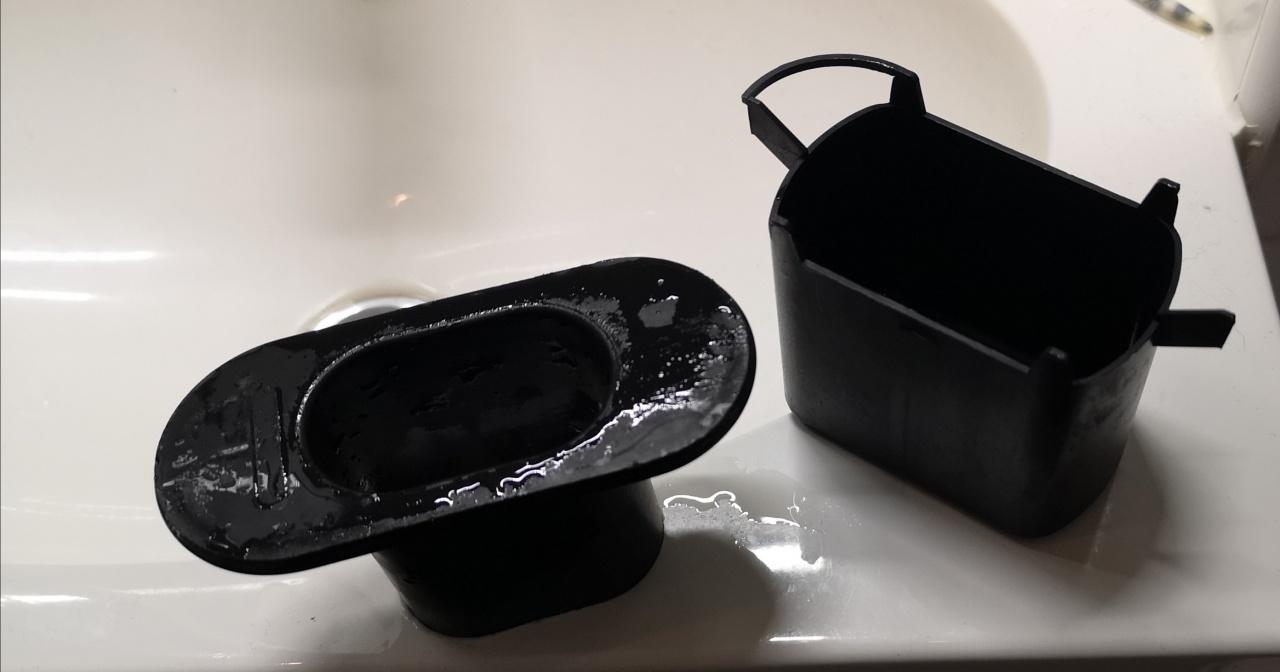

Je viens d’emménager dans un nouvel appartement et la tasse de mon siphon est cassé ...
Malheureusement je n'ai pas accès à la marque, mais en comparant sur le net, il me semble que ce modèle est un Wedi.
Pourriez vous me le confirmer ? et si tel est bien le cas, me donner la référence et le nom où je pourrais la commander ?
Merci beaucoup

oui les accessoires sont bien de notre marque,
- tasse riolito : ref 07-39-80/010
- bouchon anti odeur riolito : ref 07-39-80/009
Vous les trouverez auprès de nos revendeurs géolocalisés sur la page d'accueil de ce forum,
