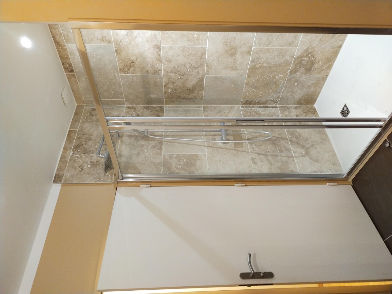

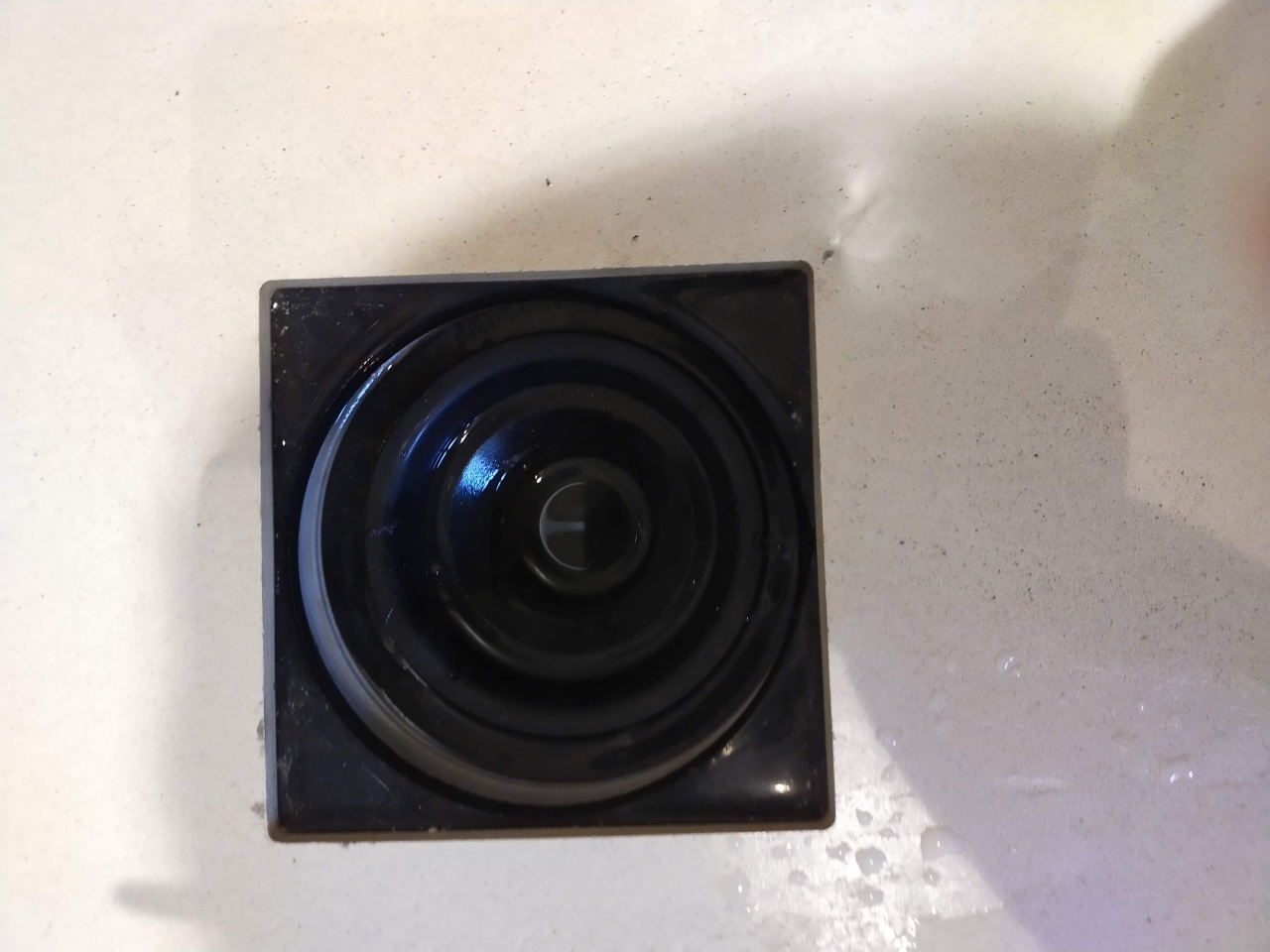

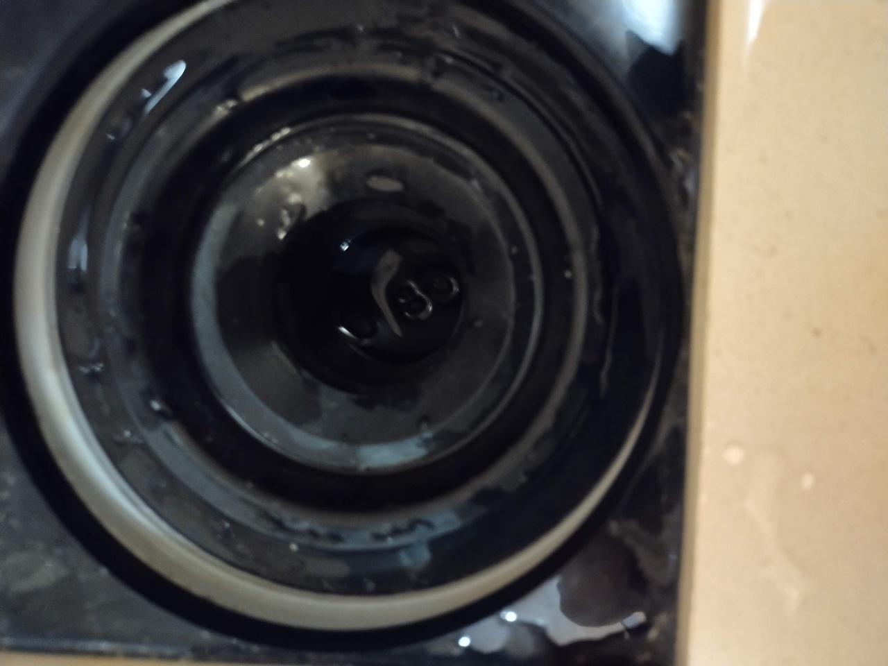

Notre carreleur nous a proposé la solution du fundo top + wedi en réfection de salle de bain pour une douche type italienne. Après quelques semaine d'utilisation, nous entendons un bruit bizarre avec l'impression de marcher sur une grosse éponge gorgée d'eau. Il s'avère qu'il y a une infiltration entre le wedi et le fundo top qui passe probablement par l'évacuation. Pour corriger l'infiltration ce monsieur nous propose de mettre un joint d'aquarium là où le joint est mal positionné et laisse passer l'eau. Est-ce correct et cela nous garantit-il une douche sans fuite sur la durée svp? Je précise que la douche est à l'étage et que je ne voudrais pas avoir des pbms sur le plafond. merci d'avance pour votre réponse.

le Top doit être collé au polymère wedi 610 avec une procédure précise,
en cas de passage d'eau sous le revêtement Top … on doit savoir comment a été fait le collage.
