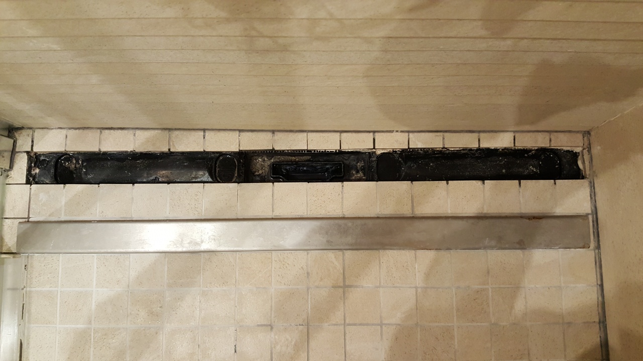

Bonjour. Pourriez-vous me dire si ce receveur et le système d’écoulement sont bien de votre marque (Riolito) comme me l'a assuré l'artisan qui me l'a installé et avec lequel je n'ai plus de contact ? J'ai des pb d'odeurs et je pense qu'il manque une pièce. Merci. Cordialement.

merci de prendre une photo de viotre évacuation..

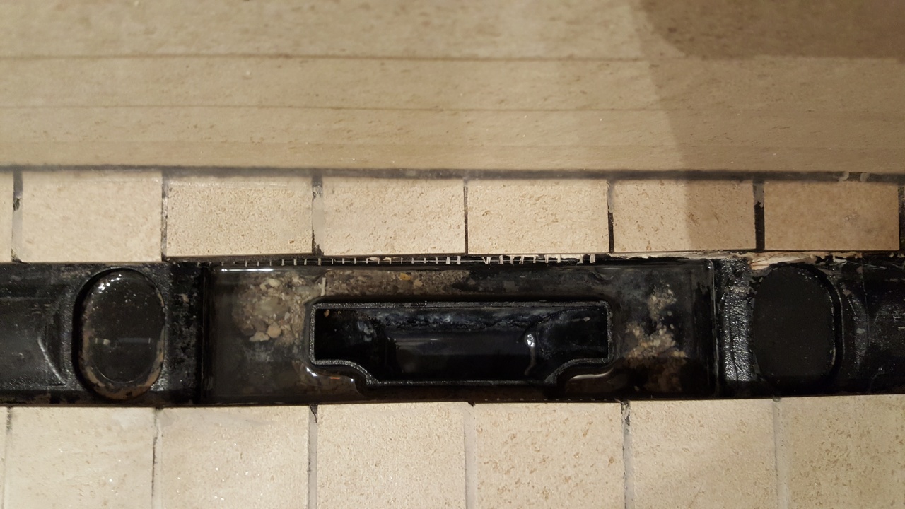

en voici 2. merci de votre aide.

effectivement il vous manque le bouchon anti odeur mais sur le modèle Plano Linea,
la ref à commander à votre revendeur wedi est : A2-00-01/0AA
