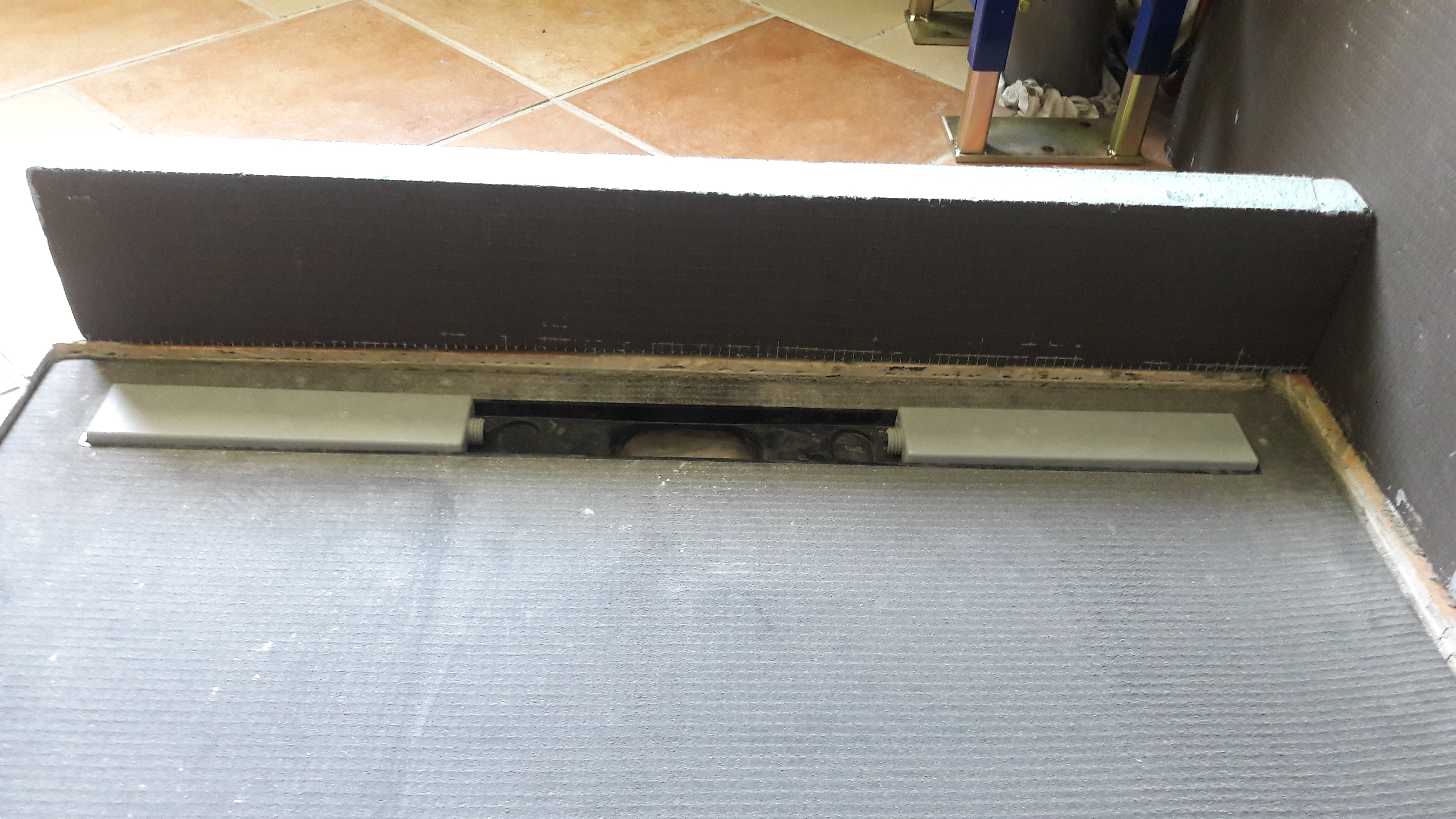

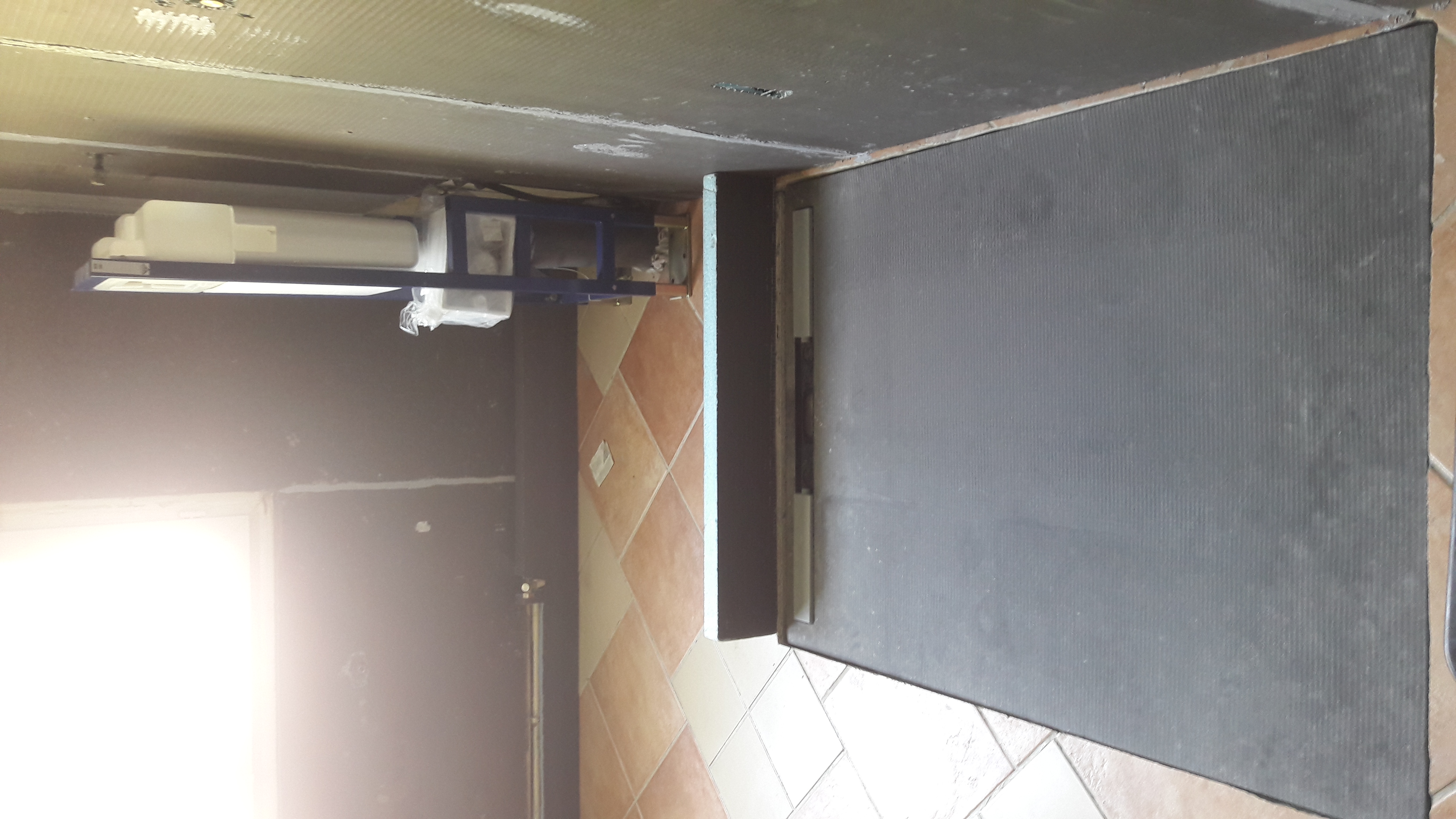

Bonjour, j'ai plusieurs questions complémentaires concernant les travaux de ma salle de bain ( arrêt et reprise des travaux) :
1) Receveur fundo Riolito neo ( 1200 mm x 900 mm X 50 mm) :
a) on colle le receveur en dessous avec de la colle C2 d'une épaisseur de 6 mm max avec soit un peigne de 8 mm ou 10 mm max , est-ce bien çà ?
b) le pour tour du receceur avec de la colle wedi 610 ?
c) Avec le kit  d'étanchéité on utilise les angles et aussi  les bandes d'étanchéité tout autour et le tout collés au sel wedi 520 ?
2° MUR entre WC et partie douche :
d) j'ai prévu un mur séparateur WC/partie douche du sol au plafond avec un panneau wedi de 90 cm de longueur et de 250 cm de hauteur avec une épaisseur de 50 mm collé au sol avec Wedi 610 et sur le côté avec du wedi 610, est-ce suffissant pour que cela ne bouge pas ? (remarque le mur sera carrelé de chaque côté avec un carrellage d'une épaisseur de 10 mm)
3) MUR WC/partie douche et la  jonction avec le receveur ( voir photo avec simulation d'un mur de 50 mm entre la partie WC et partie douche)
e) Afin d'assurer l'étanchéité entre le MUR WC/partie douche et le receveur, sur le panneau de 50 mm peut-on coller avec du Wedi 610 seulement ou colle C2 obligatoire un panneau Wedi de 90 cm de longueur et 250 cm  de hauteur avec une épaisseur de 12,3 mm qui viendrait se poser sur le receveur, cela est-il suffisant pour que cela ne bouge pas car de plus le panneau de 12,3 mm va être carrelé avec un carrellage de 10 mm d'épaisseur ( 75 cm x 35 cm) ?
f) Concernant le panneau de 90 cm  de longueur ep de 12,3 mm peut-on le remplacer par un panneau de 60 cm + la moitié d'un autre panneau de 60 cm ep 12,3 mm qui seront collés sur le panneau de 50 mm d'épaisseur avec Wedi 610 seulement ou colle C2 ogligatoire en sachant qu'ils vont être carrelé avec un carrellage de 10 mm d'épaisseur (75 cm x 35 cm)
g) Autre solution pour gérer l'étanchéité avec le MUR WC/partie douche et la  jonction avec le receveur  ?
16/05/2022 à 12h05
Bonjour, pour vous répondre : 1) Receveur fundo Riolito neo ( 1200 mm x 900 mm X 50 mm) : a) on colle le receveur en dessous avec de la colle C2 d'une épaisseur de 6 mm max avec soit un peigne de 8 mm ou 10 mm max , est-ce bien çà ? = oui c'est cela b) le pourtour du receveur avec de la colle wedi 610 ? = non pontage par le dessus avec bande étanche c) Avec le kit d'étanchéité on utilise les angles et aussi les bandes d'étanchéité tout autour et le tout collés au sel wedi 520 ? = oui c'est cela 2° MUR entre WC et partie douche : d) j'ai prévu un mur séparateur WC/partie douche du sol au plafond avec un panneau wedi de 90 cm de longueur et de 250 cm de hauteur avec une épaisseur de 50 mm collé au sol avec Wedi 610 et sur le côté avec du wedi 610, est-ce suffissant pour que cela ne bouge pas ? (remarque le mur sera carrelé de chaque côté avec un carrelage d'une épaisseur de 10 mm) = oui cela tiendra 3) MUR WC/partie douche et la jonction avec le receveur ( voir photo avec simulation d'un mur de 50 mm entre la partie WC et partie douche) e) Afin d'assurer l'étanchéité entre le MUR WC/partie douche et le receveur, sur le panneau de 50 mm peut-on coller avec du Wedi 610 seulement ou colle C2 obligatoire un panneau Wedi de 90 cm de longueur et 250 cm de hauteur avec une épaisseur de 12,3 mm qui viendrait se poser sur le receveur, cela est-il suffisant pour que cela ne bouge pas car de plus le panneau de 12,3 mm va être carrelé avec un carrellage de 10 mm d'épaisseur ( 75 cm x 35 cm) ? = 610 OK pour collage et étanchéité f) Concernant le panneau de 90 cm de longueur ep de 12,5 mm peut-on le remplacer par un panneau de 60 cm + la moitié d'un autre panneau de 60 cm ep 12,3 mm qui seront collés sur le panneau de 50 mm d'épaisseur avec Wedi 610 seulement ou colle C2 obligatoire en sachant qu'ils vont être carrelé avec un carrellage de 10 mm d'épaisseur (75 cm x 35 cm) = raccord à la colle wedi 610 g) Autre solution pour gérer l'étanchéité avec le MUR WC/partie douche et la jonction avec le receveur ? = 610 ou kit étanchéité Fundo pvayssie

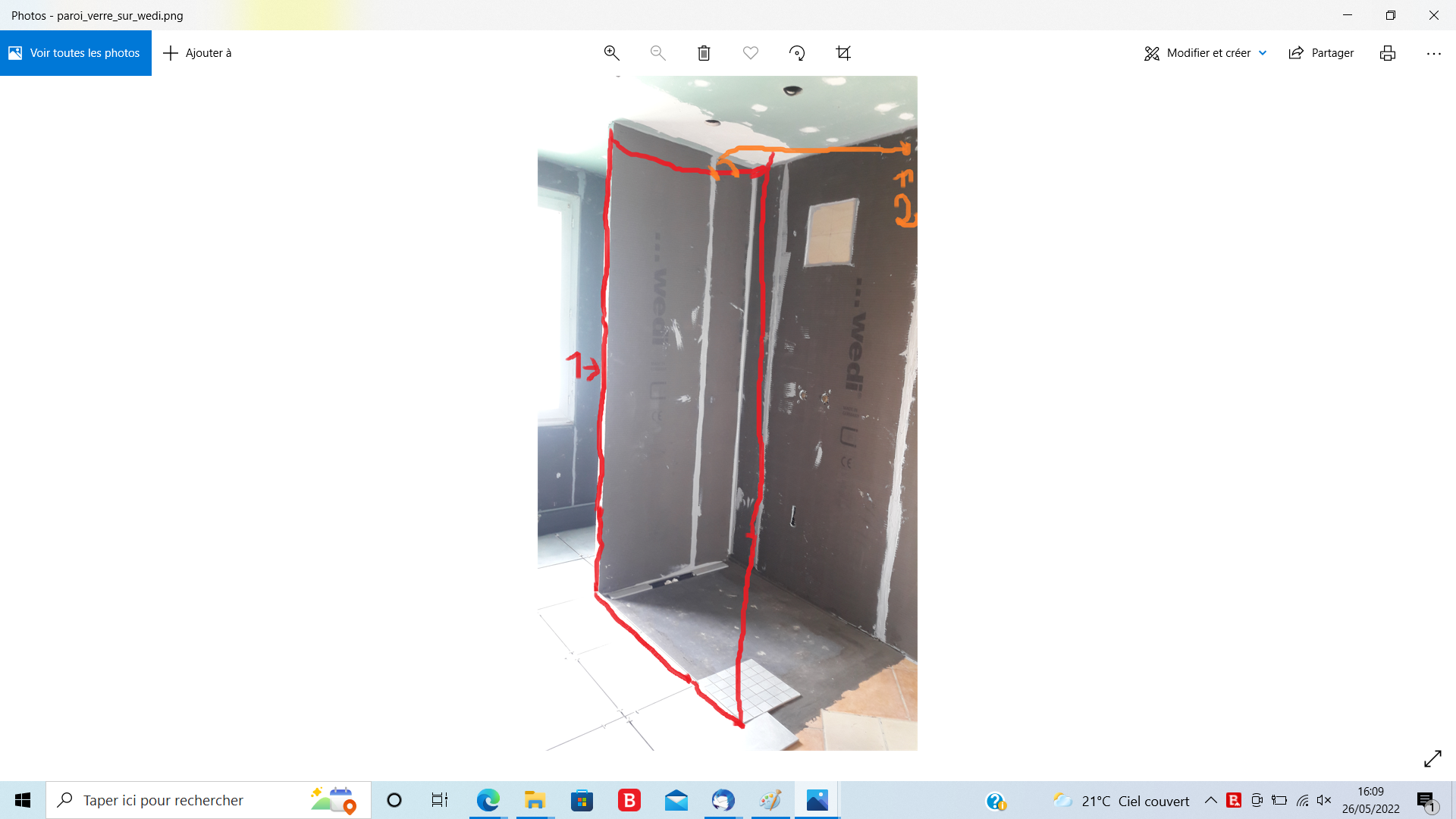

Bonjour, tout d'abord merci pour votre réponse.
J'ai plusieurs questions sur des travaux de la SDB.
  1. je souhaite mettre une paroi de douche de verre d'une épaisseur de 8 mm, de longueur de 120 cm ( longueur de receveur) et de hauteur de 180 cm. La paroi de verre (voir photo : 1 → partie en rouge) sera fixée sur le flanc du L du Wedi ( épaisseur : 50 mm+12,3 mm) et une barre ( photo : 2 → partie orange) viendra tenir par le haut la paroi de verre. Question : quelle type de fixation et/ou renforts faut-il pour la partie du L et pour la partie barre sur le Wedi  ou quelle est votre préconisation pour ces deux points de fixation ?
  2. dans une autre partie de la salle de bain , j'ai un radiateur en fonte pour le chauffage de la SDB. Ce radiateur sur un côté va être très proche du panneau wedi ( 1 cm), cette partie ne sera pas carrelée. Question : le panneau est-il sensible à la chaleur et quelle est votre préconisation (enduit minérale nécessaire + peinture ou autre solution ..) ?
  3. Concernant le radiateur en fonte :  question : a)  je souhaite aussi savoir s'il est possible de faire un coffre en Wedi qui enveloppera le radiateur avec un côté ouvert pour laisser passer la chaleur ? b) si oui, que faut-il prévoir comme traitement des panneaux Wedi des faces intérieures qui vont envelopper le radiateur ? cordialement
