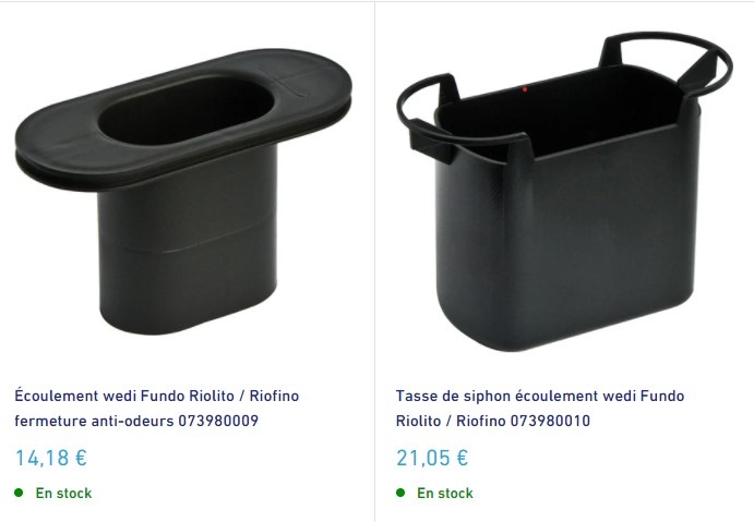

panier de siphon Rialoto cassé. Douches à l'Italienne
Bonjour. j'ai fait installé une douche a évaculation laterale et  le panier de siphon Rialto a cassé. Je vois des mails ci-dessous que c'est visiblement très fréquent et  constate que vous avez depuis changer la piéce "fragile"  pour un système d'accroche de panier apriori  plus durable.
1- le remplacement de la pièce d'origine (21 euros dans le WEDI store) peut-il être pris en charge par la garantie ? 2- recommandez vous de changer completement le siphon et le panier à siphon par le nouveau modele ? dans ce cas quels sont les reférences des deux piéces ? Merci, JP Poirier

photos ci-jointes

En d'autres mots: peut-on remplacer l'ancien système "siphon & panier de siphon" Riolito/ Riofino par un système Riolito / Riofino NEO (sans joint) ? ou y a-t-il une incompabilité ?
Merci de votre retour.
JP Poirier
08/03/2021 à 15h03
les deux modeles ne sont pas interchangeables.
