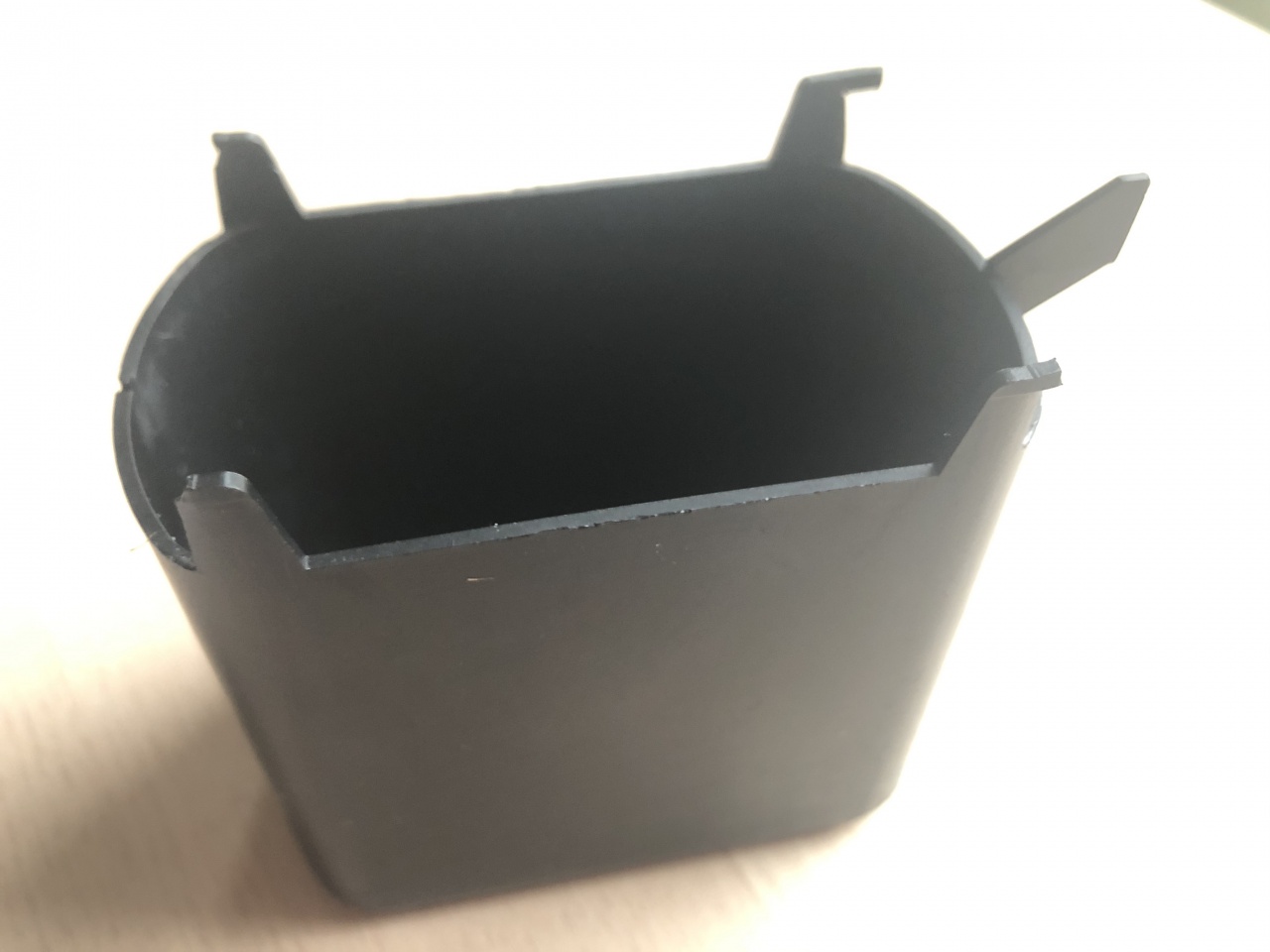

panier bonde Douches à l'Italienne
j'ai une douche fundo riolito avec une bonde extra plate DN40
le panier de celle ci est cassée
je suis allé chez Richardson et cette pièce seule  n'est apparement pas au catalogue des pièces détachées
pourriez vous m'aider dans ma recherche

Bonjour ,
ceci st bien recommandable bien sur ,
la ref 073980016 pour une modèle jusqu'en 2016

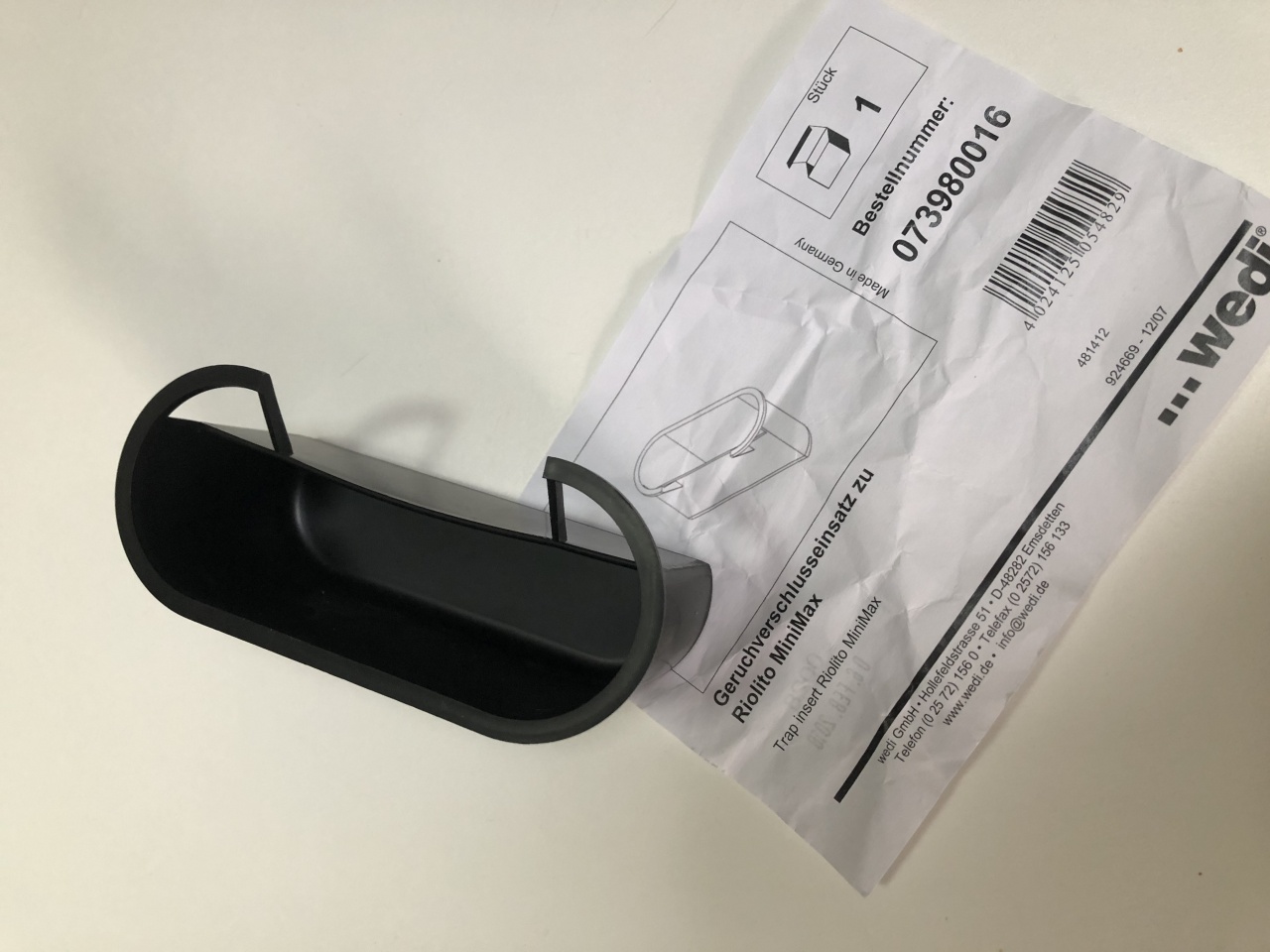

je me permet de revenir vers vous, en effet début décembre je vous ai contacte pour obtenir une référence de bonde suite a votre réponse j'ai passe une commande auprès de Richardson avec cette référence ,réception de la pièce détachée, la pièce est arrivée la semaine dernière  et ne correspond pas a notre receveur ;
la pièce reçue porte la référence bestellnumber 073980016 mais avec la dénomination suivante Geruchverschlusseinsatz zu Rialto MiniMAx
et la référence demandée était pour une bonde Riolito voir sur message précédent.
je me retrouve avec une bonde tronquée par son milieu et le capot plongeur ne rentres donc pas.
Merci de me dire quelle solution vous pouvez me proposer
ci joint la photo de la piece recue
et la copie de commande auprès de Richardson sans erreur de référence

Bonjour ,
désolé, nous avons bcp de demandes , et je voulais y voir clair sur votre demande :
en fait dans votre message initial  vous parliez d'un panier Riolito DN40  appelée aussi  Minimax , mais la photo est celle d'un DN50.
D'où la  confusion.
La bonne ref est : 073980010
Pouvez vous envisager un échanger avec Richardson ?
respectueusement
