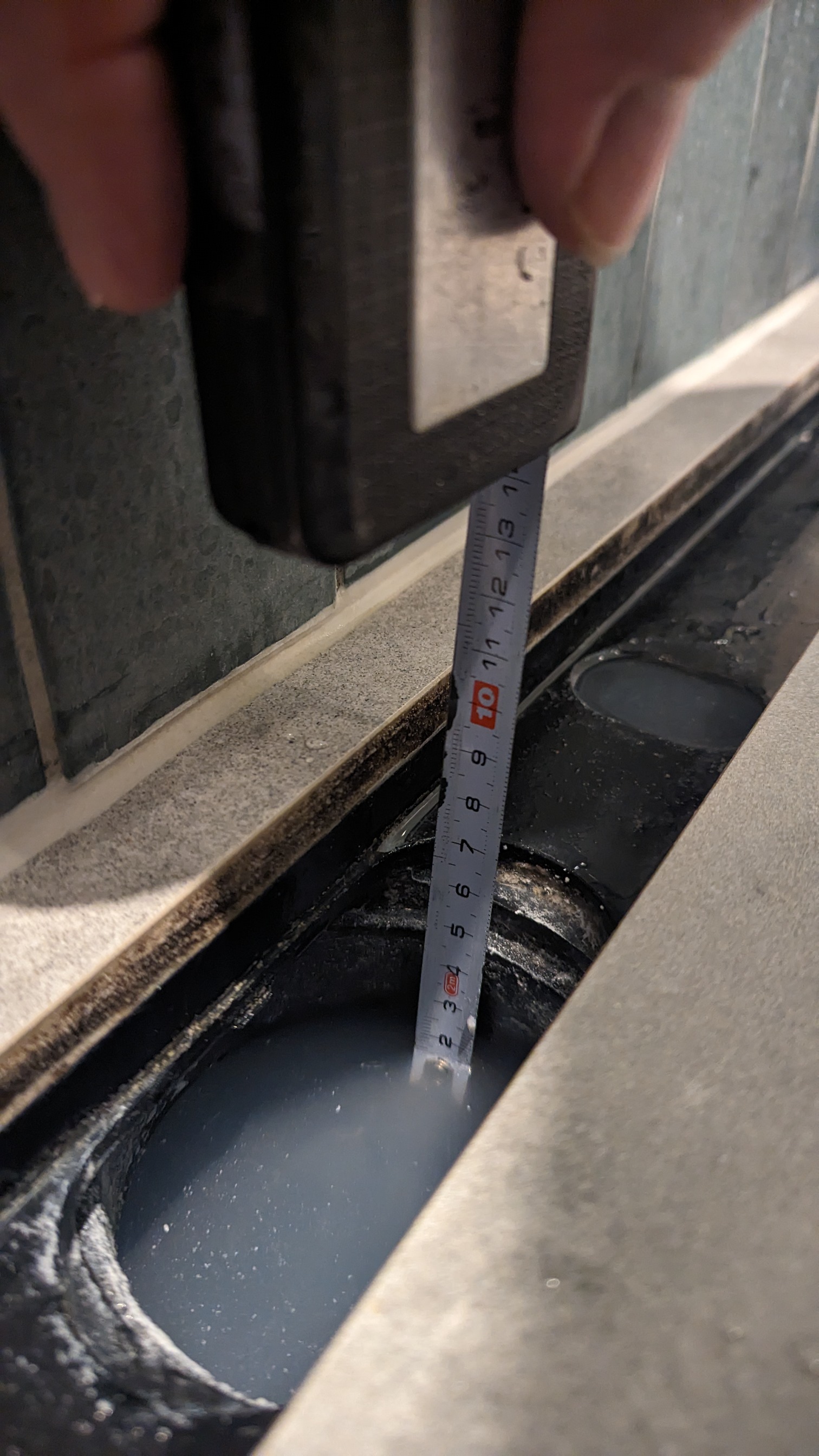

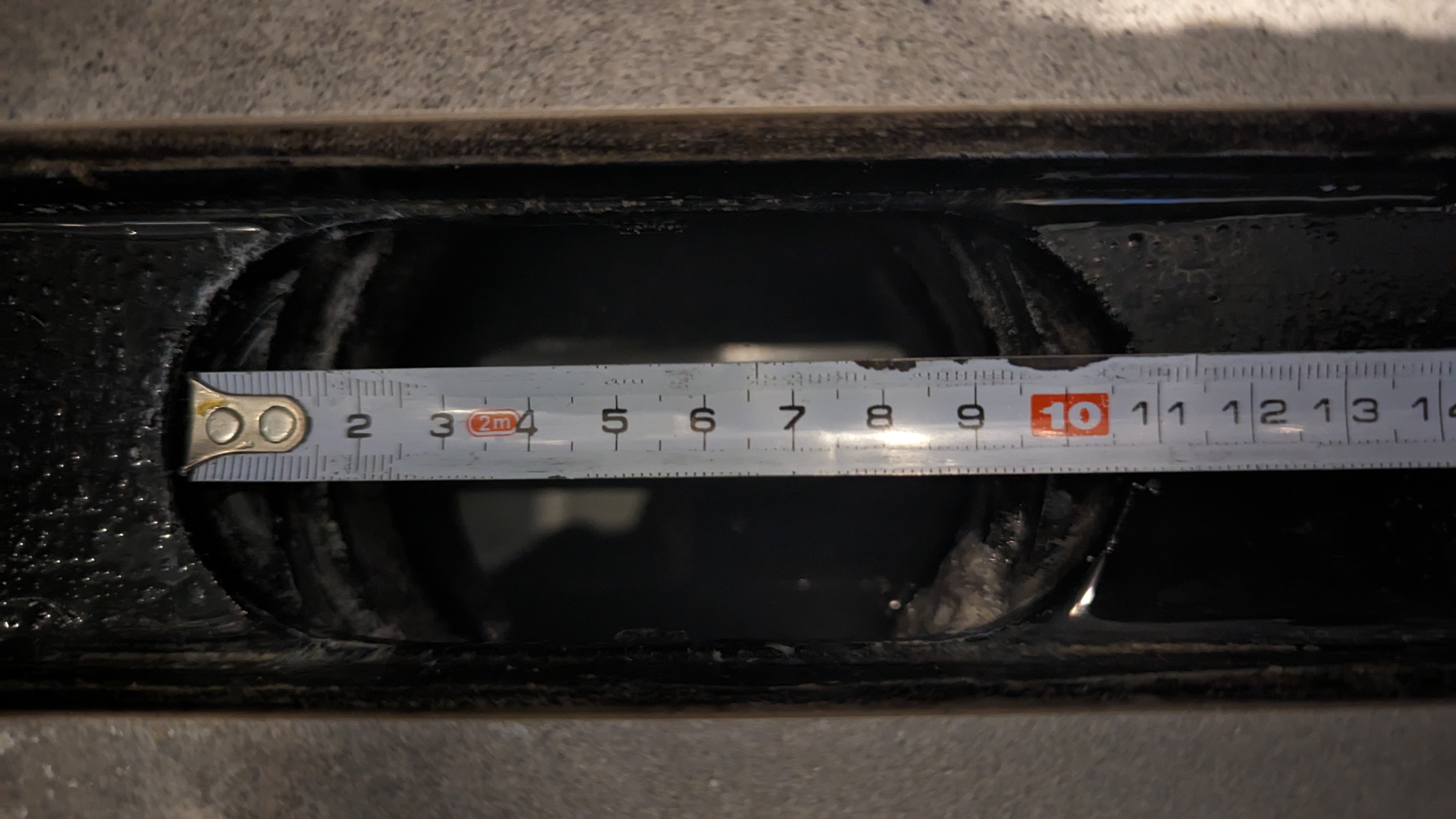

Je n'ai pas de panier anti-odeur sur ma douche. Pouvez vous m'indiquer quelle référence je dois commander ?
Largeur de l'ouverture 109mm et profondeur un peu moins de 70mm - voir photos.
Merci de votre aide.

08/03/2024 à 10h03
ref 077200008

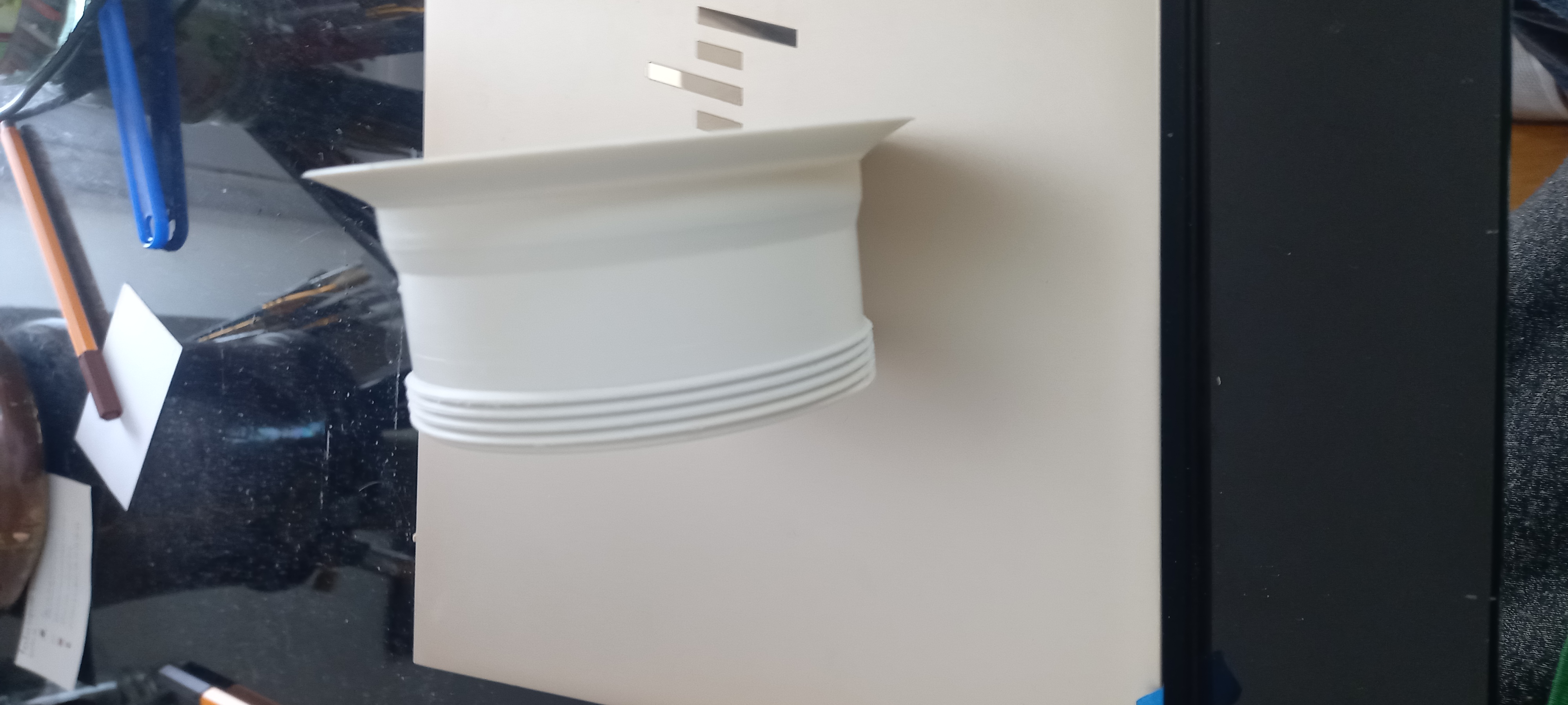

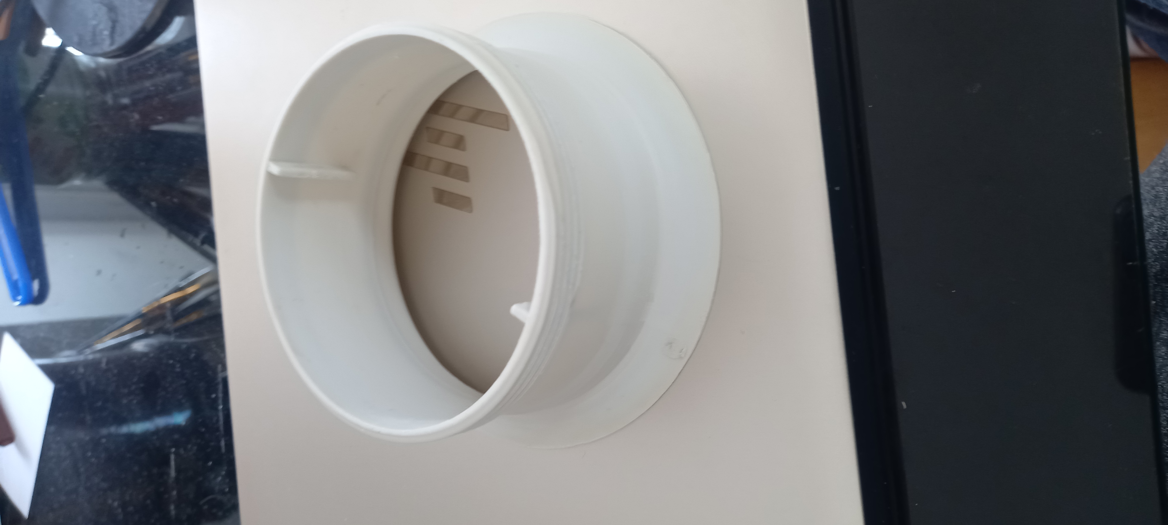

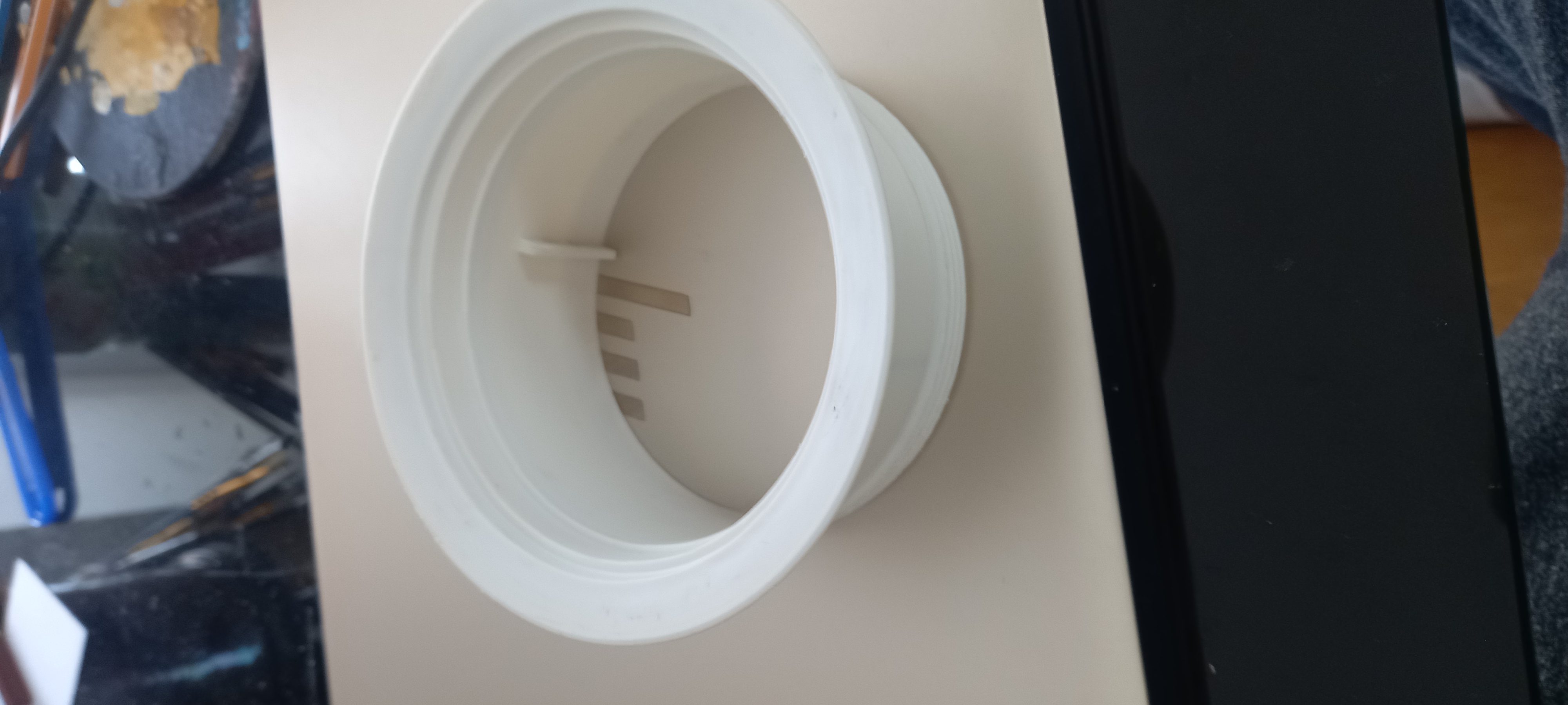

je cherche un panier anti odeur pour une bonde  siphon horizontal achetée en 2003 pour un receveur fundo 120 X 120 à carreler sur ma facture j'ai une réf ? mais est ce la bonne soit du receveur soit de la bonde? Je joins les photos avec les dimensions en référence merci de votre aide.CDT Patrick
  • 0c18a0ee-vue-de-cote-gauche-partie-basse-vissable-sur-bonde-droite-partie-haute.jpg
  • 3847cb65-sens-de-la-piece-diametre-haut-exterieur-110-mm-interieur-90-mm-vissable.jpg

reference facture 073790
17/04/2024 à 11h04
il existe un Kit panier + bouchon pour Fundo Primo DN50 horizontal avant 2015:
 ref 073765006
