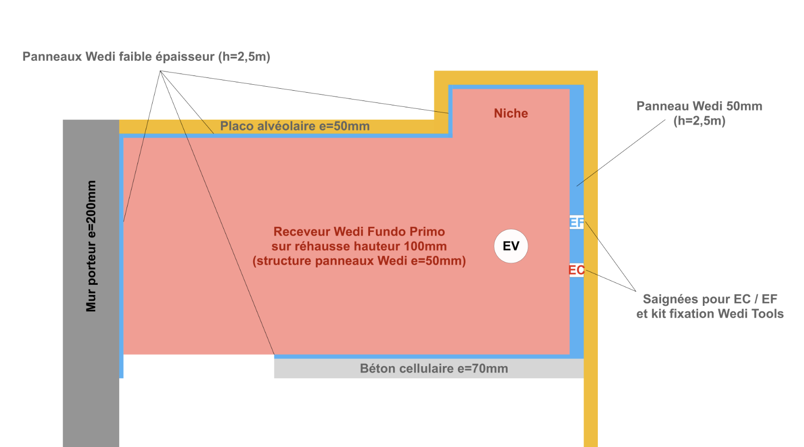

Je souhaiterais refermer un coin de ma salle de bain avec un mur en béton cellulaire (voir schéma joint).
Dans ce recoin, le receveur à carreler sera collée sur une réhausse composée d’une structure en quadrillage en panneaux de construction Wedi épaisseur 50mm.
Je m'interroge sur l'ordre et les instructions de pose afin de garantir une bonne étanchéïté.
Faut-il d'abord monter le mur en béton cellulaire puis venir y glisser un receveur ou bien l'inverse ?
S'il faut monter le mur avant le receveur, faut-il alors couper le receveur légèrement plus petit afin de pouvoir infiltrer de la Wedi 610 entre les mur et la tranche du receveur ? Si oui de combien ?

Bonjour, il vous faut d'abord faire votre mur, puis placer votre receveur. Le périmètre se fait avec le kit d'étanchéité Fundo. La douche doit être revêtue pour son usage. cdt pvayssie.
