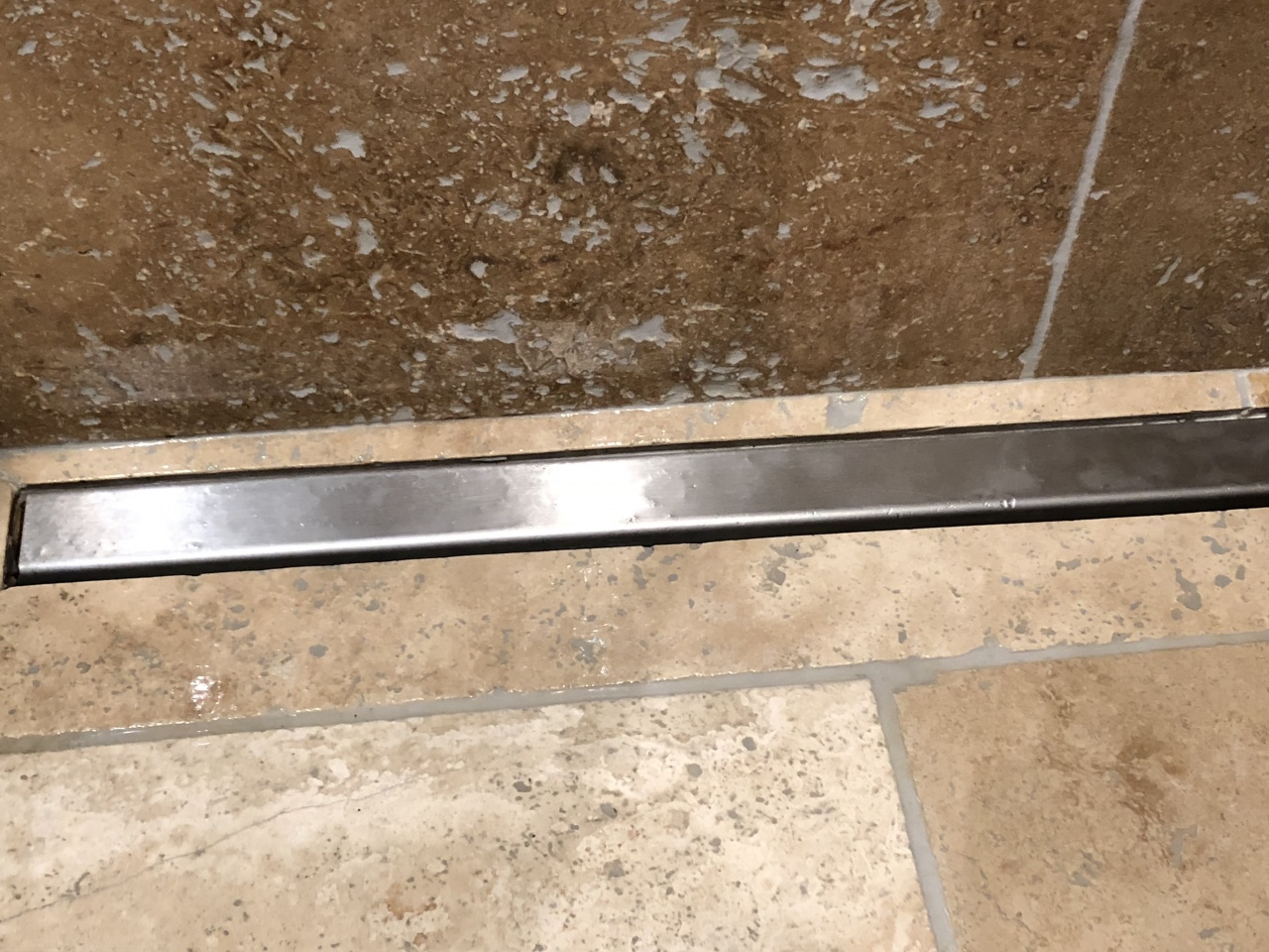

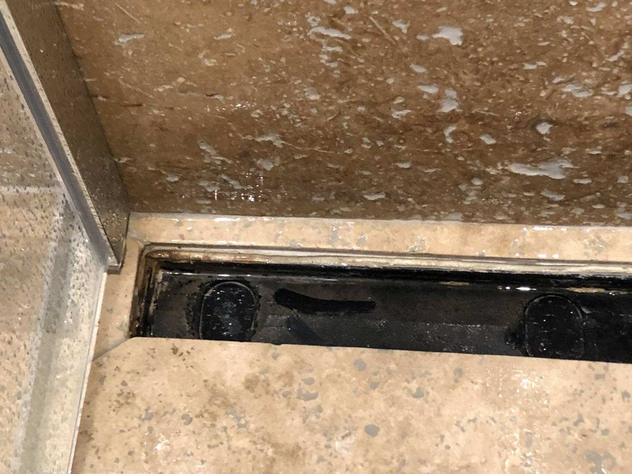

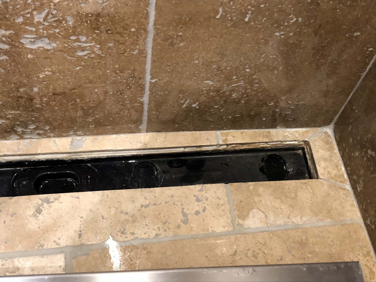

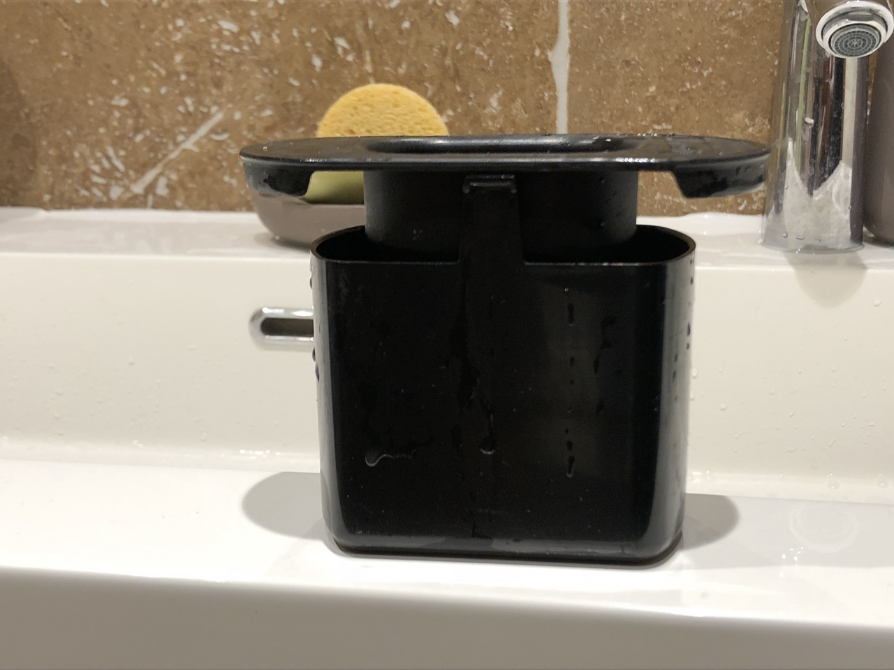

désolée du retard de réponse.
voici les photos comme demandé.
Toujours des odeurs pestilentielles, c’est un vrai souci.
J’espere qu’il existe un moyen.merci pour vos réponses et aides.

- pour fonctionner votre tasse de siphon entre les douches doit toujours être pleine d'eau .. avez vous remarqué si la tasse se vide ou reste t'elle bien pleine ?
- votre capuchon anti odeur est t'il bien clipé et ferme avec son joint au périmétre ? ferme t'il bien l'ouverture de receveur ? un pb de joint peut laisser passer les odeurs..
