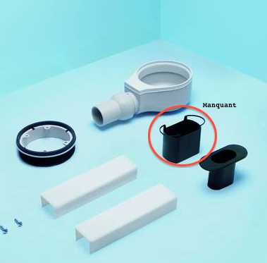

Je possède une douche Wedi Fundo Riolito à écoulement horizontal depuis quelques mois. Récemment des odeurs s'y échappent. Après études, il me semble que mon système est incomplet. D'après ce que j'ai compris, il me manquerait la tasse du siphon ; par contre le système/fermeture anti odeur serait présent. Serait-ce la cause des odeurs ?
Ci-joint entouré en rouge la pièce manquante.
Merci de m'indiquer comment puis-je me procurer cette pièce ?

Oui effectivement votre siphon est incomplet d'où inévitablement votre problème d'odeur.
Pour faire un effet siphon il vous faut :
- une garde d'eau = panier qui se remplit d'eau à chaque douche
- un bouchon anti odeur qui force tout passage d'air au travers de la garde d'eau.
ici sans la garde d'eau rien n'empêche l'air en provenance des évacuation de remonter dans votre salle de bain.
Merci de prendre contact avec notre service commercial au 0472720720 pour commander cette pièce.
