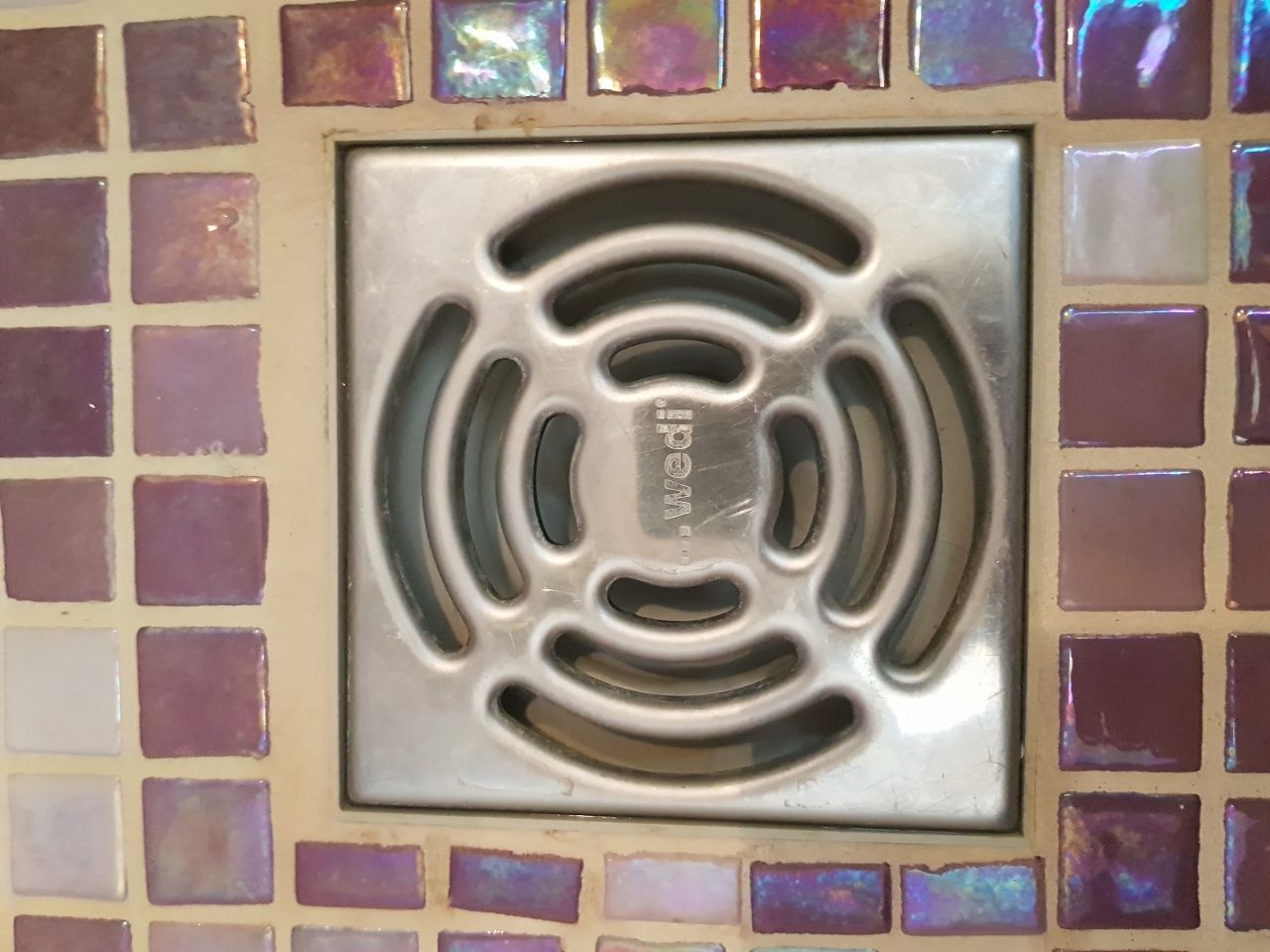

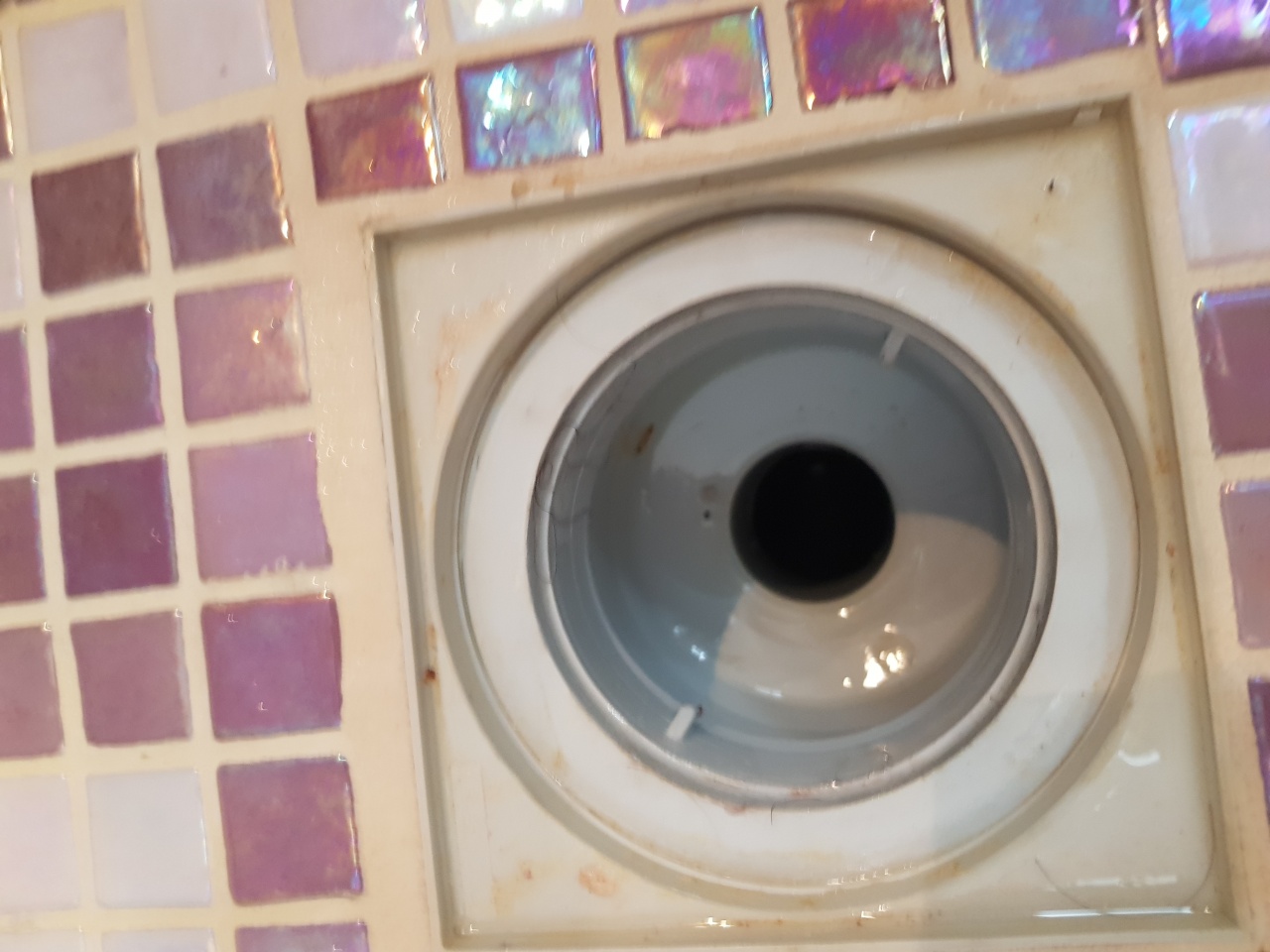

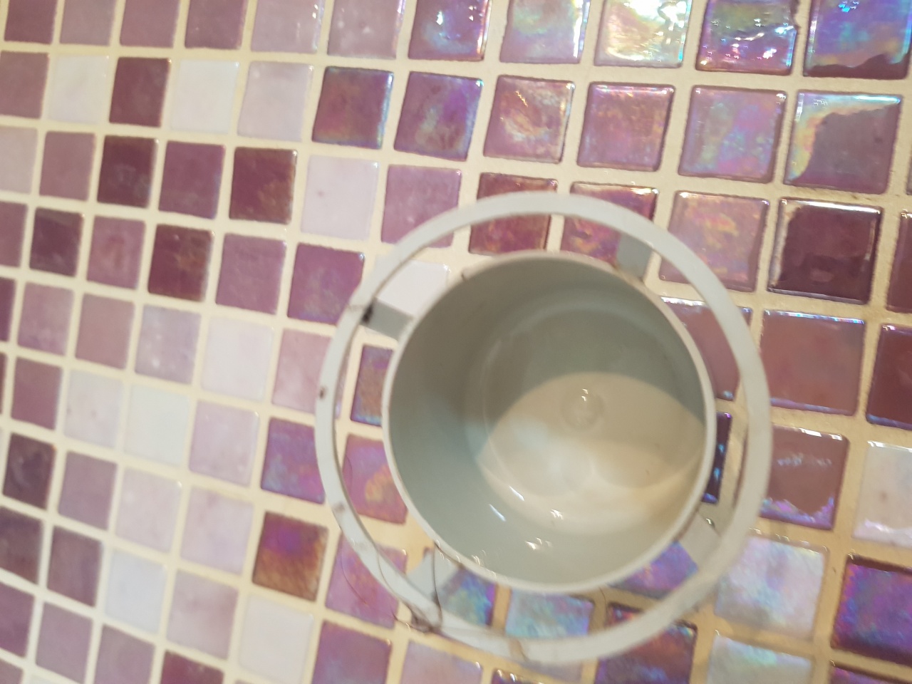

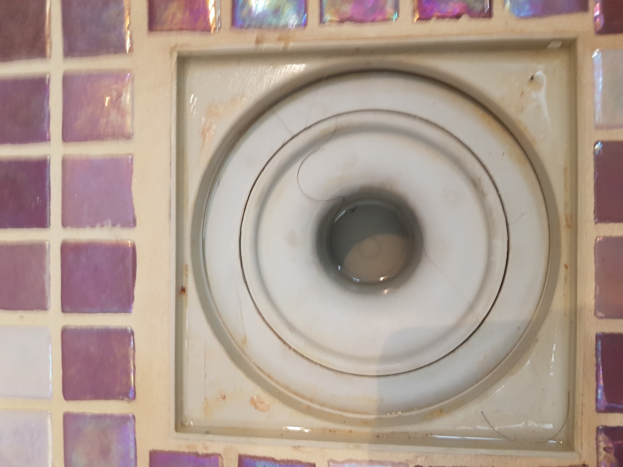

Bonjour, j'ai un odeur fort qu’émane de la bonde, la tasse semble un peu abimé, ça pourrait etre ça la raison ? et si oui est-il possible de remplacer la tasse (quel reference)? Merci beaucoup par avance. Sandra F.

tant que la tasse ne fuit pas et reste bien en eau après chaque douche, pas de raisons,
avez vous nettoyé le joint torique sur le bouchon anti odeur, est t'il fatigué/abimé ?
