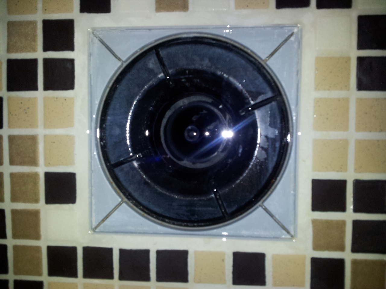

La grille enlevée voyez la photo.
Au centre il y a un cône que je ne peux soulever.
Ne faudrait-il pas par hazard dévisser la couronne noire autour qui dispose de 4 rainures à 90 degrés ?
Cdt

Ok j'ai imprimé comme on dit.
C'es fait. Démonté nettoyé et remonté.
Merci pour le support.
Cdt.

J'ai abandonné avec les doigts qui soulève du fond.
Je prends deux tournevis larges et délicatement des deux côtès opposés je soulève les bords extérieur en m''appuyant sur la partie fixée dans le receveur.
Bien sûr il faut avant enlever la plaque inox.
Cdt.

Pour faciliter le démontage ( lors d'un prochain nettoyage ) vous pouvez graisser la piece.
28/11/2016 à 14h11
Dans les discussions reprises l'idee maîtresse est que l'uitlisation de graisse silicone ou de liquide vaisselle aide au démontage du couvercle anti odeur qui peut avec le temps peut être un peu adhérent notamment à cause du calcaire.
