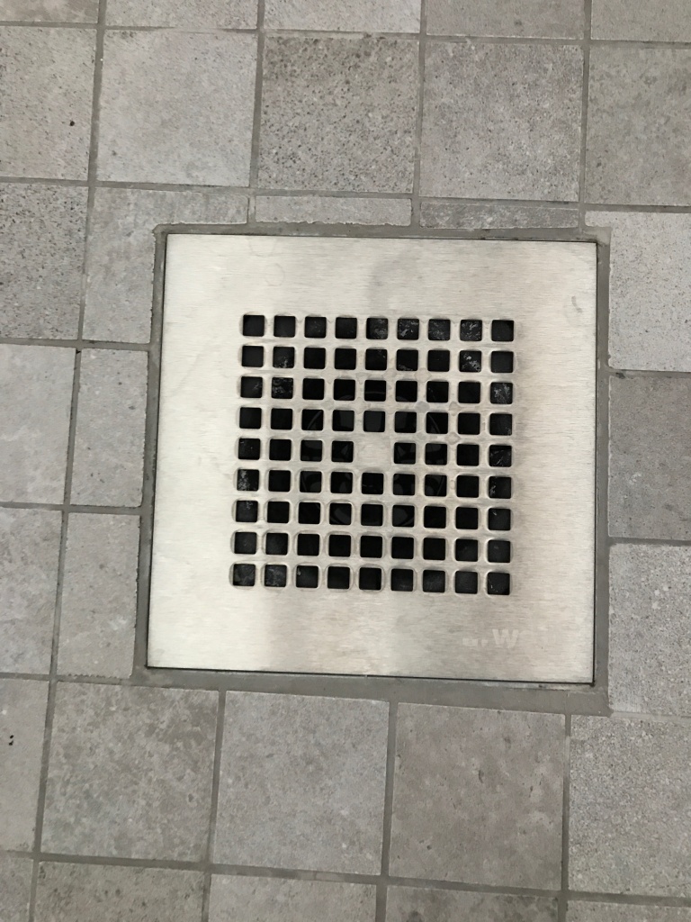

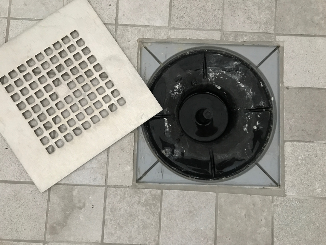

Est-ce que sur tous les bacs Wedi on peut accéder au siphon sous la grille ? Un entrepreneur vient juste de poser deux douches avec bacs Wedi chez moi. Les deux grilles carrées se retirent mais il n'y a qu'une évacuation que je peux enlever. L'autre (cf photo) est scellée. Est-ce normal ? si oui, comment nettoyer ?
La grille n'est d'ailleurs pas parallèle à la mosaique. Est-il possible de faire pivoter la grille et son support sans endommager le siphon? merci.

pour répondre à vos questions,
- le capuchon anti odeur et le cylindre qui réalise la garde d'eau sur un siphon wedi plano se démontent bien.
Vous pouvez utiliser un peu de liquide vaisselle si celui ci est un peu dur au départ.
Bien mettre vos doigts dans la partie centrale et retirer le capuchon en l'inclinant légèrement, il se déclipe.
- pour les carreaux malheureusement rien à faire. Le cadre support de grille du fundo plano est un cadre rigide et solidaire du receveur.
Aussi étrange que cela paraisse votre installateur à carrelé votre receveur en ... biais.
