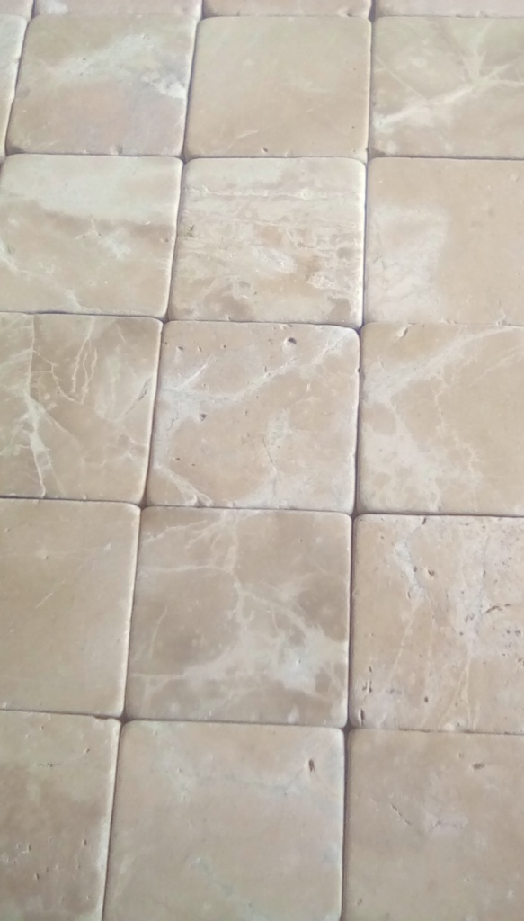

je souhaite poser une mosaïque de pierre naturelle sur un receveur de douche wedi. Problème, lorsque j'ai reçu les mosaïques en question, je me suis aperçu que les carreaux de pierre, de 50 x 50 mm, étaient collés sur le filet de manière jointive. Il n'y a donc aucun espace pour le jointoiement entre les carreaux. J'ai peur que ça ne convienne pas des raisons d'étanchéité... Qu'en pensez-vous ? Merci par avance.

effectivement, cela va poser probléme,
si pas de joints l'eau va passer entre carreaux et à l'usage cela va s'encrasser et être très dur à nettoyer,

Merci pour votre réponse. J'ai contacté le fabricant de la mosaïque. Il me répond qu'il faut traiter les pierres avec une résine epoxy. Le fait que ce traitement se fasse en surface de la pierre et ne permette pas un jointoiement efficace entre les pierres ne semble pas lui poser problème. J'en suis moins convaincu. Mais on me rétorque que cette mosaïque est prévue pour les piscines... Pensez vous que le traitement avec la résine puisse convenir et assurer une barrière à l'eau efficace en surface de la Mosaïque ?

OUI pour être efficace cela le sera..mais le nettoyage au collage/jointage devra être minutieux..
