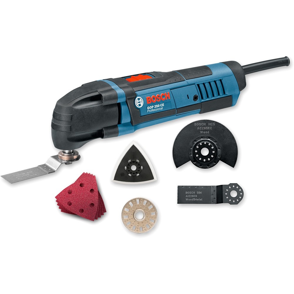

Est-il possible de déposer des dalles mosaïque collées sur un Wedi sans détériorer celui-ci? Si oui, une méthode particulière est-elle préférable à une autre?
Avec mes remerciements.
12/05/2016 à 12h05
La meilleure solution reste la découpe avec outil de découpe avec lame à plat en partie frontale.
On peut découper sous les carreaux de petit format sans endommager le receveur wedi.
