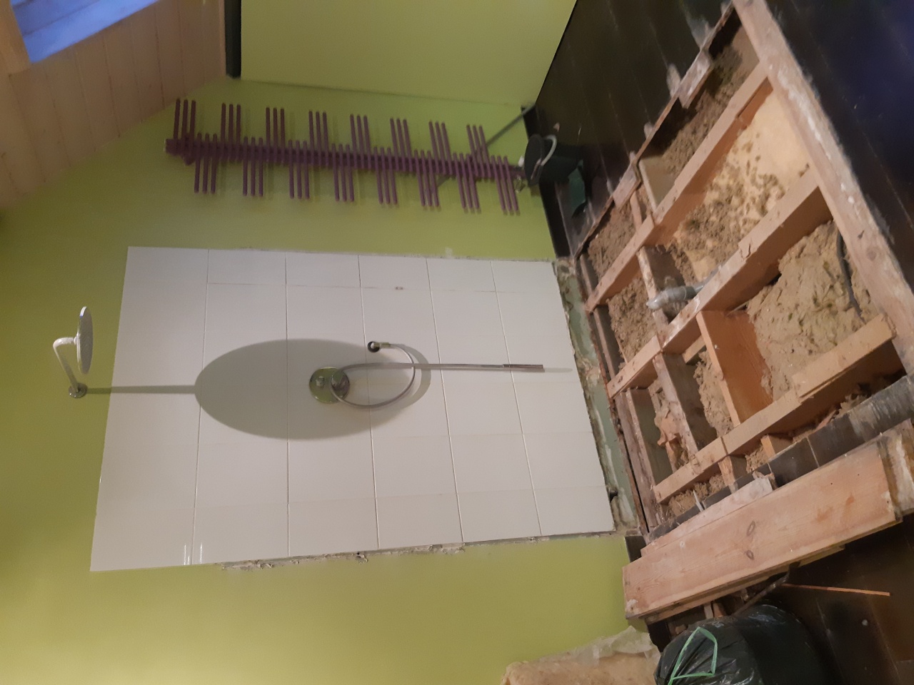

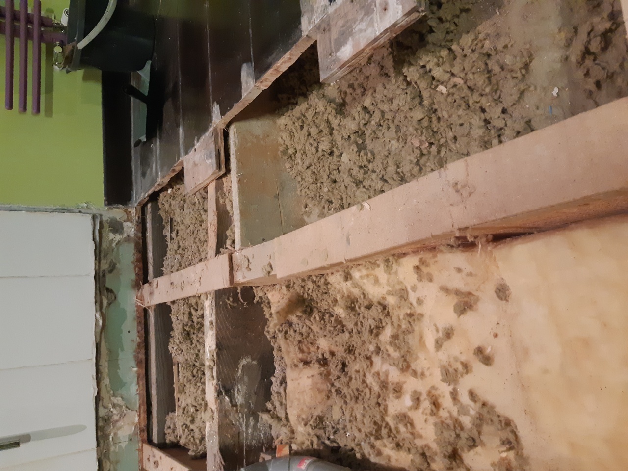

Bonjour, je pensais installer un Fundo Ligno pour la rénovation de ma douche.
la globalité de la pièce est un parquet sur solives. (cf photo). je ne pense pas que l'étanchéité soit assurée avec le fundo ligno car je ne peux pas enlever l'ensemble du parquet pour installer la natte d'étanchéité.   je peux rabaisser le parquet de 2 cm sur la partie spécifique à la douche. pouvez vous me dire quel type de receveur je peux installer? merci

pour un Fundo Ligno, placer ces panneaux OSB entre solives pour récréer un support continu.
Autour de la docuhe vous decrez carreller : la natte subliner Dry et Flex de moins de 1 mmm d'ep passe dans la colle à carrelage.

Le parquet existant (déjà posé) étant le revêtement final, je ne peux pas installer la natte d étanchéité.
quel modèle vous paraît le plus approprié ?
merci
07/03/2022 à 15h03
le Fundo Ligno est le plus faible en encombrement : attention autour du receveur votre plancher est sensible à l'eau..
