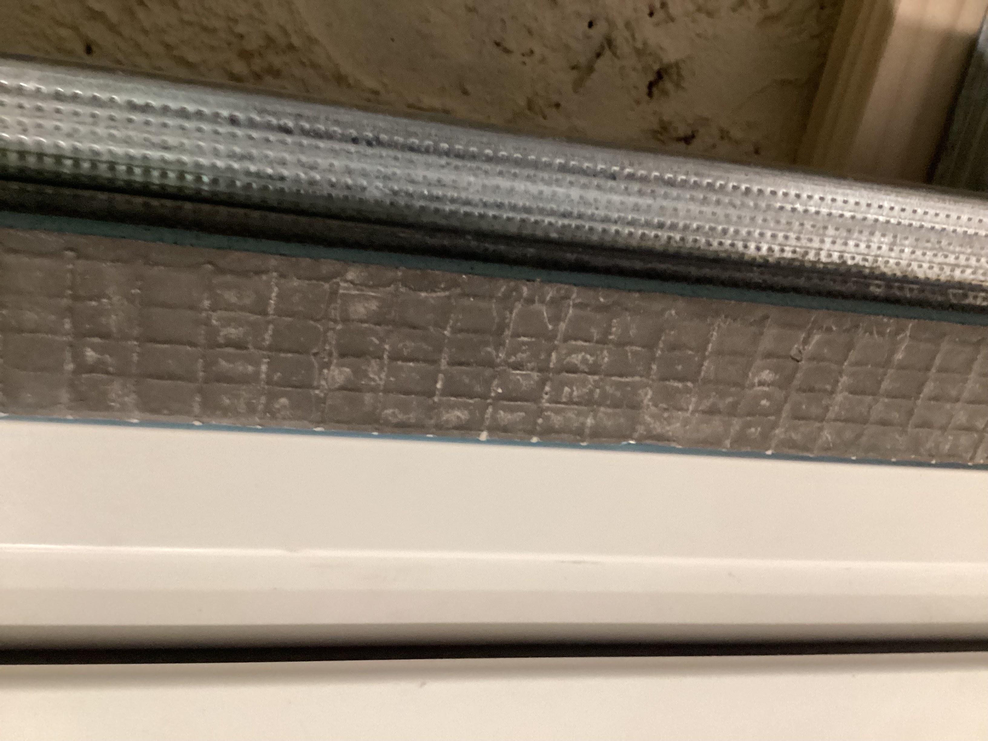

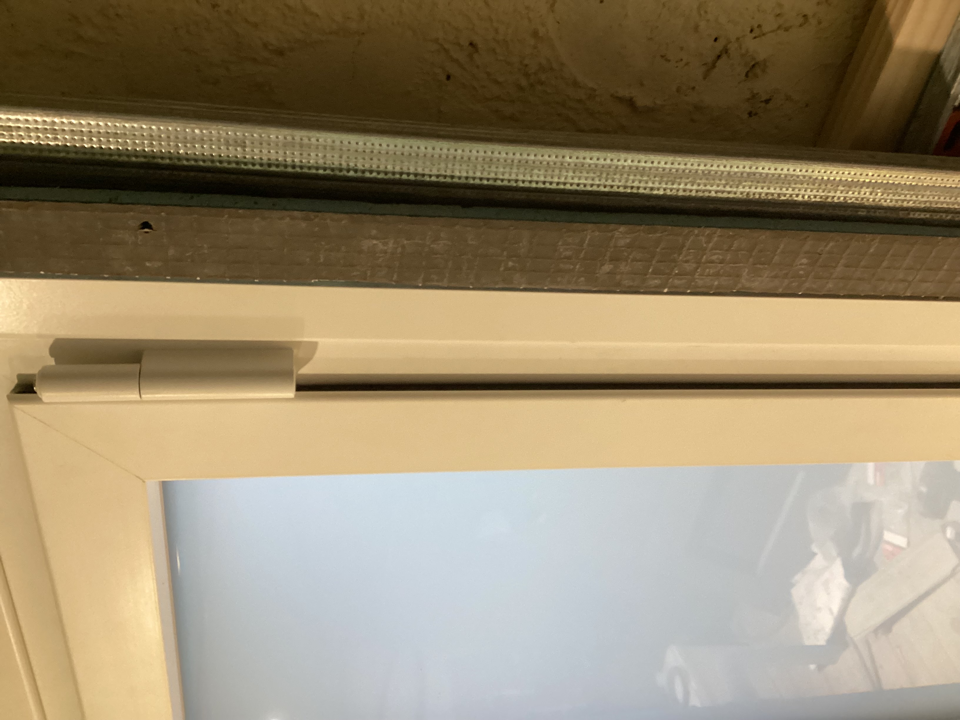

J'ai une fenêtre à proximité de la douche (80 cm du jet d'eau). La pose des plaques le long de la fenêtre fait arriver la plaque à fleur du contour de fenêtre (voir photo). Je n'ai pas assez d'espace pour faire passer la plaque derrière (voir photos).
À cet endroit, il y aura la pose de carrelage avec la pose d'un profilé et un joint acrylique de dilatation. Comment puis-je assurer l'étanchéité entre la plaque et le contour de fenêtre (Wedi 610 ou pose d'une band'étanchéité à fleur en prenant soin de ne pas déborder sur le contour de fenêtre ?).

Bonjour, 1- colle wedi 610 entre menuiserie et panneau 2- oui cela fonctionne. cdt pvayssie

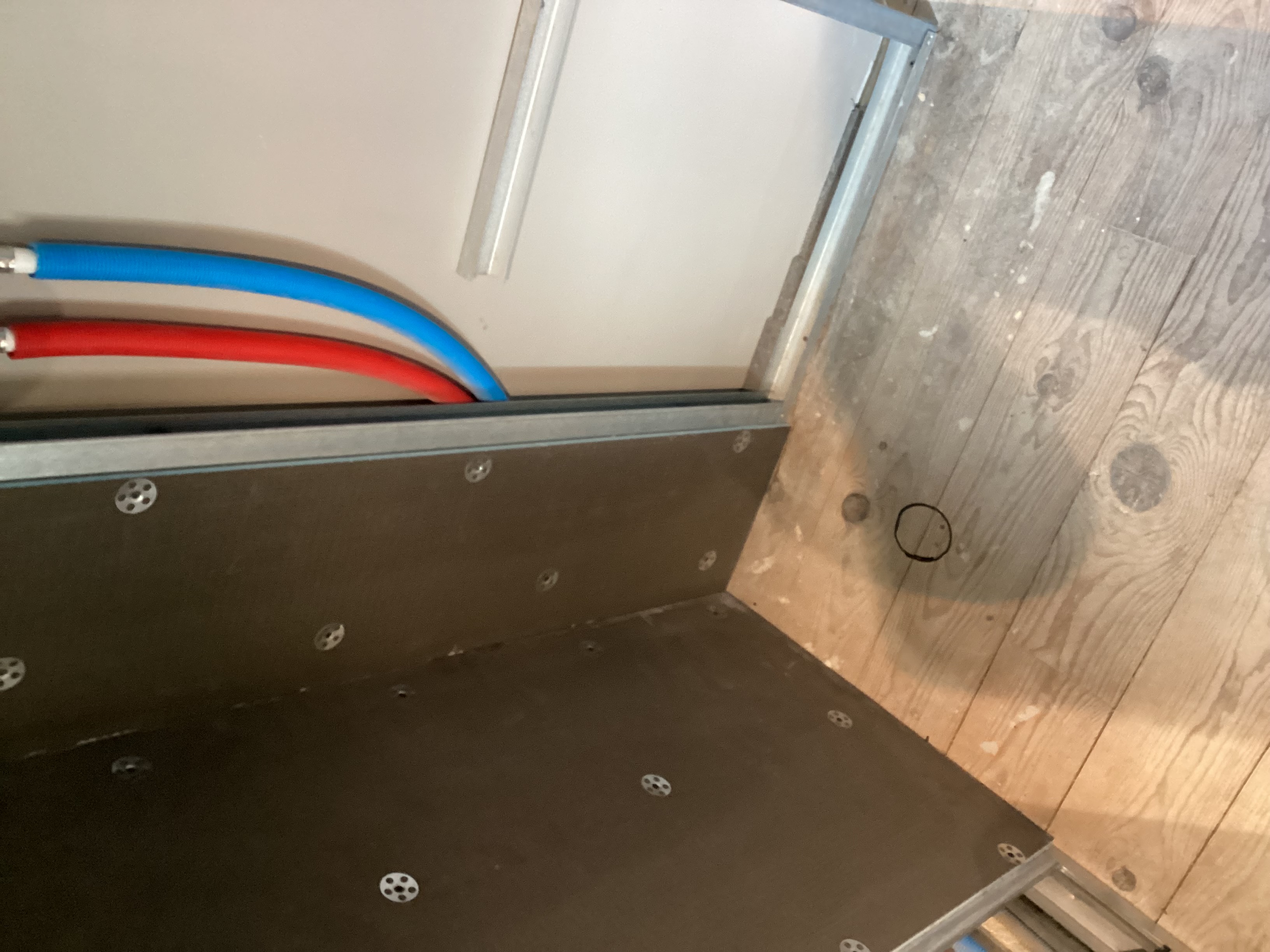

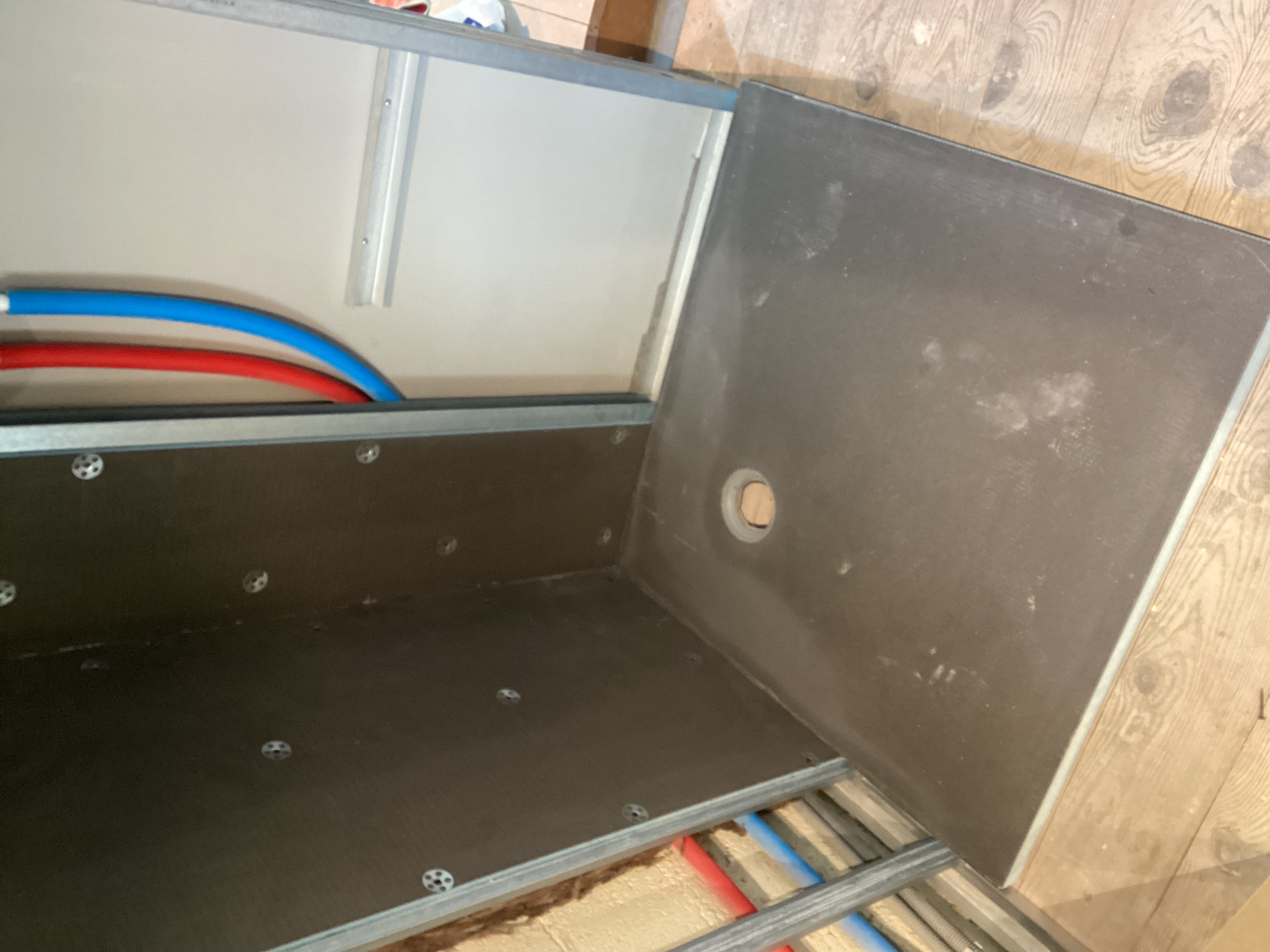

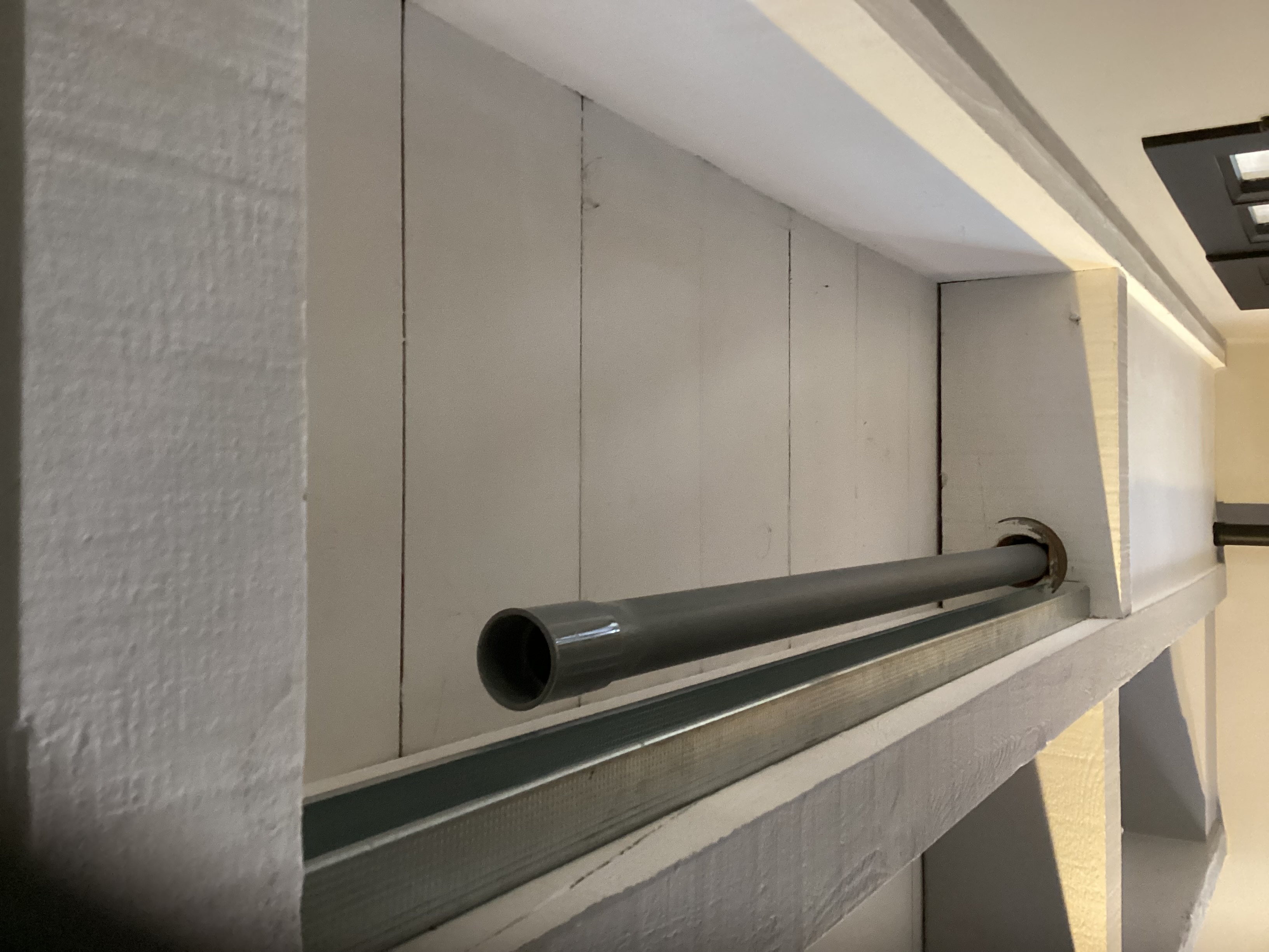

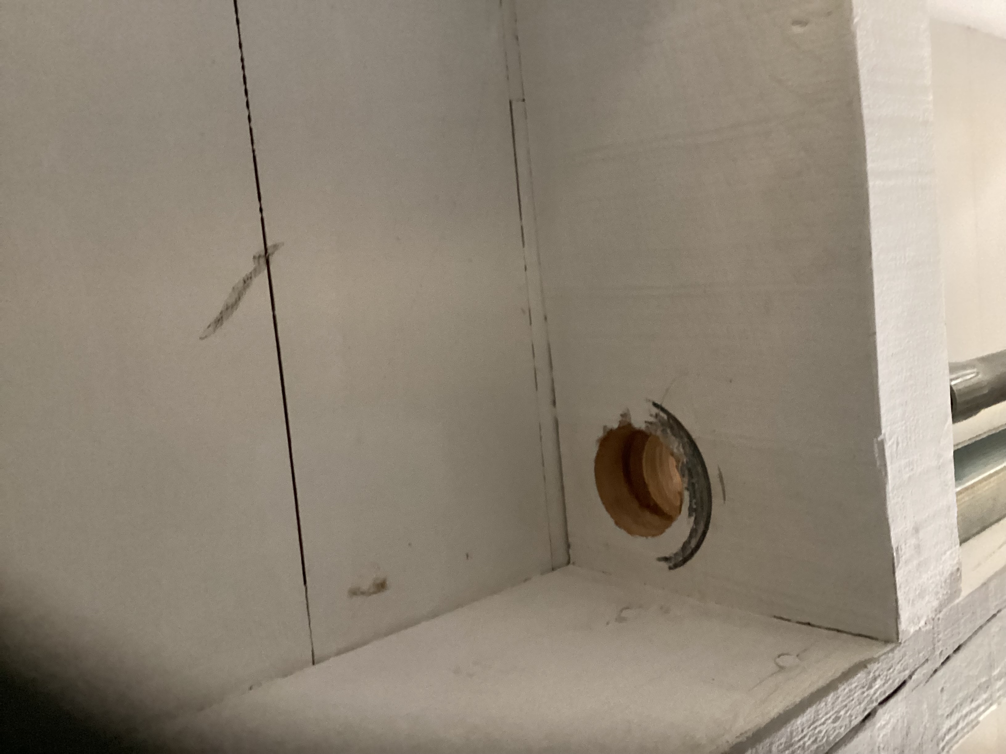

J'avance sur la salle d'eau. Je vais pouvoir poser le receveur très prochainement. Il fait 40 mm d'épaisseur et je souhaite le poser directement sur le plancher bois. Je vais réhausser le niveau de 40 mm sur l'ensemble de la salle d'eau par des panneaux Wedi. Sachant que le sol sera intégralement couvert de panneaux Wedi, quelles précautions dois-je prendre ? Dois-je mettre seulement de la colle de carrelage sous les panneaux Wedi ? Dois-je appliquer un primaire d'accroche ? Quelle colle me conseillez-vous ? Dois-je mettre une natte d'étanchéité ?
Avant cela, je vais installer la bonde extra-plate Wedi DN40. Je vais renforcer sous le plancher en plaçant un panneau OSB épaisseur 22 mm entre les poutres. Quel taille de trou me conseillez-vous de faire pour positionner la bonde depuis l'étage ? J'ai vu sur diverses vidéos que la bonde peut être positionner sur du sable bien tassé puis scellée par un mortier. Que me conseillez-vous ? Enfin, quelle hauteur de la bonde par rapport au plancher (avant pose colle carrelage et receveur) ?
Je vous joins quelques photos de la situation; Le plancher fait environ 30 mm d'épaisseur, les poutres sont espacées de 450 mm.
Merci encore de votre aide.
Bonjour, - les panneaux comme le receveur se collent après primaire bois sur support avec une colle type C2S1 - le corps de siphon en DN50 fait 90 mm sous receveur/ 60 mm en DN40 - il suffira de placer sous siphon un panneau wedi en fond de coffrage pour éviter le décrochement du siphon. cdt pvayssié

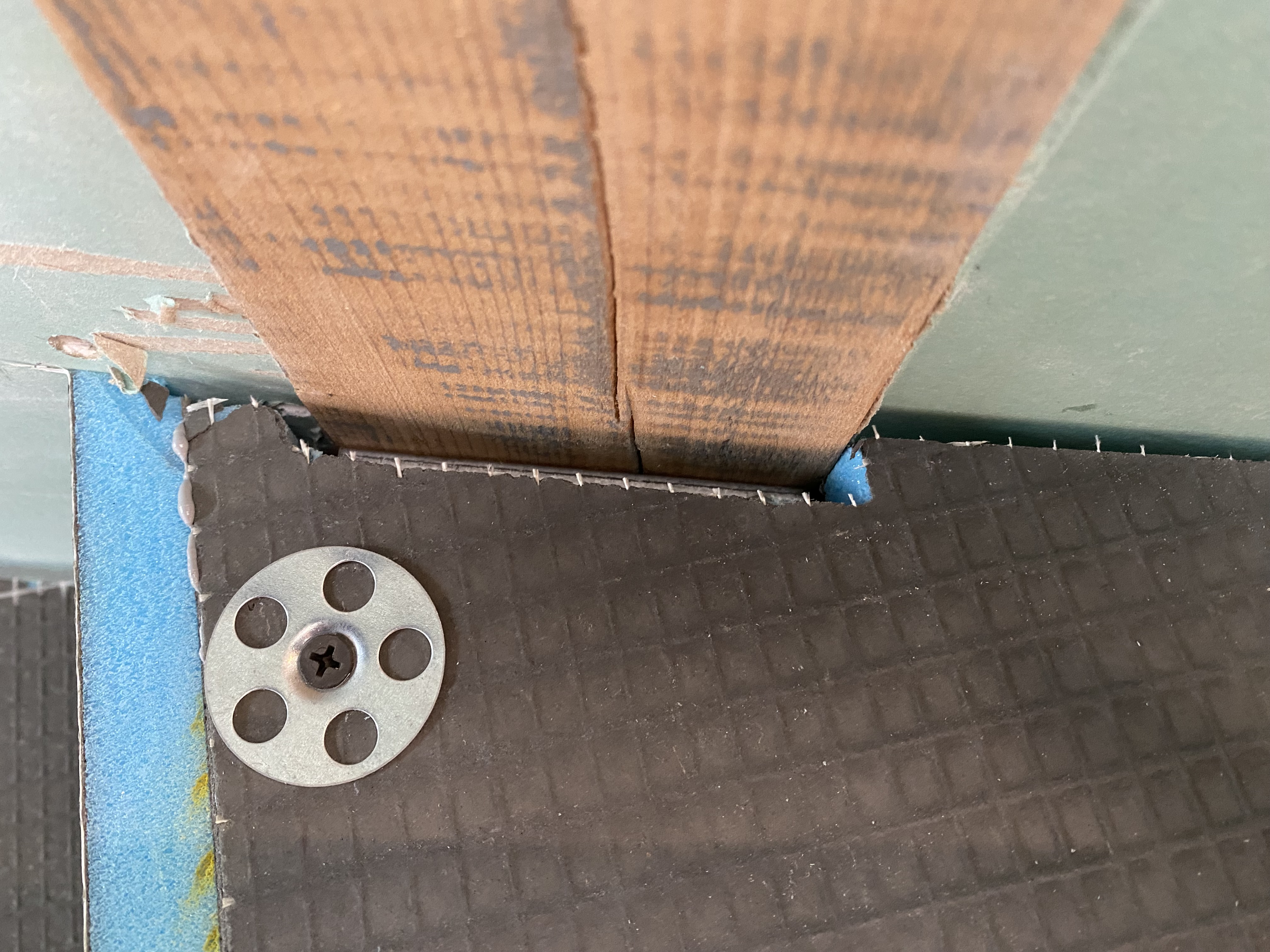

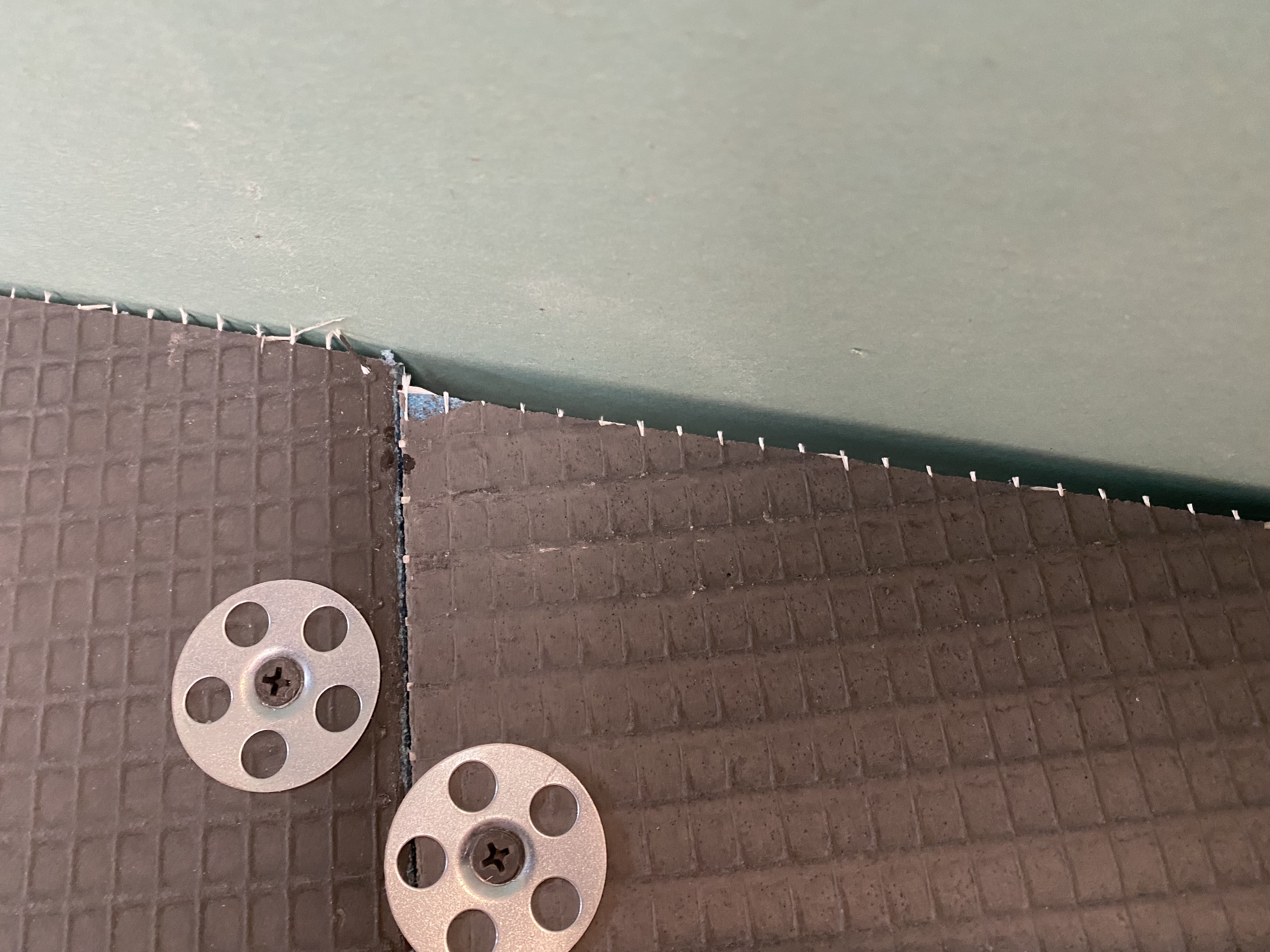

Pour les panneaux posés au mur, j'ai une salle d'eau en sous-pente et certaines découpes sont difficiles donc approximatives. J'ai quelques écarts par endroits de 5 mm. Avec quoi me conseillez-vous de boucher les trous ?
Sachant que je dois assurer une bande d'étanchéité entre plafond placo et mur Wedi, quelle bande me conseillez-vous ?

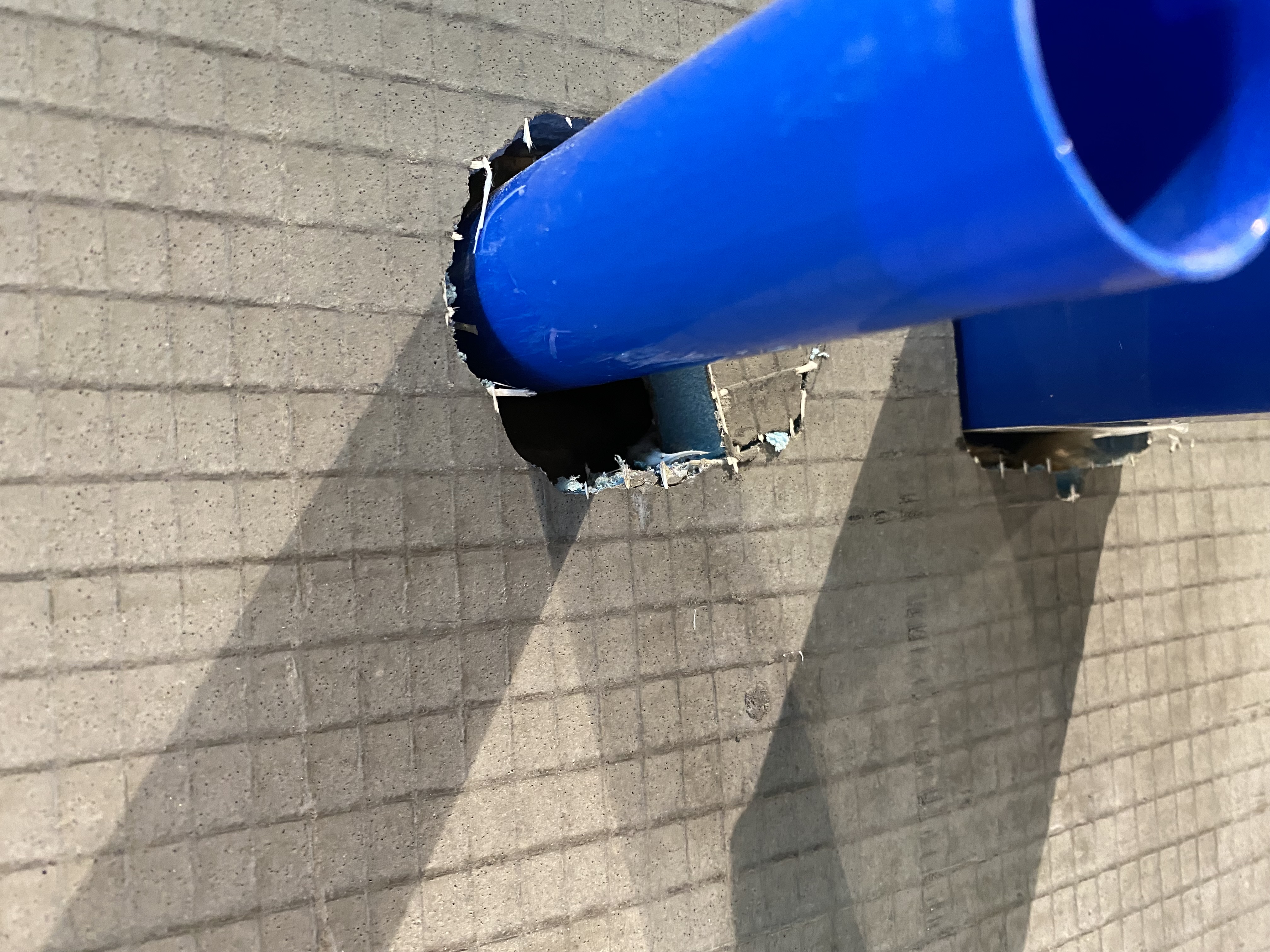

Enfin, pour les sorties robinetterie, j'ai des écarts également, dois-je reboucher ou l'étanchéité avec les bandes fournies suffira ?

Bonjour, chutes wedi et colle wedi 610. cdt pvayssié
