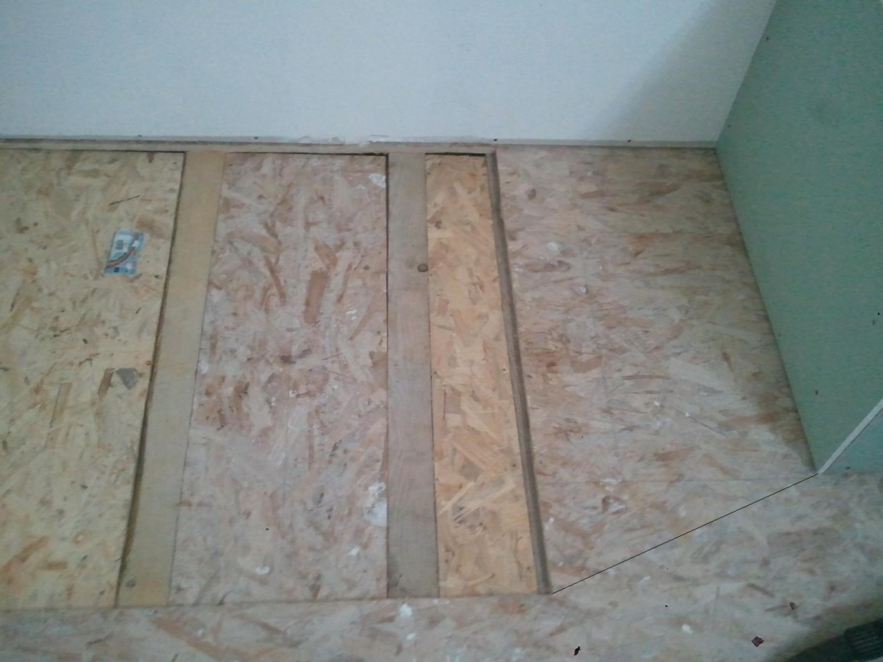

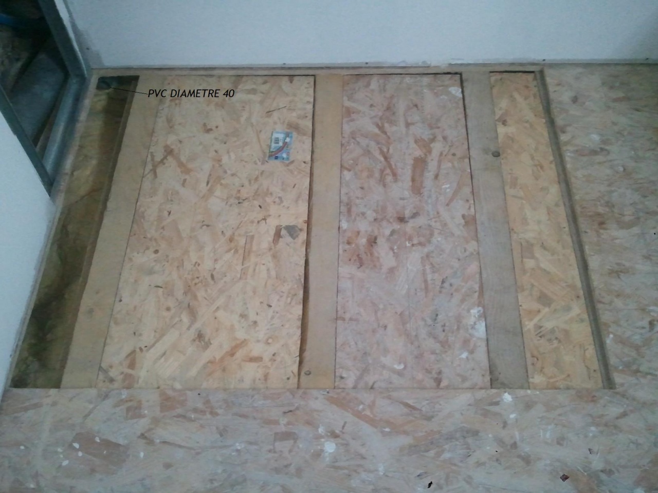

J'ai donc découpé mon OSB pour le mettre à ras de mes poutres.
A gauche de la première photo il manque un bout d'OSB. Il sera glissé sous l'OSB existant et vissé par dessus dans la pièce
à gauche ( mes WC) et posé sur le liteau vissé dans la poutre, prés de l’évacuation de diamètre 40.
A moins que vu la faible distance, vous me disiez que je peux poser mon receveur sans ce dernier bout d'OSB. Je n'y crois pas trop.

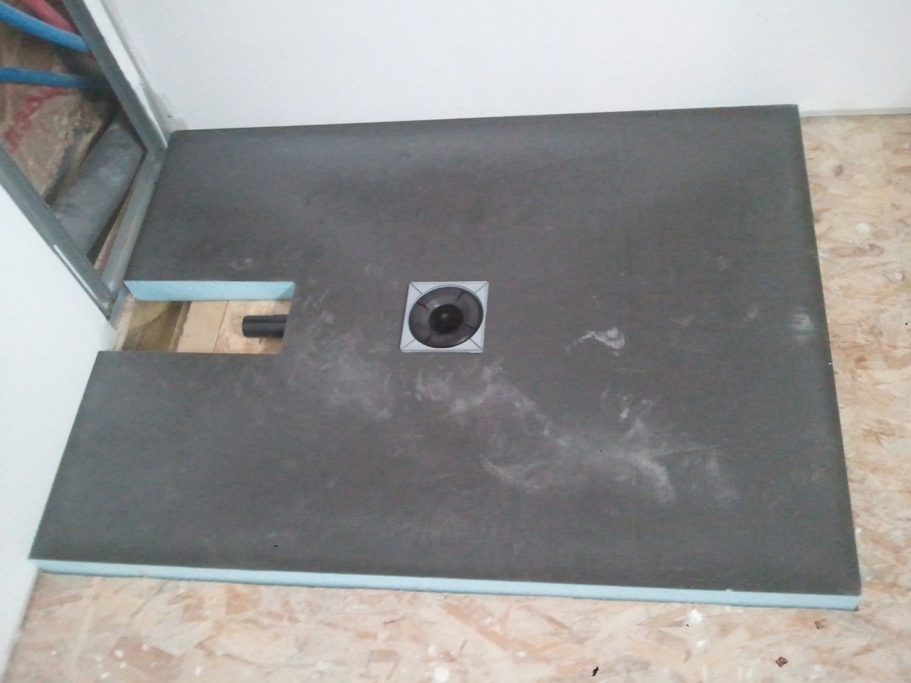

Sur la seconde photo, la plaque verte est mon entourage de baignoire. Entre mon receveur et ma baignoire, je colle un morceau d'un panneau
pré-penté que je découperais suivant le trait noir. A moi d'ajuster la bonne hauteur de colle. Troisième photo juste pour le fun.

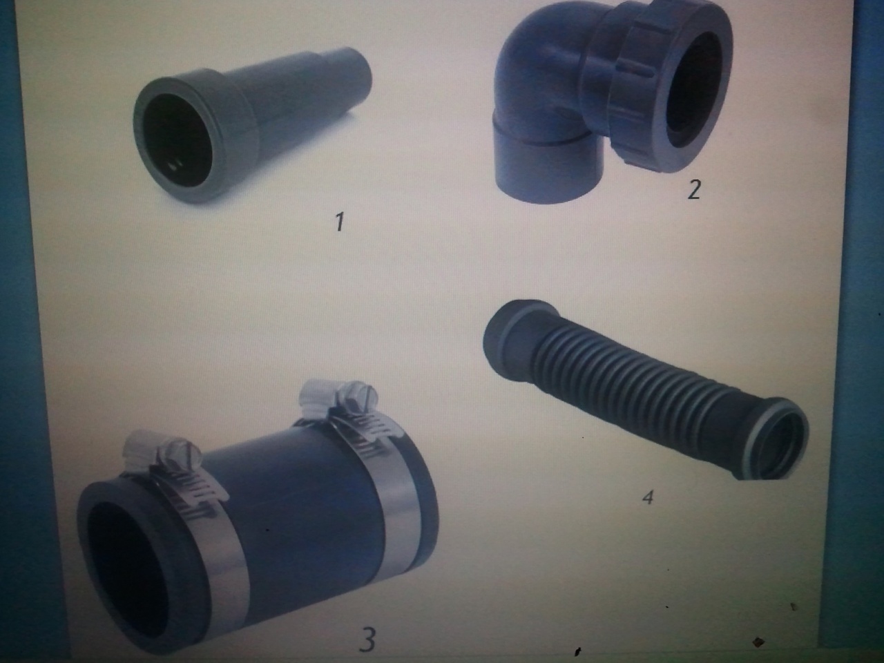

Revenons au raccordement pour l'évacuation. d'habitude, j'utilise du PVC et de la colle à PVC.
Le tuyau noir sortant du receveur n'a pas l'air de ce coller avec cette colle. J'aimerais pour une fois ne pas passer par collage.
c'est pourquoi je joins la 4e photo. je pourrai mixer ces différents éléments. Qu'en pensez vous ?

La pose que vous décrivez est tout à fait correct.
Vous pouvez joindre les deux éléments avec le mastic 610
Le ciment prompt est distribué par la marque Vicat
La natte est collée avec une colle à carrelage en poudre lorsque le ciment prompt a fait sa prise. coller la natte puis faites les raccods avec la bande étanche. La colle Elastorapid peut être divisée en deux parties . Pour les joints je vous conseille d'utiliser un époxy, ou bien un joint Ultracolor de Mapei. Pour le format du carreau l'idéal serait de prendre un carreau ou une pièrre de la dimension du receveur, vous pouvez très bien demandé à un marbrier de vous faire les découpes pour un résultat optimal. Le joint en périphèrie du cadre de la grille se fait soit avec un silicone, soit avec un époxy.
Le tuyau de raccordement est en ABS, quand il n'y a pas de pression le collage peut se faire avec une colle PVC, il faut bien sur bien rayer les parties a raccorder avec du papier de verre.
Concernant les raccords que vous voulez utiliser, je suis un peu septique, demander l'avis d'un plombier avant de vous lancer;

Sur les vidéos encore une fois, ils raccordent l' évacuation avec des éléments de types 1 et 2 de ma 4e photo. Je vais essayer de trouver un plombier sympa pour répondre a cette question.
