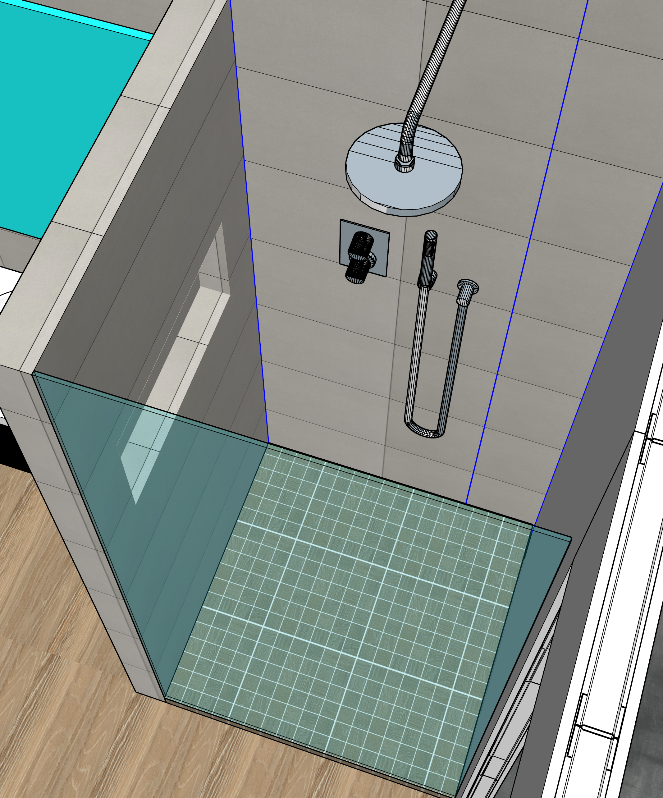

Bonjour, je débute un peu dans les travaux et j'aimerais faire ma cabine de douche en panneaux Wedi avec un receveur Wedi de 90 cm que j'ai déjà acheté. Par contre, je n'ai malheureusement pas la possibilité d'encastrer ce receveur dans ma dalle donc je souhaitais le poser : pas de problème de mise en oeuvre mis à part la marche de que cela va créer ? Vous me confirmez que je peux carreler le côté du receveur (zone bleue polystyrène) même s'il n'y a pas de surface à carreler comme sur le dessus ? Ai-je besoin d'une bande de désolidarisation étant donné qu'il ne sera pas encastré ?
Aussi mes cloisons sont sur ossature métallique? Puis-je poser sur tout le tour de ma zone douche des panneaux de 12,5 mm d'épaisseur directement sur les montants métalliques et continuer sur du BA13 hors de la zone de douche ? Si oui comment se font les bandes entre le panneau Wedi et le BA13 ?
Je vous joint une image de l'idée du projet. Pourriez-vous s'il vous plaît me conseillez sur les produits à prendre pour le mettre en oeuvre ? J'aimerais aussi mettre une niche sur la cloison de séparation.
Merci d'avance pour vos bons conseils ou lien vers des guides que je n'ai su trouver.

Pardon, je me suis trompé de pièce-jointe :-)
26/10/2022 à 12h10
Bonjour, sur tranche de receveur faire une retombée avec la bande étanche wedi du kit étanchéité wedi. Entre panneaux wedi ep 12,5 : étanchéité avec wedi 610 : idem avec raccord placo. pose avec rondelle et vis ou collée avec wedi 610. cdt pvayssie
