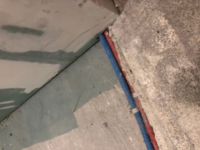

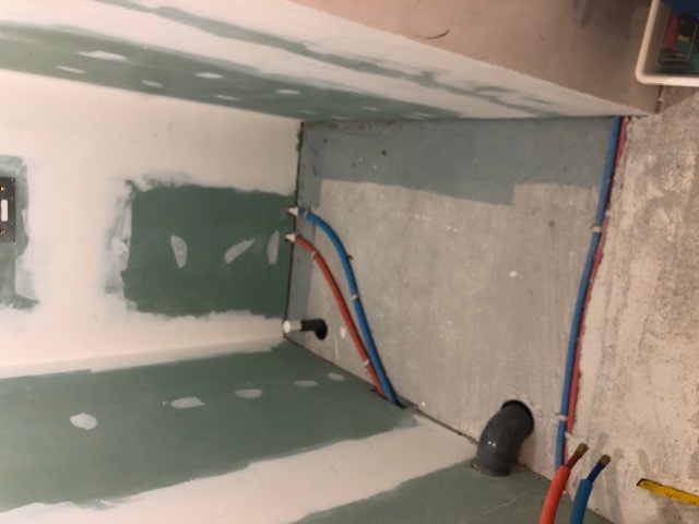

Je me permets de demander votre aide pour ma future douche.
Quelques éléments de contexte: dans la  maison que j'ai acheté en cours de rénovation, j'ai dans ma chambre un espace douche d'une largeur de 102 cm et une longueur jusqu'au coude PVC de 126 cm. L'évacuation est excentrée sur la gauche. Vous pouvez voir les tuyaux d'eau PER qui courent dans un décaissement de 4 cm par rapport à la chape. Enfin, les angles entre le mur du fond et ceux des côtés ne sont pas droits...
Au vu de la largeur de l'espace et des angles, je pensais utiliser un bac à carreler de 1000 de largeur, avec une évacuation excentrée, combler les espaces restants avec du mortier et ainsi avoir une surface uniforme, plutôt qu'un bac de douche avec des raccords de carrelage autour.
Seulement, avec les tuyaux PER, je vais devoir rehausser le receveur et je voulais savoir quelle était la solution que vous préconisiez ?
Pour info, je ne compte pas dissimuler le coude PVC avec la rehausse du receveur, il sera caché derrière une cloison et intégré dans un banc.
Merci d'avance pour votre aide.
14/02/2022 à 13h02
un panneau wedi peut servir de rehausse,
- le coller en plein à la colle à carrelage sur support plan
- faire les évidements nécessaires pour passer les tubes PER
- coller à la colle à carrelage le receveur sur la rehausse
Note les chutes du panneau peuvent aussi servir à combler les espaces évoqués que vous vouliez boucher au morter chape.
