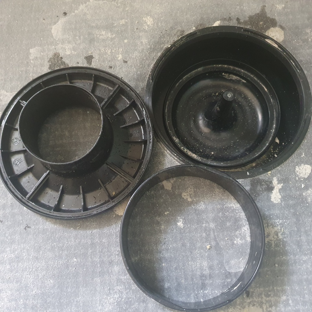

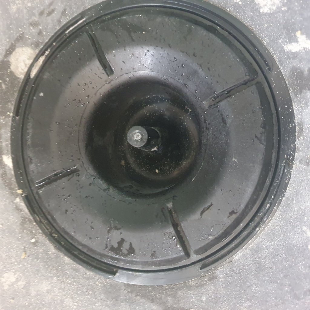

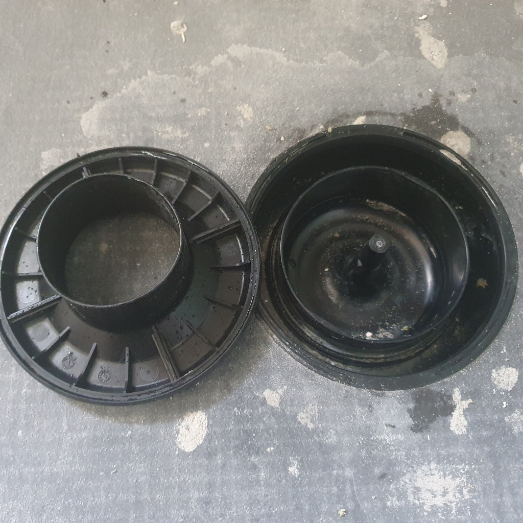

je suis en train de monter ma douche italienne a partir du receveur Wedi fundo integro. Le receveur est colle l evacuation raccordee mais j ai un retour d odeur terrible malgre le systeme wedi.
Est ce une erreur? y a t il quelquechose a faire de ma part? Merci

Bonjour ,
votre douche est montée mais ne sert pas encore : du coup vous n'avez pas d'eau dans le siphon pour faire garde d'eau et bloquer les odeurs/ remplixssez la trasse d'eau tout simplment.
