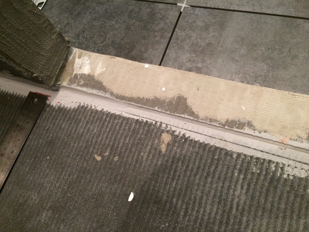

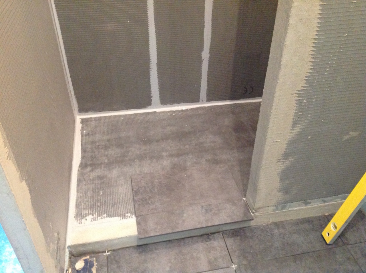

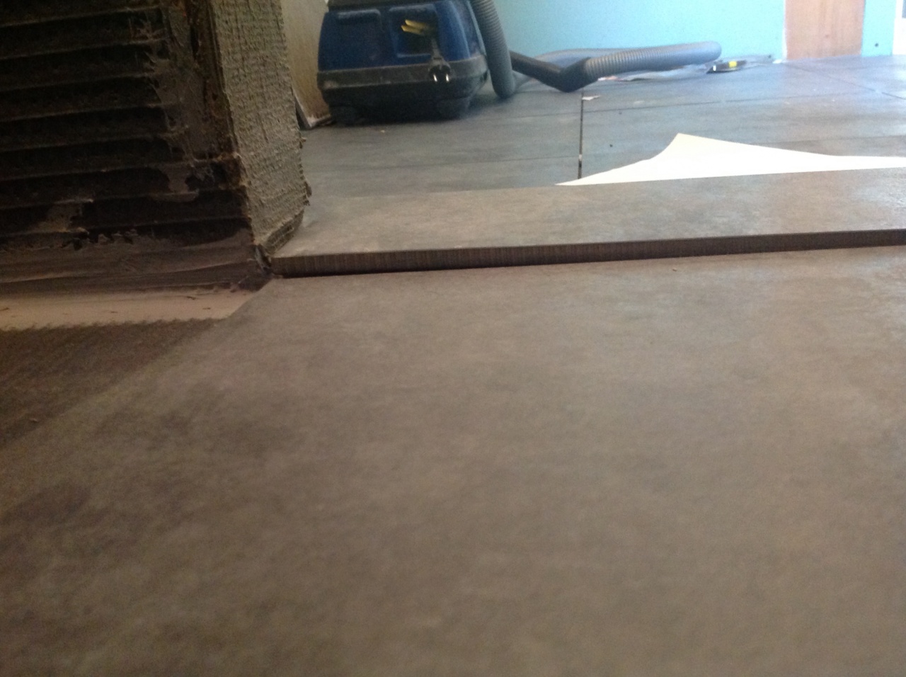

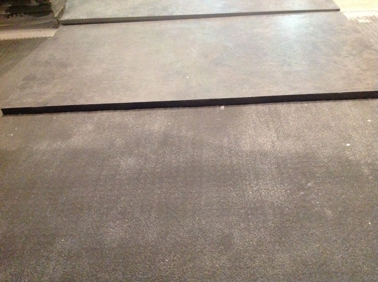

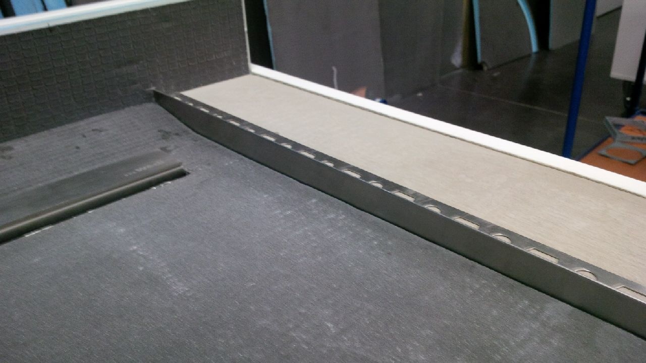

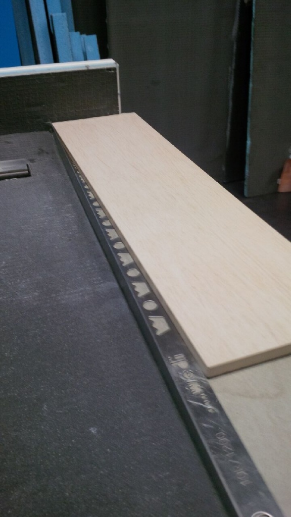

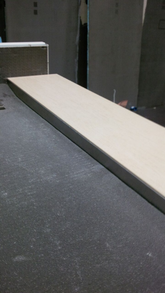

Bonjour, je me heurte actuellement à un petit souci de compréhension... comme les photos parlent beaucoup plus que de longs discours j'ai joint quelque photo du problème.
En gros, je ne comprends pas comment poser mon carrelage de seuil par rapport à la pente du receveur... avez vous une idée... ?
Merci.
Fred.

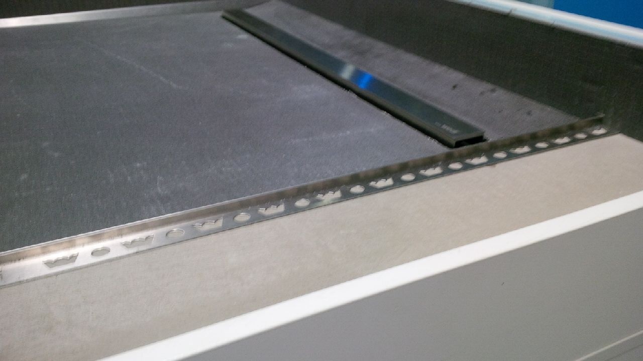

Bonjour, je pense qu'il vous faut un profilé d'habillage de pente droit au niveau du seuil de porte et que celui ci doit être coupé et modifié pour être collé à plat une fois l'ouverture passée.
cf photos.
Quel est le modèle de receveur Riolito ou Riolito Neo?
et quel est l'emplacement de l'ouverture par rapport à la longueur du receveur ?
Enfin quel est l'épaisseur de votre carreau ?

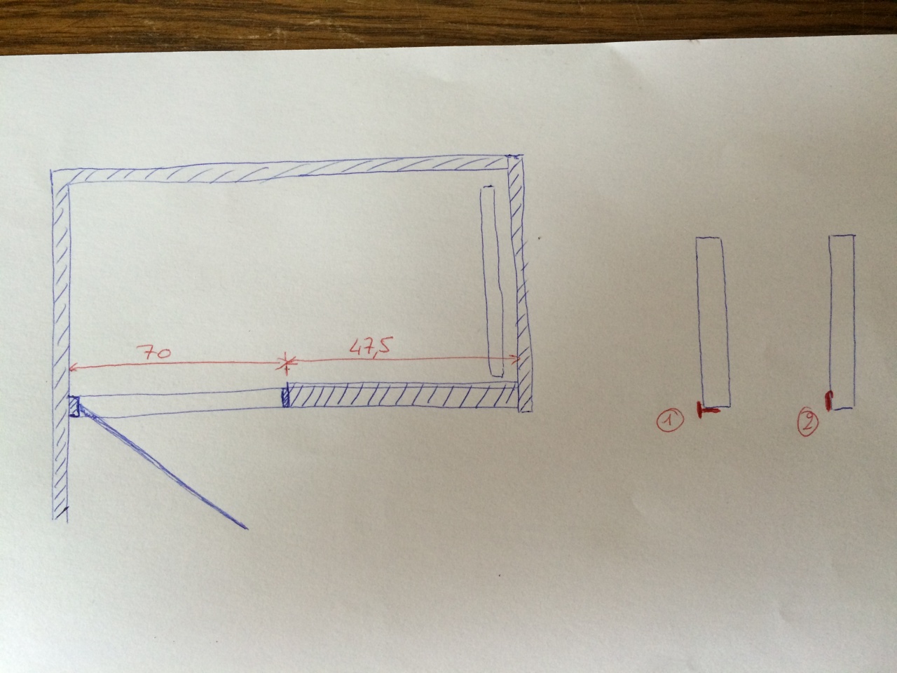

Merci pour votre réponse super rapide.... c'est riolito néo. avec carrelage de 9mm
Voici donc les infos dans la photo...
1) Pour les profilés, je pensais mettre un profilé de pente droit recoupé à 70, puis continuer avec un (je ne sais pas comment cela ce nomme) un habillage de pente droit recoupé à 47,5.
2) Pour l'étanchéité entre pente et seuil ?
    pour le moment j'ai jointé mon receveur et mon mur avec uniquement du mastic wedi. (j'ai bon ?)
    Mais pour la suite entre pente et seuil ?
3) pour le joint périphérique final entre receveur et mur: silicone, epoxy, les 2..
Merci.

OK pour le point 1, en prenant des profilés épaisseur 10 mm.
pour les points suivants:
2) Etanchéité entre pente et seuil :
Joint entre receveur et mur au mastic 610 : parfait.Sur la version Neo ce joint doit être bien continu et étanche car c'est lui qui fait étanchéité en about de receveur.
Au besoin doublez le cordon de 610 en surface et écrasez le avec une spatule.
Puis pour la jonction receveur /seuil utiliser la bande étanche wedi collée avec le SEL fourni dans le kit d'étanchéité.Remonter du bord du receveur sur le plat sur lequel vous allez faire votre seuil.
Votre profilé sera collé à la colle à carrelage C2S au dessus de cette bande.
3) Le joint entre carreaux en mur et en receveur se fait toujours au mastic sanitaire cad silicone.

Pour les profilés, j'ai des 12,5 cela pose t'il un probleme ? de plus, j'ai vu dans la doc, que l'on peut les recouper de max 300mm ... ?? je ne comprend pas cette limitation...
pour la jonction receveur mur seuil, le mastic ne suffit pas ?? s'il suffit en about de receveur ( ou il y aura de fait beaucoup plus d'eau) pourquoi pas dans ce cas ?
Vous m'êtes d'une aide précieuse.... merci encore
Fred.
03/05/2016 à 16h05
Voir mes réponses, cdt
" Pour les profilés, j'ai des 12,5 cela pose t'il un probleme ? " : non pas de pbs votre carreau fait 9mm avec l'épaisseur de colle à carrelage c'est bon.
 "on peut les recouper de max 300mm ... ?? "  : C'est une coupe max habituelle, pour l'esthétique sur la longueur entière du receveur
, la vous allez adapter de manière " personnelle" deux profiles dus à votre seuil de porte sur le latéral.
" pour la jonction receveur mur seuil, le mastic ne suffit pas ?? s'il suffit en about de receveur ( ou il y aura de fait beaucoup plus d'eau) pourquoi pas dans ce cas ? " :
Soit vous utilisez la bande, soit vous doublez le cordon de mastic 610 en surface et écrasez le avec une spatule :  ce sont des points sensibles.

Un autre truc me turlupine... c'est la hauteur des profilés... pour les profilés muraux et sols la hauteur est de 13+h (h dans mon cas 12,5) ainsi profilé muraux et sols on une hauteur totale de 25,5. Alors que les profilés de finitions font 21... ??
Que je ne dise pas de bêtises, l'habillage total du receveur ce fait bien de la sorte: un profilé gauche sol ou mur, un profilé droit sol ou mur et un profilé de finition coté écoulement ???
si c'est le cas, les 4 mm de différence se rattrape comment ? on remonte le profilé de finition de 4 ?

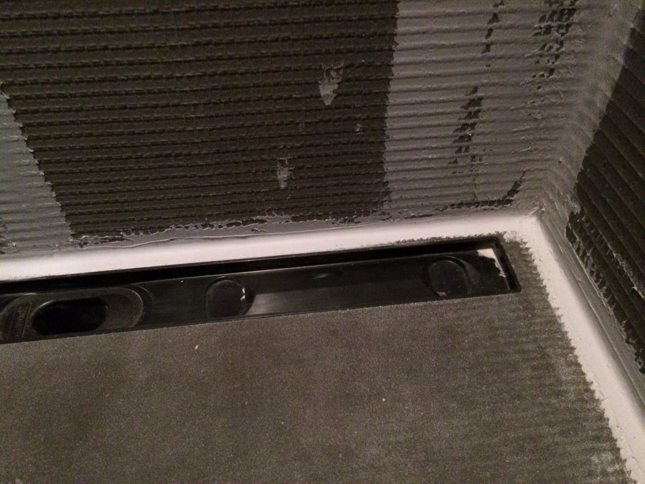

Je me suis aperçu d'une erreur que j'ai faite... j'ai 18mm entre le mur et l'about du receveur (evacuation). Grosse erreur... j'ai donc 2 options:
1) rattraper avec 10mm de colle (ce qui me parait beaucoup ?)
2) coller une lichette de carrelage au sol entre le mur et l'écoulement puis carreler le mur classiquement (avec épaisseur de colle normale) ce qui devrait laisser apparaitre environ 5-6 mm de carrelage de sol...
autre questionnement: l'eau ne reste t'elle pas dans les coins de part et d'autre de la barre d'écoulement ??

La petite " erreur" n'est pas un soucis vous avez donné la réponse, le mieux est de gérer avec des decoupes de carrelage mais collé/jointées au mastic 610.
Comme cela votre jonction receveur/paroi verticale est parfaitement etanche et surtout " elastique" pas de risque d'infilatration à ve niveau.
De la sur base plane vous pouvez repartir avec carreau et colle C2S.
merci pour vos retours sur le forum? mais ne vous inquiétez pas le forum est un outil majeur chez wedi.
06/05/2016 à 10h05
Et desolé car j'oubliais de repondre a votre question sur le plat à gauche et à droite de la barette nous ne constatons pas de stagnation d'eau, le palt est de surface réduite.
Enfin pour votre profile je dirai que oui il faut le remonter de 4mm mais une phot serait utile pour ce type de détails.
