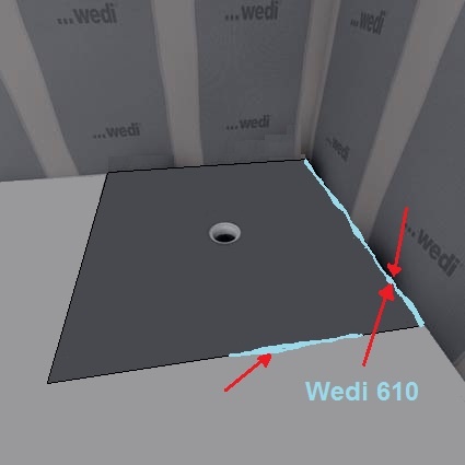

Avant d'appliquer la solution du kit d'étanchéité WEDI, j'aimerais savoir si la présence de colle (séchée) WEDI 610 sur le bas d'un panneau à carreler et sur l'extérieur du receveur FUNDO pose problème (par exemple pour l'adhérence des bandes d'étanchéité)
S'il est préférable que je retire ce surplus de colle, aucun souci, mais je préfère demander conseils :)
Merci d'avance pour vos lumières :]

Il est préférable d'enlever ce surplus de mactic 610 avec un cutter, afin que la bande étanche adhère parfaitement sur le receveur et sur la panneaux.

Parfait :) Je vais prendre mon temps pour le faire pour arriver à une surface plane.
Quand on a fini d'appliquer le kit d'étanchéité et que tout est sec, on doit bien ajouter un joint silicone sur toutes les jonctions AVANT de poser son carrelage :) Correct ?
17/08/2015 à 13h08
Non, le joint silicone se fait après la pose du carrelage, mais si vous jointez votre carrelage avec un joint époxy, il n'est pas nécessaire de faire un joint silicone.
