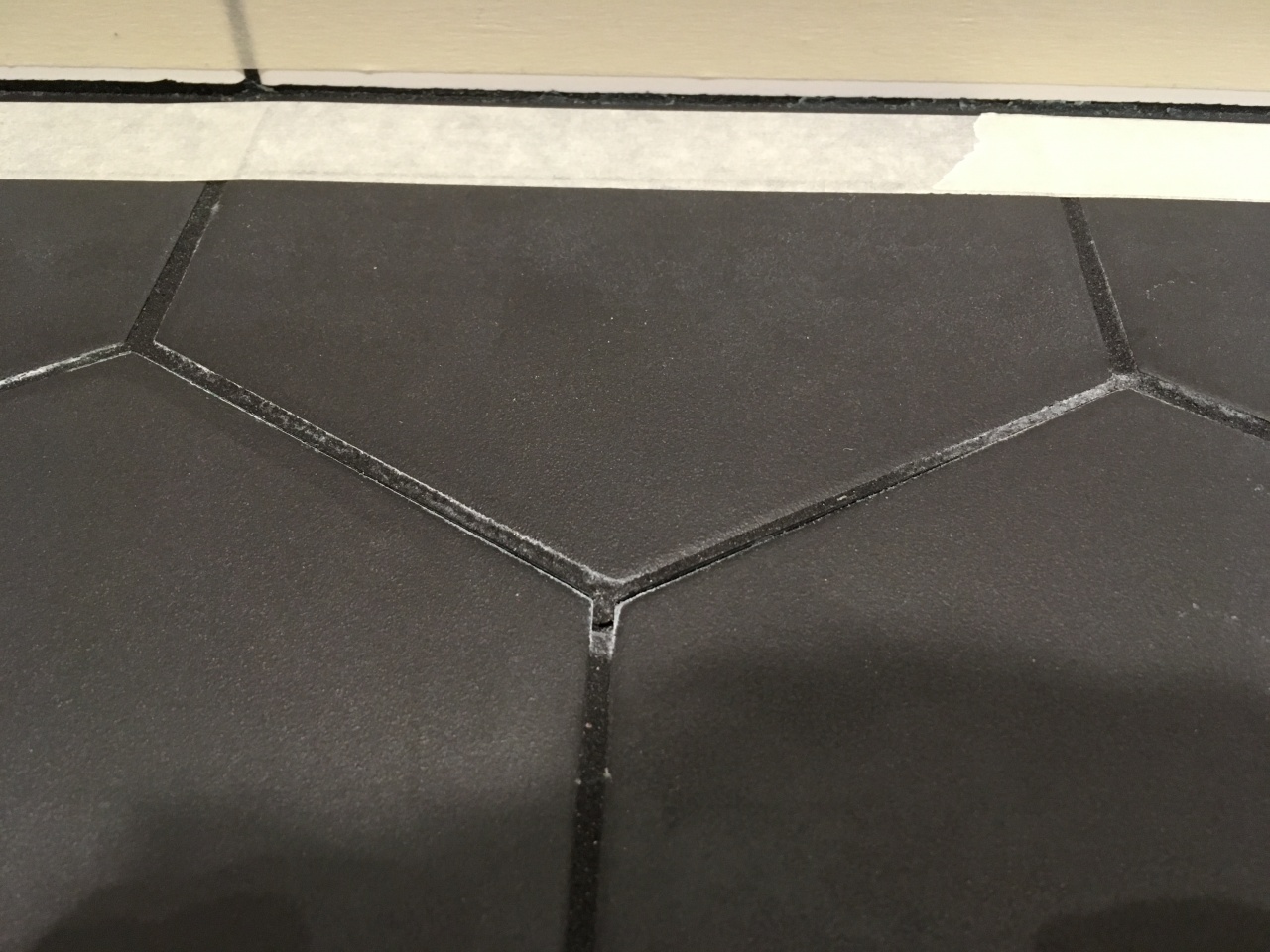

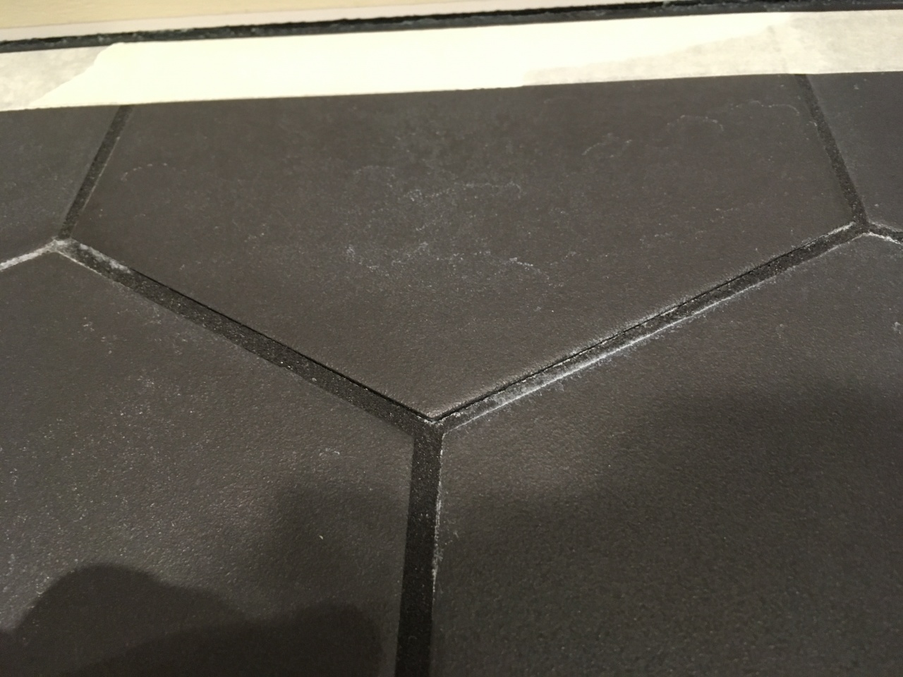

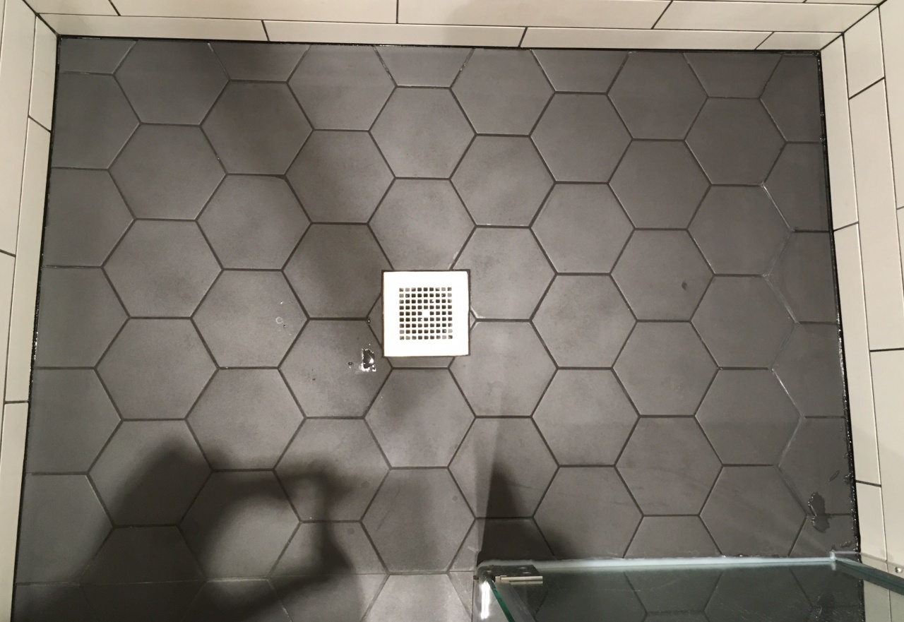

joints epoxy qui se fissurent Douches à l'Italienne
J ai fait installe une douche à l'italienne en septembre avec un bac à carreler wedi 80x120 cm avec évacuation centrale. Le carreleur a pose des carreau hexagonaux de 8,5 cm. Les joints se fissurent et le carrelage semble s'affaisser. Est ce un défaut de pose? Ce type de carrelage est il indiqué pour ce genre de receveur?

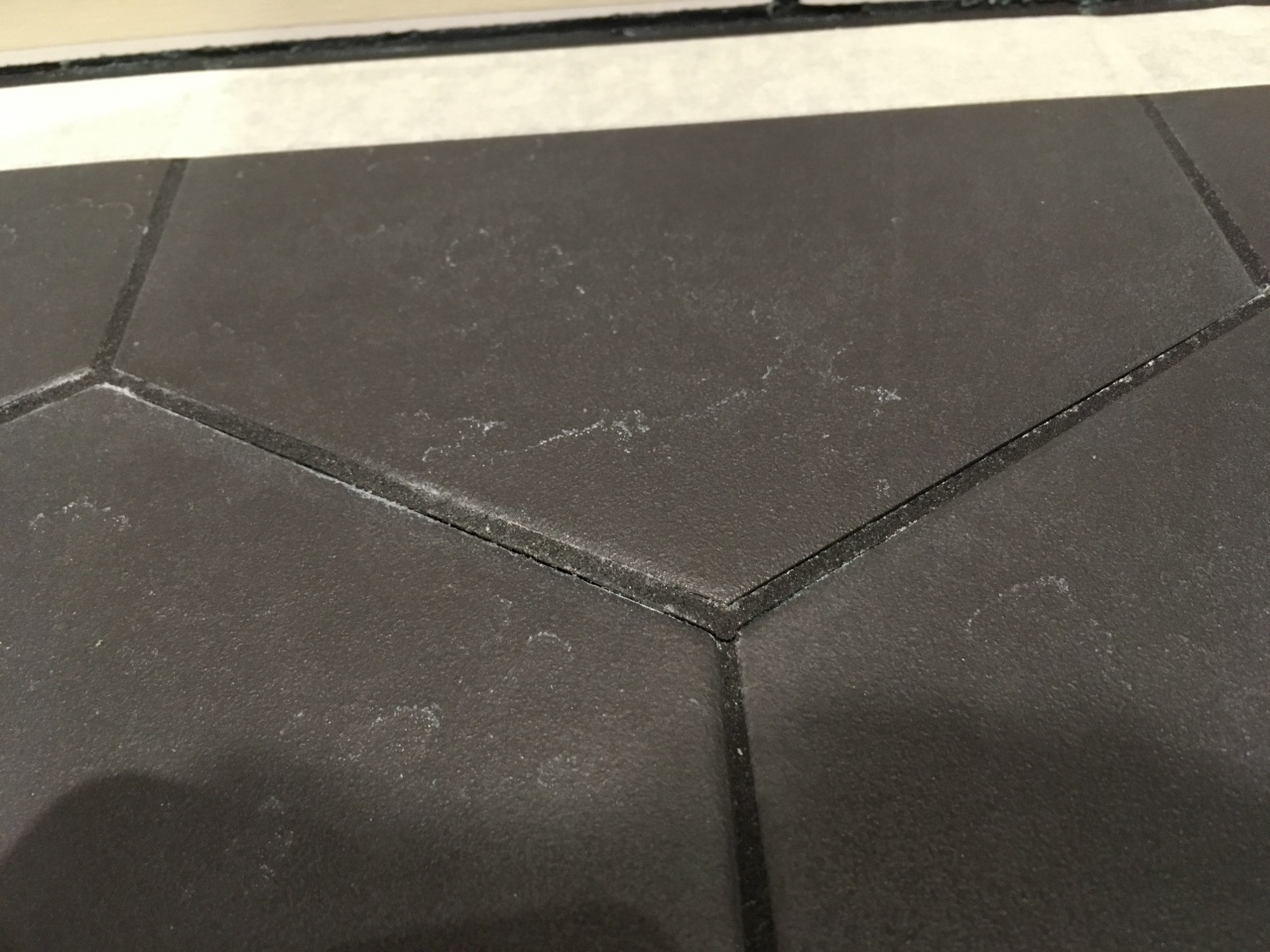

photos jointes des joints fissurés

19/03/2018 à 18h03
- sur ce format de carreau , nous avons une reprise de charge de plus de 60 kgs par carreau, donc pas de pbs
- si le joint subit une fissuration ou un retrait c'est un un pb de joint ..

Merci de votre réponse, je suis rassuré.

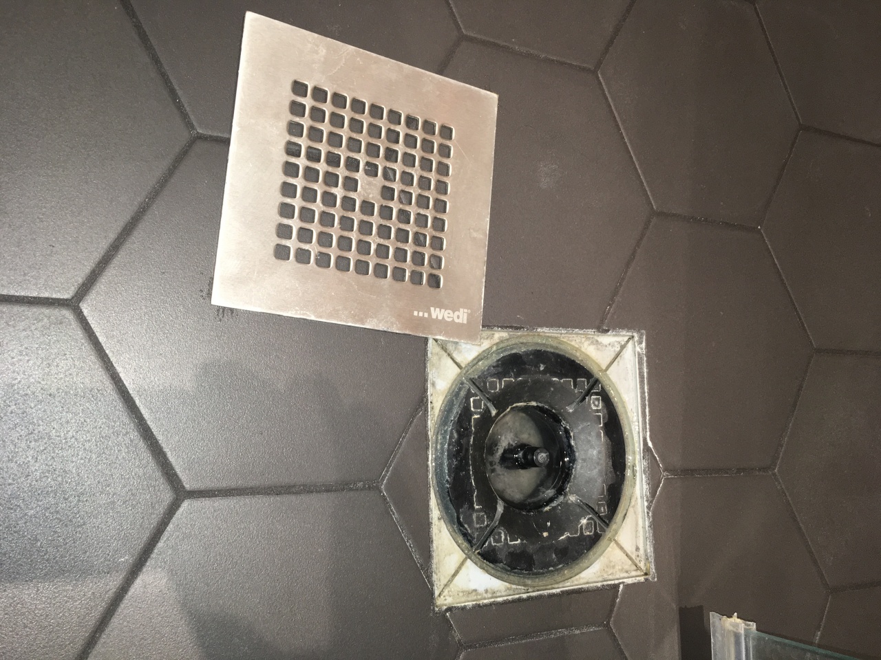

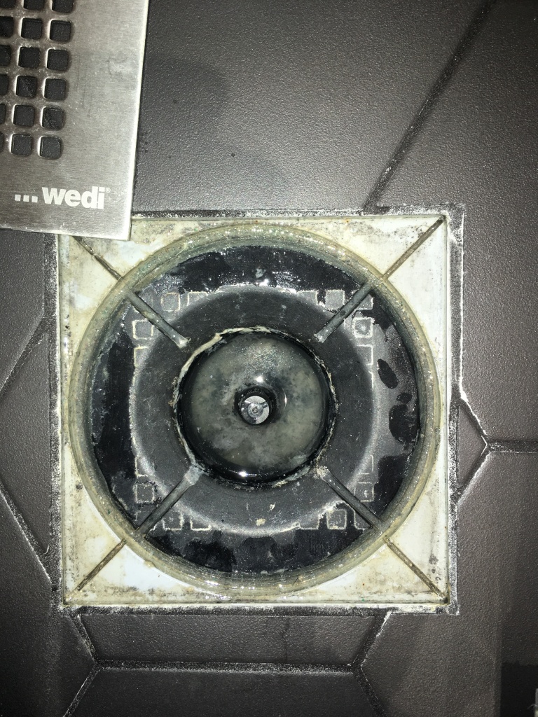

Concernant les joints, il s'agit de joints epoxy PRB. Cela convient il ou est il nécessaire que je change de marque ? Y a t il un risque a enlever les joints existants pour les refaire ?

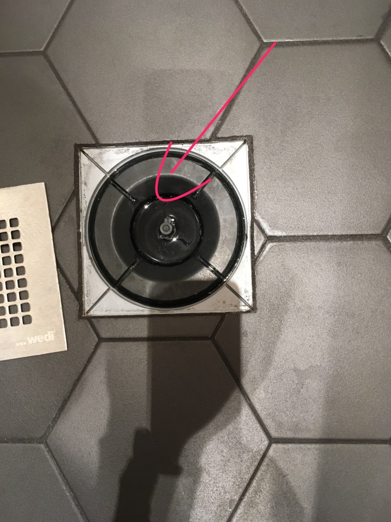

Concernant le bonde, est il possible de la dévisser de manière à nettoyer et éviter que l'évacuation ne se bouche?

20/03/2018 à 09h03
Bonjour ,
- sur votre photo je vois mieux le format de carreau, vous êtes ici à plus de 250 kgs par carreau... :-)
- pour le siphon : oui il vous faut impérativement enlever le bouchon anti odeur en forme de "champignon" .. pour cela utiliser un produit anti calcaire si pas fait depuis longtemps pour le décoincer.
- pour le joint : ici c'est plus un retrait qu'une fissuration et le produit utilisé est très sérieux comme bcp de grandes marques..

- pour le siphon comment faut il procéder pour enlever le bouchon anti-odeur ? est ce la partie plastique noire (cf photo) ? puis je effectuer une rotation de celui ci pour le deviser et l'ôter ?
- pour le joint : que signifie retrait svp ? une rétractation du joint du à un mauvais mélange ? n'y a t'il aucuns risques de l'enlever pour en faire un nouveau et ainsi d'abimer la surface d'étanchéité du bac à carreler ?
- pouvez vous me confirmer qu'il n'est pas nécessaire d'effectuer de découpe type diamant avec ce type de carreau sur un tel bac a carreler ? la pose vous semble t'elle adequate ?

- "pour le siphon comment faut il procéder pour enlever le bouchon anti-odeur ? est ce la partie plastique noire (cf photo) ? puis je effectuer une rotation de celui ci pour le deviser et l'ôter ?" :
il se déslipe comme un " champignon' en mettant la main dans la partie creuse et en faisant un petit basculement .. si un peu dur mettre un produit anticalcaire ou du vinaigre 15 minutes avant..
- "pour le joint : que signifie retrait svp ? une rétractation du joint du à un mauvais mélange ? n'y a t'il aucuns risques de l'enlever pour en faire un nouveau et ainsi d'abimer la surface d'étanchéité du bac à carreler ?"
La seul un fabricant de joints époxy pourra bien vous expliquer pourquoi cette légère fissure.... moi je décris cela comme un retrait, mais je suis surpris de le voir sur un joint résine..êtes vous sur que ce n'est pas un joint ciment , j'ai de gros doutes..
- "pouvez vous me confirmer qu'il n'est pas nécessaire d'effectuer de découpe type diamant avec ce type de carreau sur un tel bac a carreler ? la pose vous semble t'elle adéquate ?"
Sur un format 10cm x 10cm on peut encore éviter la découpe des carreaux pour recréer la pointe de diamant..la cela me parait limite mais correct. Dommage que le cadre du plano ne soit pas rectiligne avec les carreaux.. mais le receveur à été très légèrement posé de biais.
