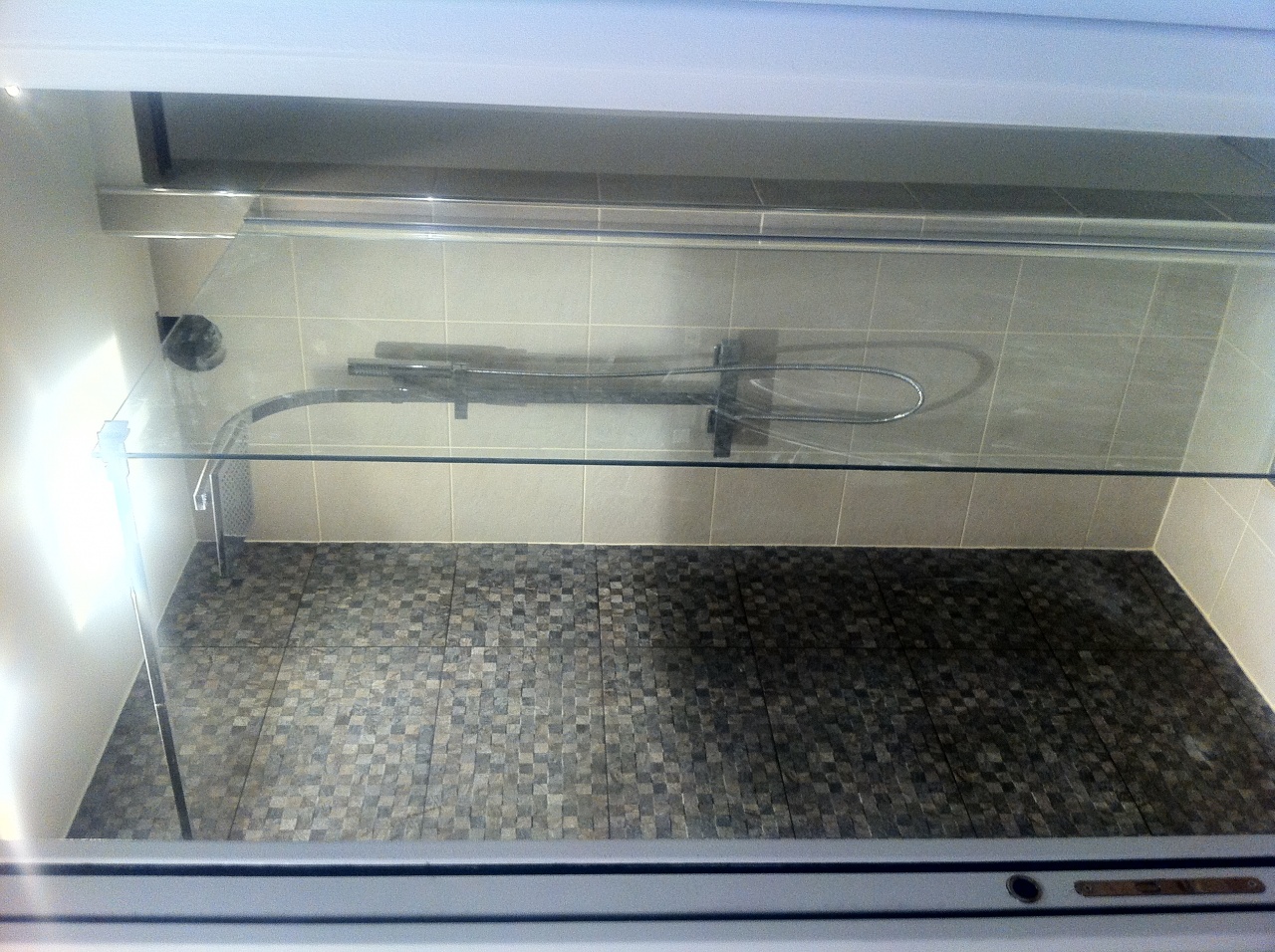

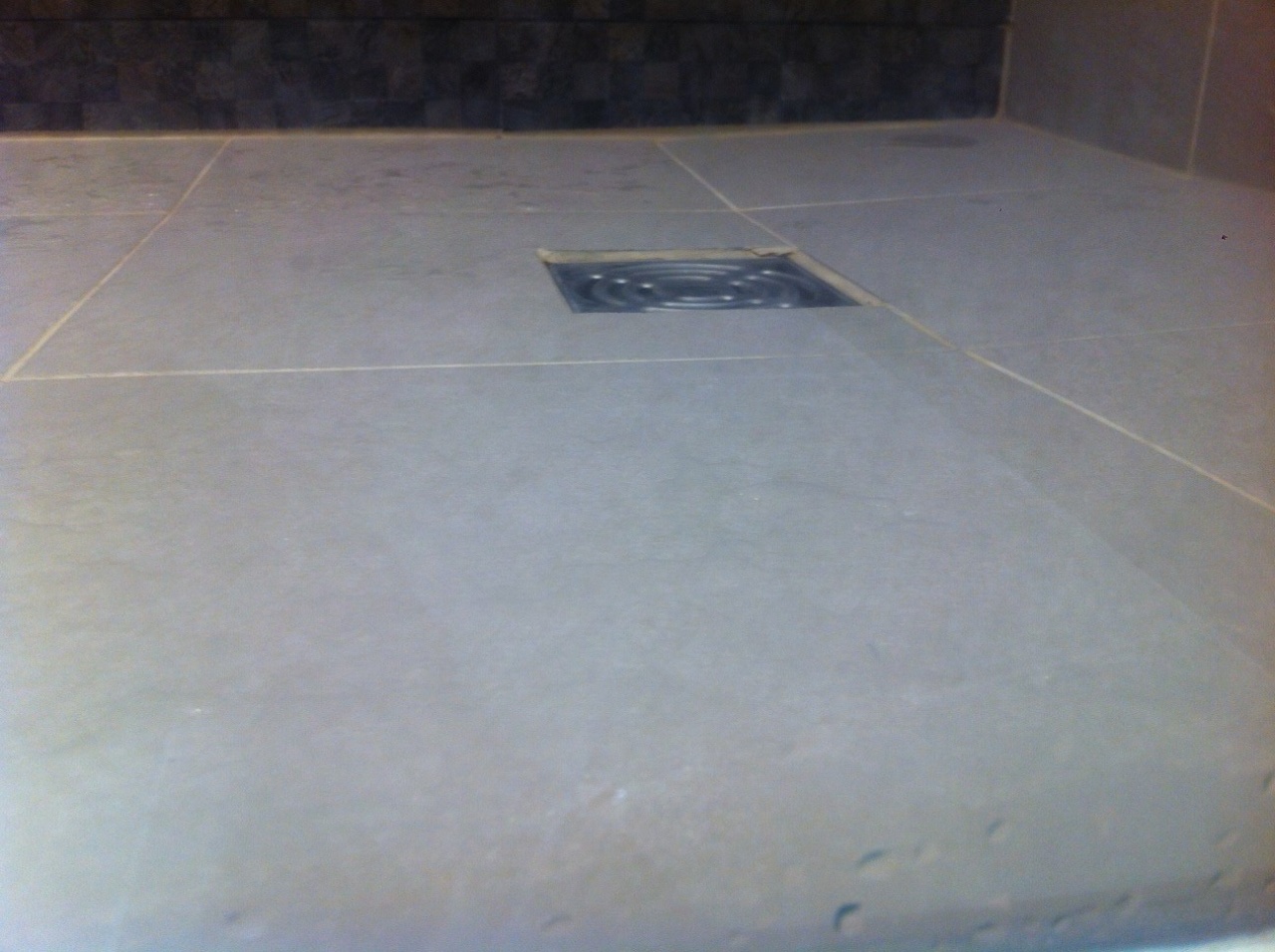

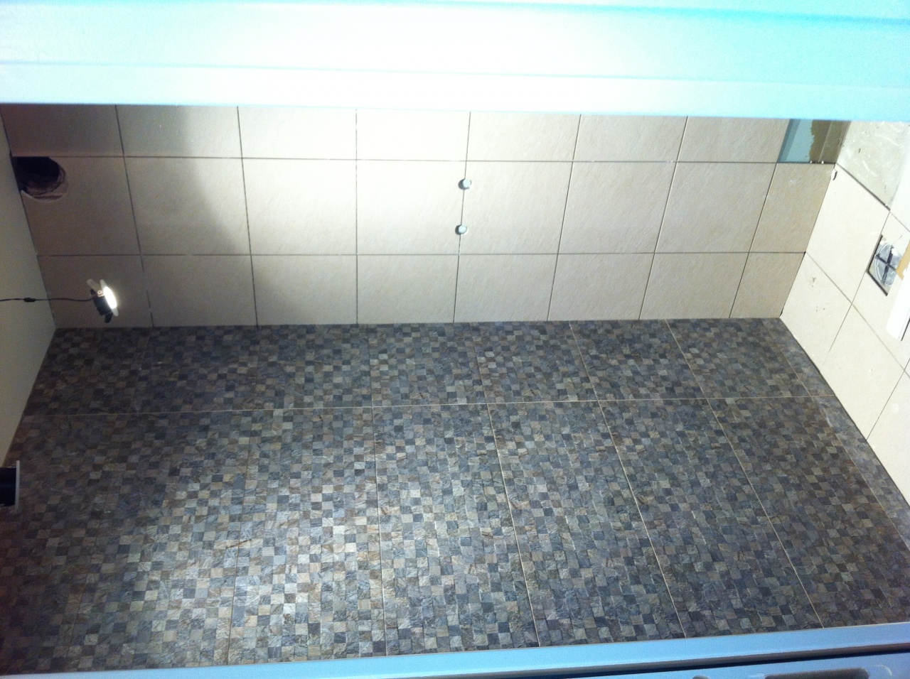

J'ai fait installer une douche avec un fond Wedi FUNDO PRIMO RECEVEUR RECTANGULAIRE 180X90CM À ÉCOULEMENT EXCENTRÉ sur lequel un carrelage 30x30 a été posé.

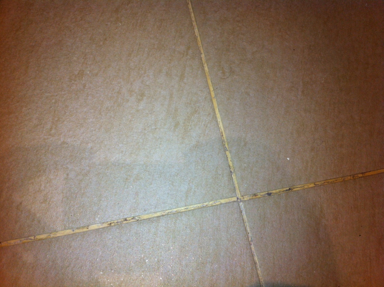

6 mois après, je m'apprête à refaire faire les joints pr la seconde fois, car ils se craquèlent(photo 4) :-(
Qd le poids(68kg) repose sur un seul carrelage(la pente du wedi me fait un profil en V avec mon carrelage), j'entends parfois craquer le joint, ce qui me désespère...

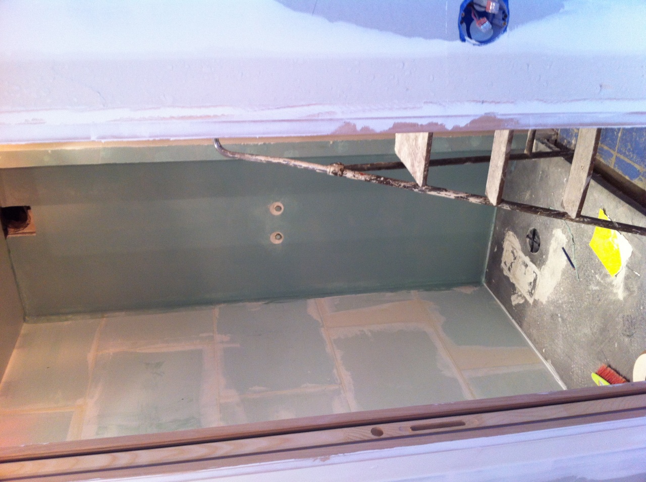

A noter que le wedi est posé sur plusieurs traverses pr le réhausser afin de permettre l'écoulement(petite marche).
Je ne pense pas que les 2 premiers joints aient été faits avec un joint epoxy (joint professionel le poseur m'a dit...), quant à la colle je doute aussi que ce soit de la colle C2 ou époxy, que vous recommandez sur le forum.
Question: est-ce qu'en mettant des joints epoxy ca a une chance de régler mon problème? sinon que faire?
Merci d'avance!
(photos ds l'ordre chronologique travaux(1) -> fini(3) puis fissures(4)

04/09/2015 à 08h09

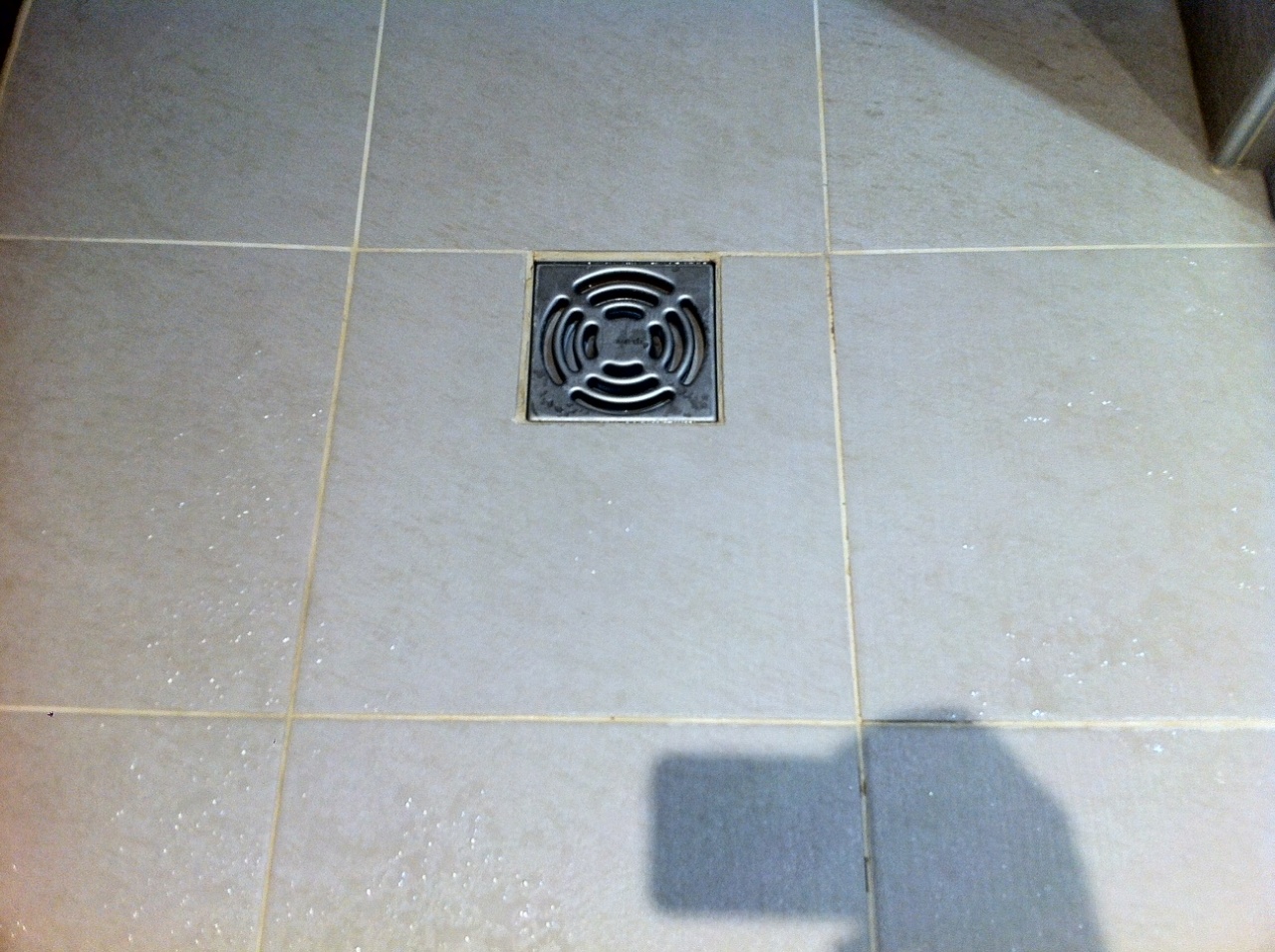

A première vu le carrelage ne suit pas les pentes en forme de pointe de diamant du receveur ( pouvez vous m'envoyer une photo du receveur carrelé en gros plan ) Le carrelage n'est pas stable ce qui provoque le décollement des joints.
Il est inutile de refaire les joints, je pense qu'il faut refaire le carrelage sur le receveur

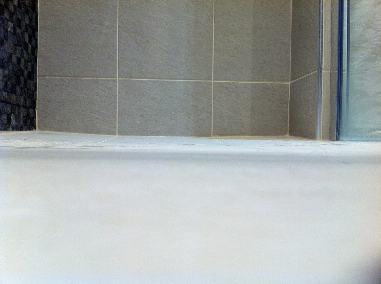

Voici quelques photos du receveur carrelé. J'ai bien un peu de pente partout totu de même(pas d'eau stagnante).

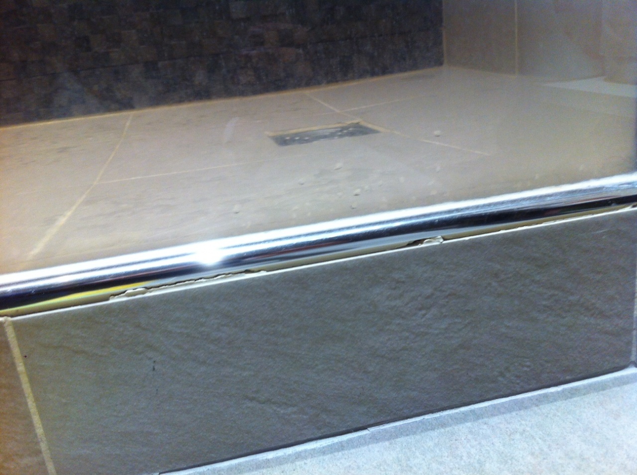

Peut-être que la paroi vitrée qui est en appui sur une extrémité de carrelage a fait se "soulever" le carrelage de l'autre côté? (le joint est fissuré aussi sous la paroi avec le carrelage vertical - photo 1).
04/09/2015 à 14h09
En fait le carreleur n'a pas suivi la pointe de diamant( ce sont les 4 lignes qui partent de chaque angle du receveur et rejoignent les 4 angles de la grille d'évacuation ) vos carreaux 30 x 30 cm auraient du être coupés en suivant ces lignes, afin d'épouser les formes de pentes du receveur.
Il est normal que les joints fissurent, bientôt ce sont les carreaux qui vont bouger.
La seule solution est de refaire la pose du carrelage sur votre receveur en suivant les règles de l'art.
Pour info vous pouvez carreler un receveur Wedi sans faire les coupes en pointe de diamant avec un format de carreaux maxi de 5 x 5 cm ( ex : mosaiques, galets plats ...)
