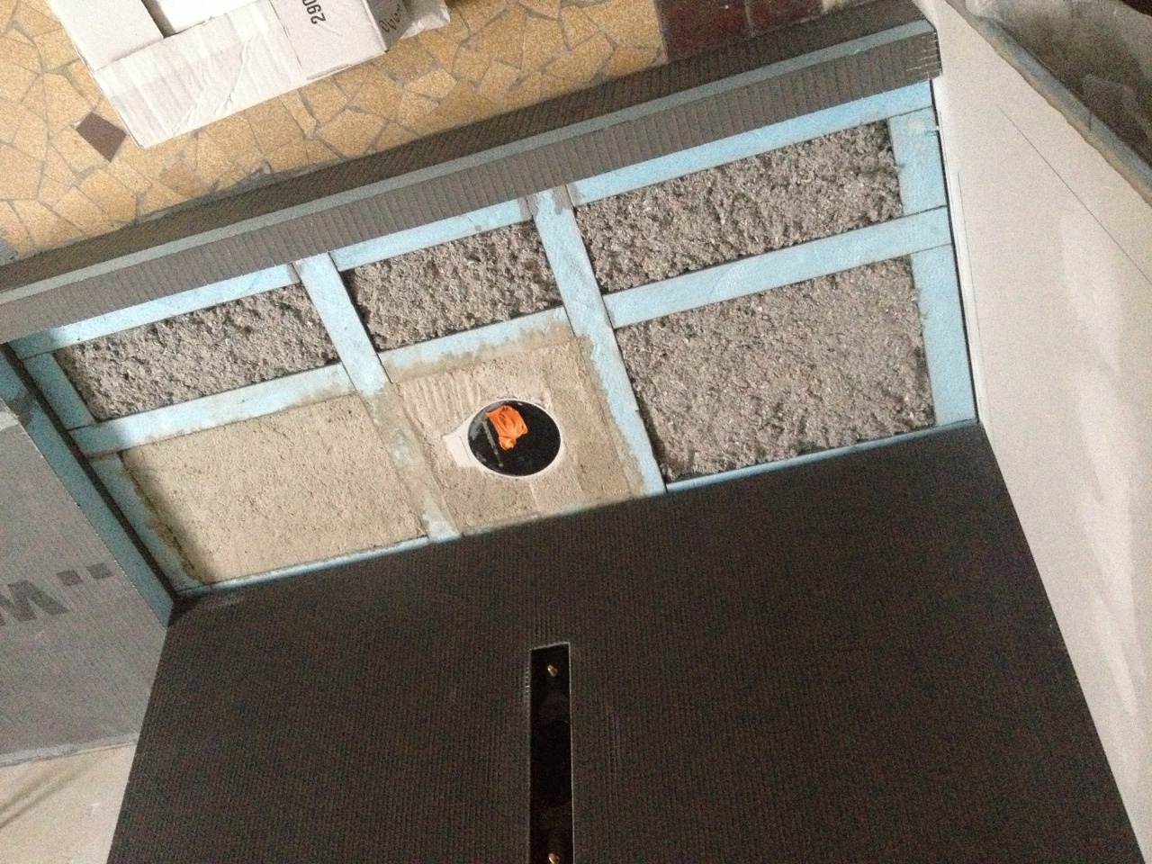

Je me pose une question, car j'ai eu des infos contradictoires. J'ai fait une rehausse de 10cm en wedi pour poser un receveur Riofino. J'ai coulé dans une petite chape l'écoulement horizontal DN50, tout est prêt à être poser. Dans les creux restants, j'ai bourré de ouate de cellulose pour éviter l'effet tambour.
Je vois sur la notice fournie avec le Riofino que le bac est ensuite collé au mortier-colle. En revanche, mon revendeur m'avait conseillé de le coller avec un mastic-colle MS polymère ( wedi 610 ou équivalente ). Il me reste pas mal de cette colle.
Seconde question, au moment de la pose, dois-je appliquer une graisse silicone quelconque sur le joint à lèvre ?

Je me permets de mettre à jour le sujet ; j'ai eu M. Clerc au téléphone.
— Colle 610 sur entre les traverses et le BAC car séchage + rapide que le colle à carrelage.
— Pas de graisse quelconque sur le joint à lèvre. A poser tel quel.

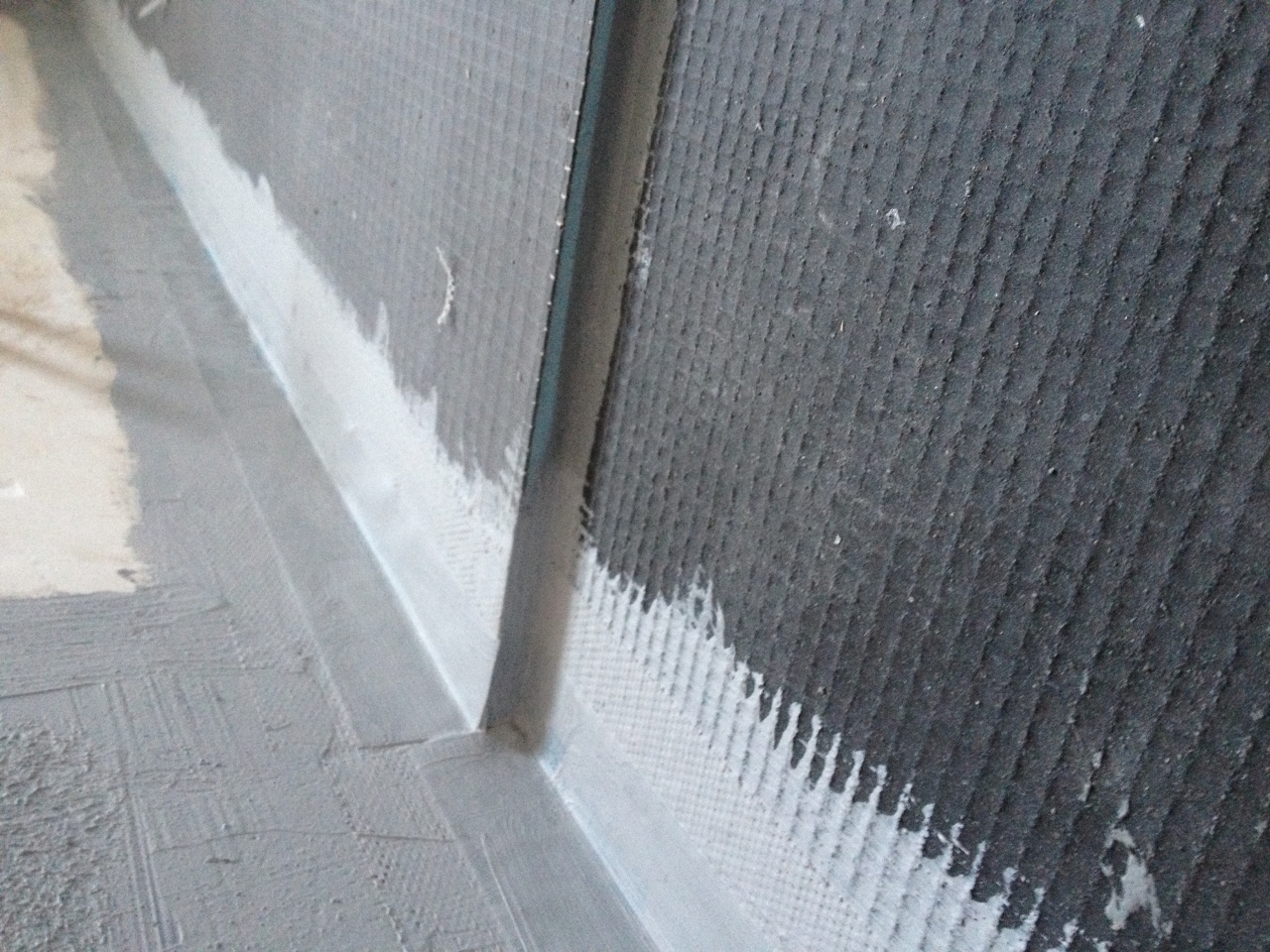

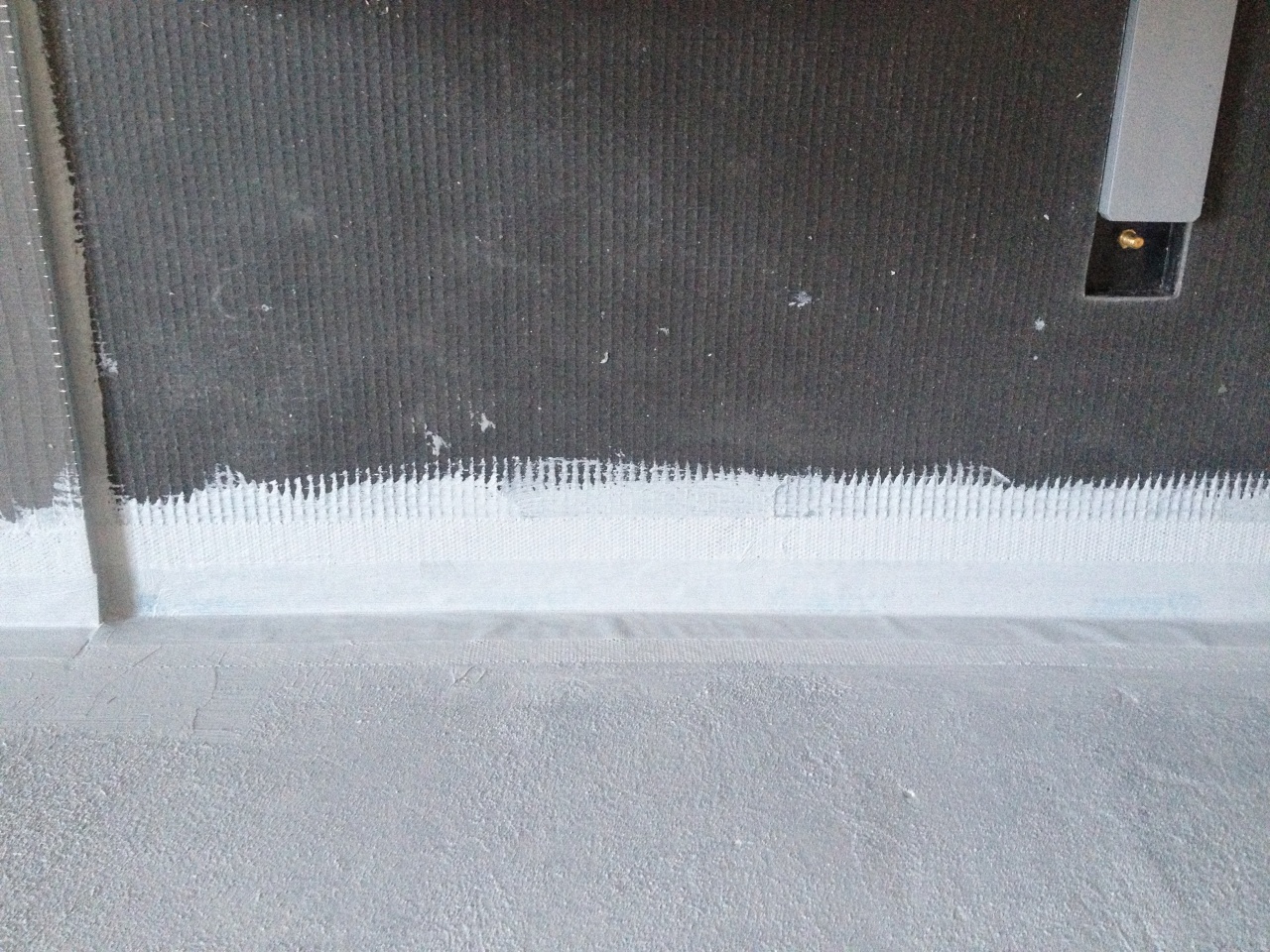

J'ai tout de même une dernière question. J'ai posé le bac receveur et effectué les étanchéités mur/sol.
En revanche, mon cas particulier me questionne, car le bac receveur est légèrement enclavé ( 1,5 cm plus bas que le plancher ). Dois-je poser une bande d'étanchéité à cet endroit ( délicat du aux deux angles ) ? J'ai déjà bien rempli de colle MS-polymere.

20/10/2014 à 09h10
avec le traitement que vous avez fait au mastic polymère, il n'est pas nécessaire de poser la bande étanche à cet endroit .
