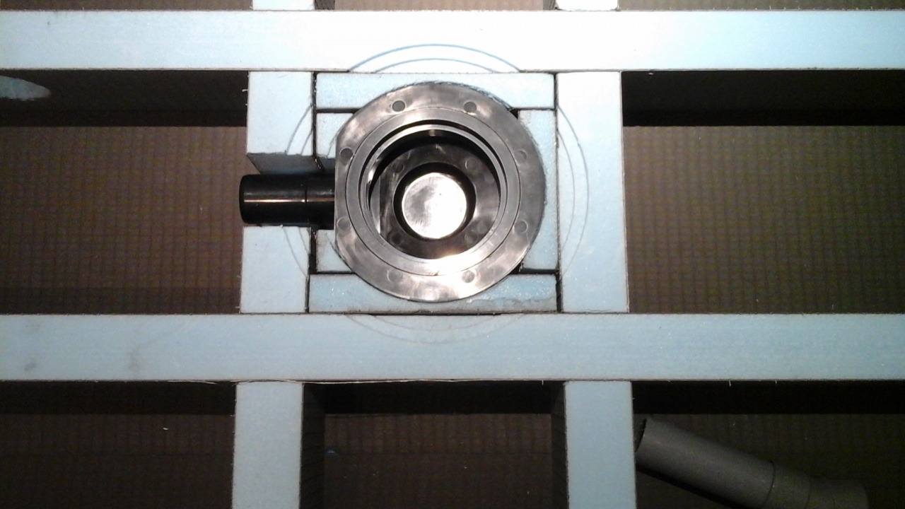

Icare
03/02/2016 à 14h02
Voila, le cadre est fait. Avec le panneau de 30mm c'est impeccable, le siphon est automatiquement centré et il repose sur le cadre qui n'est pas encore collé (cf photos jointes).
Le scellement est-il vraiment indispensable?
Merci d'avance pour votre réponse et surtout pour votre disponibilité.
03/02/2016 à 15h02
superbe !!!.... effectivement le calage du siphon est realise le scellement mortier n'est plus necessaire.

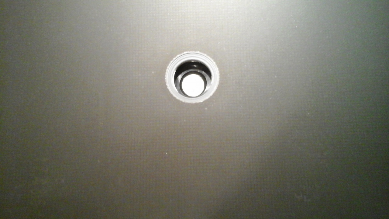

Mon receveur de douche wedi dimensions 110x90 est carrelé avec des petits carreaux antidérapants
le problème est le  suivant , le carreleur qui a posé ce receveur a percer un trou d'un diamètre de 4cms
près du trou d'évacuation, vu son erreur il a rebouché celui-ci avec un ciment colle.
je me suis aperçu de cette malfaçon, car nous avions une fuite d'eau au sous sol juste en dessous de notre machine
à laver le linge,dans un premier temps, je pensais à un problème sur l'évacuation, mais lorsque j'ai vu que ça goutter
du cylindre de colle, j'ai pris un tournevis et j'ai poussé celui-ci.
lorsque je suis remonté du sous sol vers le receveur de douche, j'ai retrouvé ce cylindre de colle ainsi que plusieurs
carreaux décollés.
Que me conseillez vous pour boucher ce trou afin que l’étanchéité soit conforme, pour que je puisse recarreler.
Je vous remercie à l'avance de votre réponse.
Pierre
03/02/2016 à 17h02
Vous pouvez traiter de manière étanche la surface du receveur ou recoller des carreaux avec de la resine époxy.
avez vous accès par en dessous pour coller un morceau de panneau wedi pour combler ce trou de diamètre 4cms,  ou vos carreaux sont ils suffisamment larges pour passer au dessus du trou sans être en appuit dessus ?
dans ce dernier cas collez en plein les carreaux et faîtes les joints à la resine époxy ceci sera étanche.
patrick vayssie, Wedi France

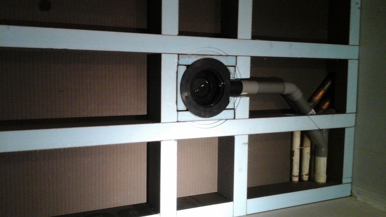

Icare
03/02/2016 à 17h02
J'étais en train de me dire que quand comme moi on n'y connaissait rien ou pas grand chose, il fallait être idiot pour ne pas écouter les conseils des professionnels et je m'étais donc résolu à faire ce scellement. Du coup je ne sais plus que faire :-))). mais il est vrai que je vois pas ce que cela peut amener de plus.
Suivant un de vos conseils trouvé sur ce forum, je vais combler les vides avec un truc style laine de roche en vrac.
Le carrelage sera réalisé avec une mosaïque émaux de verre, 2.5mm x 2.5mm, épaisseur 4.9mm. En fonction de mes lectures sur ce forum je pense utiliser une colle "époxy" tout en ne sachant pas de quoi je parle. Est-ce la bonne solution et quel produit me conseillez-vous?
Un grand merci pour vos précieux conseils.
PS: en pièce jointe; une dernière photo avec l'évacuation en place, même s'il n'y a toujours rien de collé.
