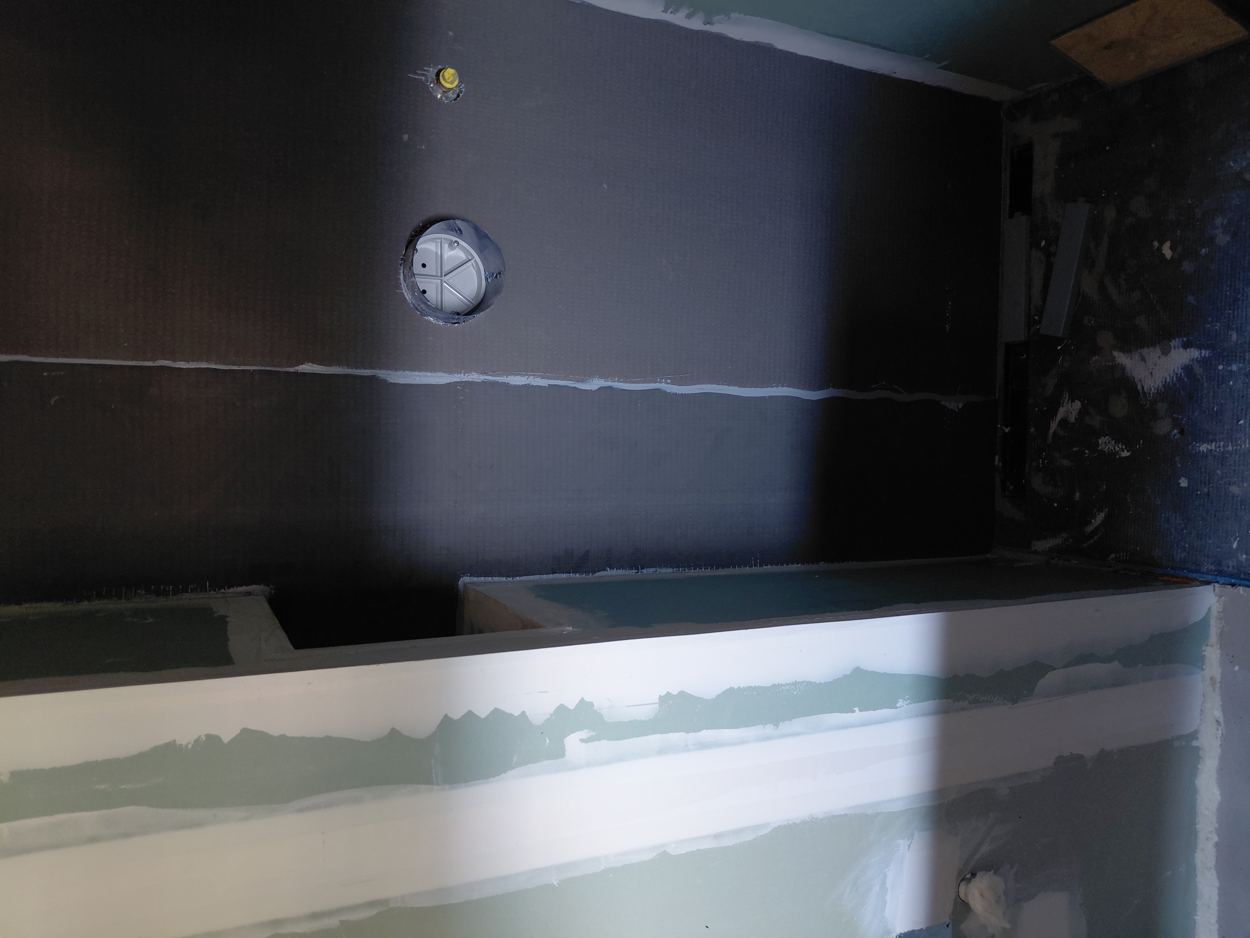

Dans la cadre de la rénovation de ma salle de bain, j'installe actuellement des panneaux WEDI.
J'ai déjà effectué la pose du receveur riolito neo (écoulement au plus proche du mur) et de 2 panneaux WEDI 20mm sur le mur (colle C2S sur placo) où il y a la douche encastrée.
Je me pose la question pour le retour (côté gauche sur la photo), j'ai préparé un wedi 30mm pour assurer une bonne étanchéité de la partie basse jonction avec le receveur.
Mais une fois que le panneau 30mm sera posé, la paroi de douche sera fixée sur le retour / tranche du panneau et la pente du receveur risque de me poser problème pour poser la paroi…
Je pense à 2 possibilités :
  • - Ajouter une “margelle” en wedi en partie basse (sous la future paroi) afin de rattraper la pente et mettre une cornière métallique sur la tranche pour fixer la paroi ou
  • - Ajouter un wedi 50mm collé sur la tranche du 30mm + 20mm de placo et en partie basse collé sur le receveur et le sol, pour faire un muret d'un mètre de haut environ sur 60cm de large, puis ajouter une cornière sur la tranche du 30mm pour fixer ensuite une paroi d'une hauteur de 1 mètre.
Quand pensez vous ? Ou d'autres solutions ?
En vous remerciant par avance et bonne journée à vous,
Nicolas

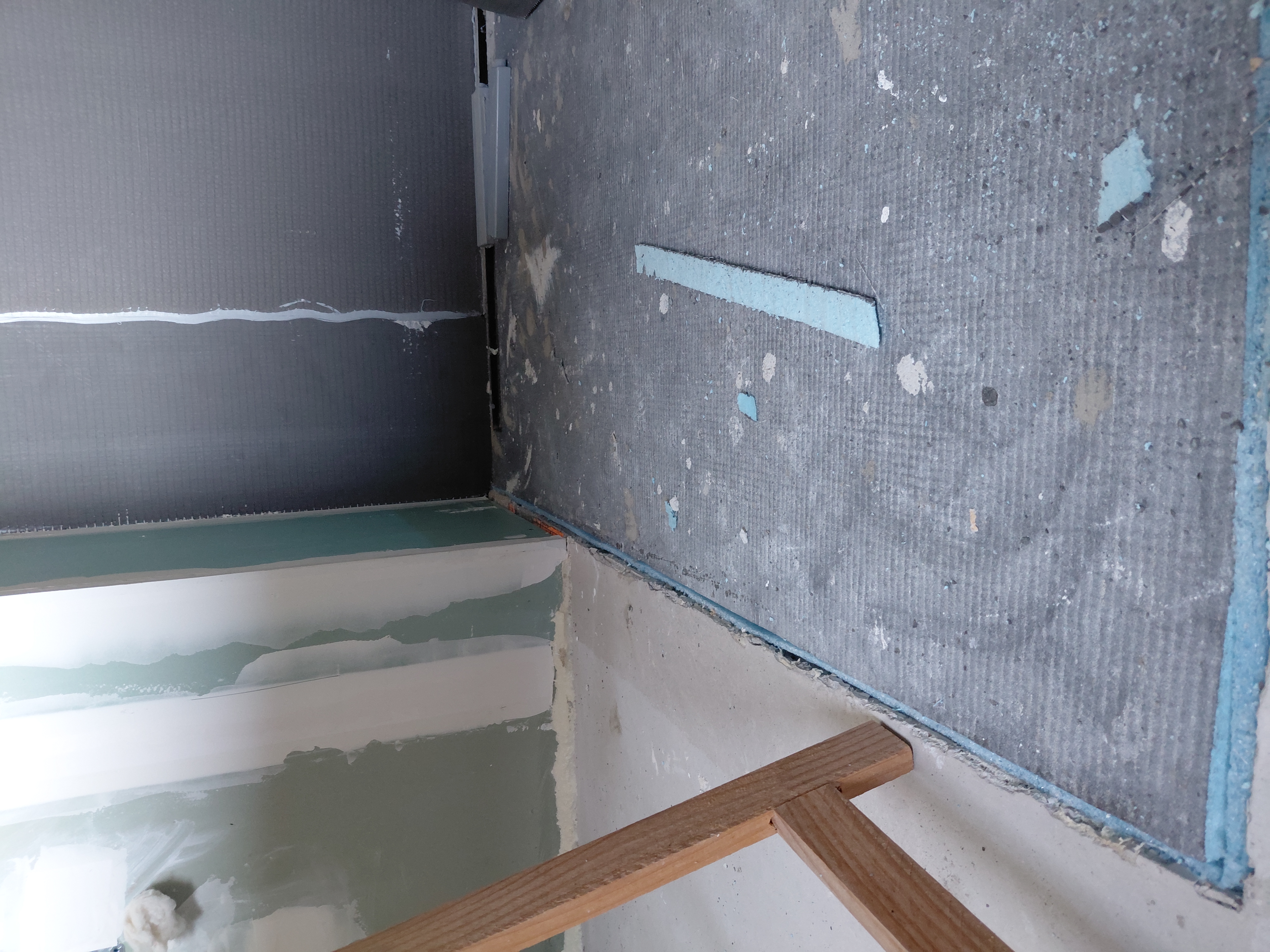

Bonjour ,
avez vous une photo ou on voit mieux l'entrée du receveur et la ou vous voulez poser la paroi ?

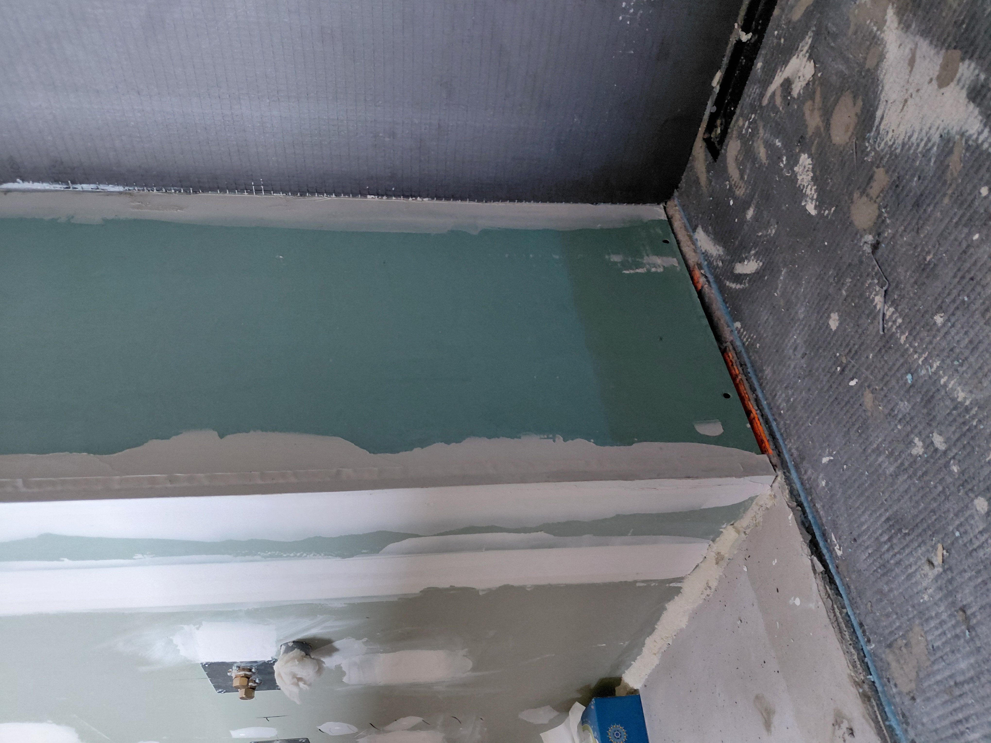

Je vous remercie pour votre retour.
Vous trouverez en PJ des photos complémentaires (peu de recul donc difficile d'avoir une vue d'ensemble).

21/07/2026 à 08h07
je vous propose de me joindre demain soir après 17H00 pour votre projet ..
  • ici deux options esthétiques ( paroi au sol sur chape avec comblement et profilé de pente// ou muret mi hauteur et demi paroi ) si je comprends bien.

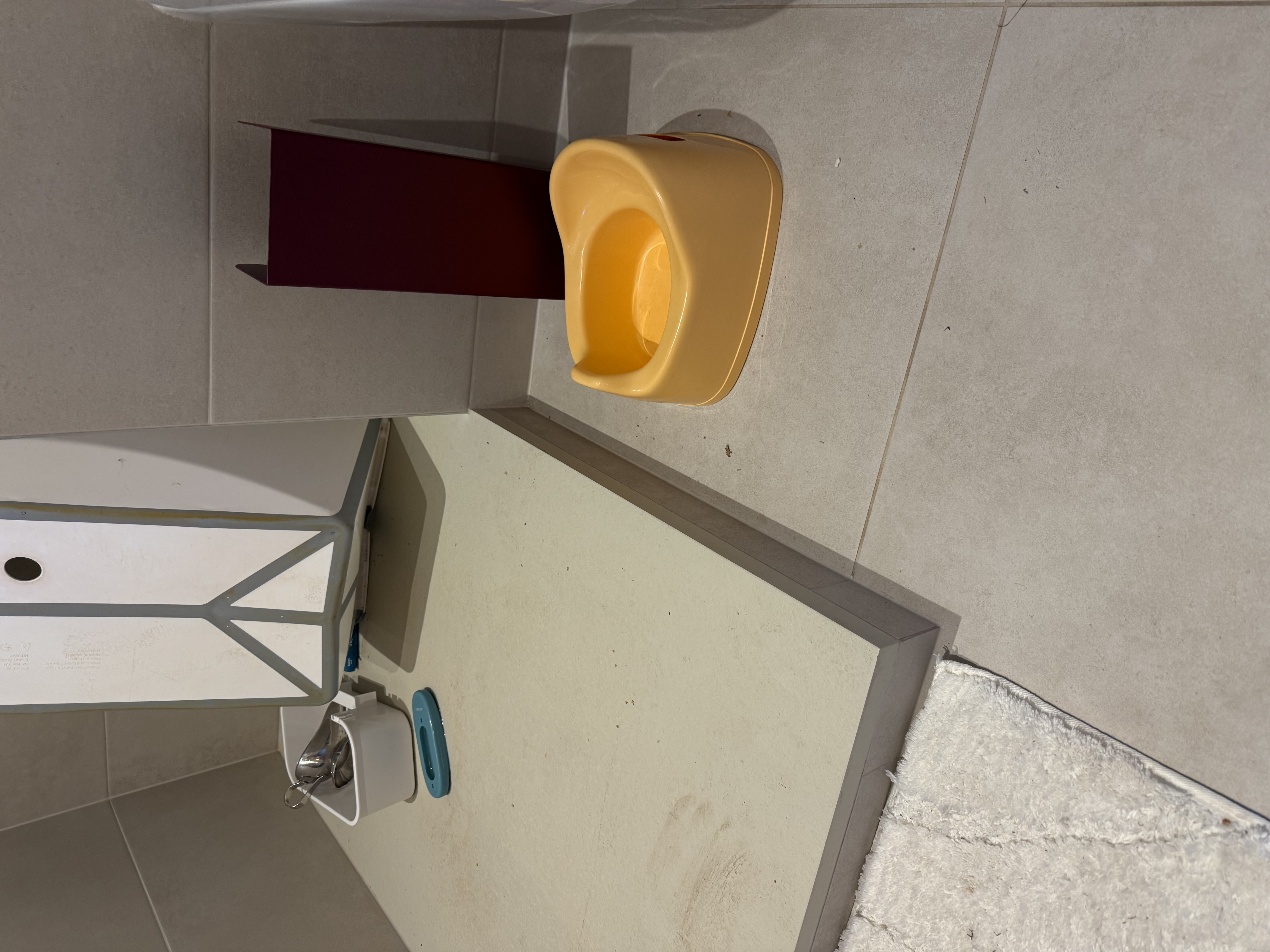

27/09/2026 à 08h09
Bonjour, je suis dans un cas similaire. Je souhaite intégrer une paroi mais le bac à douche ne déborde pas assez pour pouvoir me fixer sur le retour. (voir photo) Je voulais savoir quelle solution vous avez installer et voir le rendu.
merci
