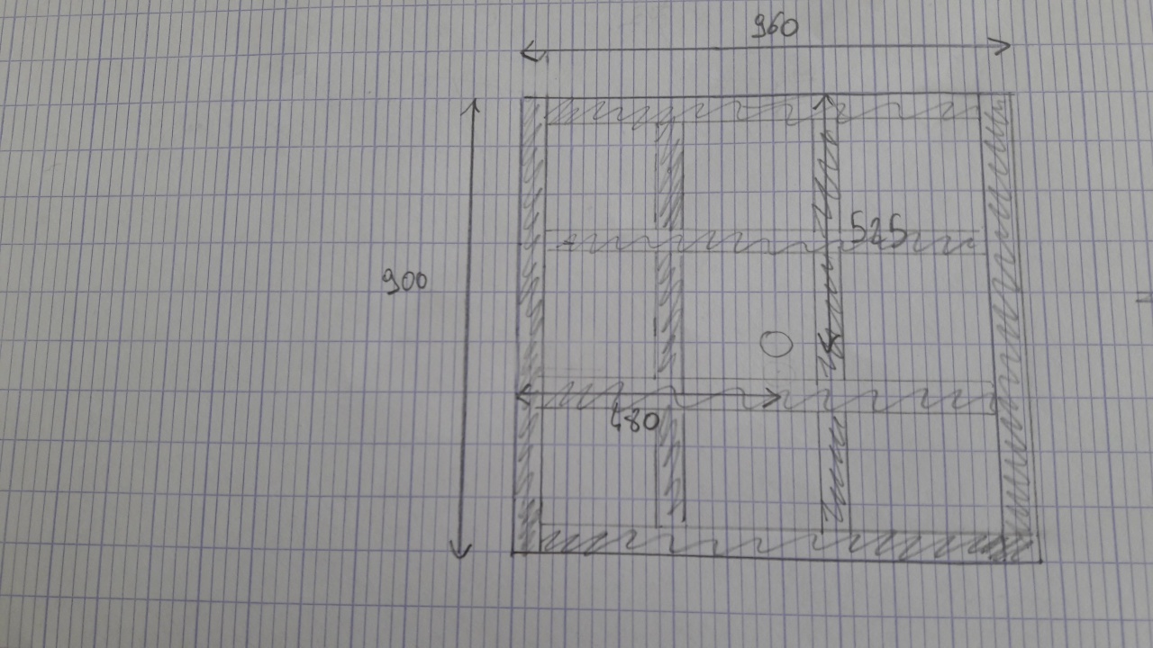

Je souhaite installer un wedi fundo primo et son top en 1200x900 (à découper). Je comptais:
- réaliser une réhausse avec des bandes de panneau wedi de 5cms de large (avec double encollage en colle c2 flex) et un espacement d'environ 30 cms entre chaque bande
- mettre en place le siphon horizontal 077000/011 sur l'évacuation
- remplir les espaces avec un mortier léger
- placer le reste du siphon dans l—e fundo primo
- coller le fundo primo (avec double encollage en colle c2 flex)
- utiliser le kit d'étanchéité wedi pour les jonctions mur/receveur
- coller le top avec la colle polymère wedi 610
- coller la faience manquante
- jointer
Est-ce que j'ai bon?
Et quelques questions concernant la pose:

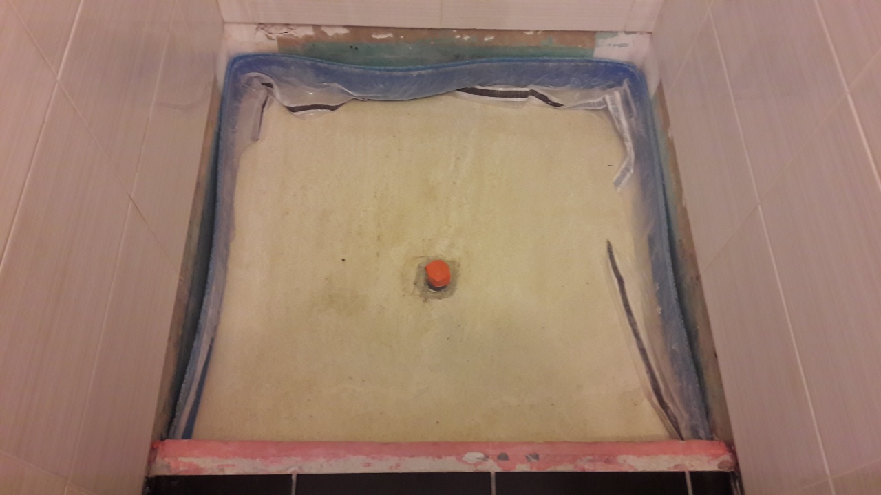

- est ce que je conserve les bandes de rive (en bleu sur la photo)?

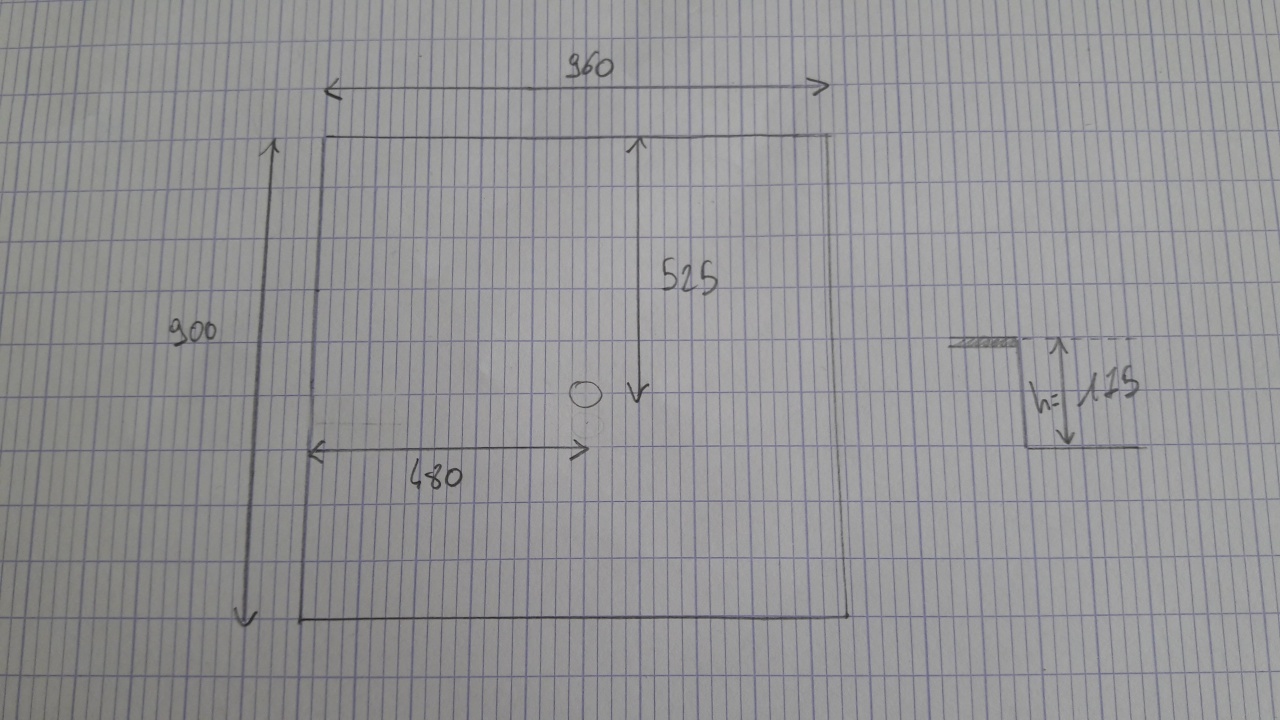

- quelle hauteur pour la réhausse? (sachant que hauteur totale 175mm=colle c2 réhausse+réhausse+colle c2 fundo primo+fundo primo+colle polymère+top)
- la distance entre les axes du tuyau d'évacuation (en orange sur la photo) et l'axe du siphon wedi (qui lui sera centré dans le bac) est de 75mm. Est-ce suffisant? Si non, est-ce que la partie horizontale du siphon est recoupable?
- découper le fundo primo et le top
  * pour la découpe du fundo primo et du top quel outil préconisez-vous? (j'ai à disposition : scie égoine, scie sauteuse, scie circulaire, dremel 4000)
  * est-ce que le wedi primo et le top doivent-être à fleur des murs ou faut-il prévoir un espacement?
- est-ce que 2 tubes de colle polymère 610 sont suffisants pour coller le top?
- quel espacement vertical prévoir entre le top et la faïence du mur?
- du joint silicone "standard" de salle de bain suffit-il pour traiter les espaces entre le top et les murs et le top et le sol?
Merci d'avance pour vos réponses.
Eric

02/05/2018 à 11h05
Bonjour pour répondre à vos questions :
Oui coupées à l'arase à la hauteur receveur
Normalement 10 cms pour passer le corps de siphon DN50 en horizontal....
La distance est nominale de 155 à partir de l'axe siphon, le produit est recoupable mais a une rotule,
vous devrez peut être adapter la découpe, à voir à blanc avant pose bien sur.
scie égoine, scie sauteuse, scie circulaire, dremel 4000) : scie circulaire pour découpe droite parfaite.. idem top avec lame carbure 48 dents
  * est-ce que le wedi primo et le top doivent-être à fleur des murs ou faut-il prévoir un espacement?:
pose à fleur possible
- est-ce que 2 tubes de colle polymère 610 sont suffisants pour coller le top? : oui
- quel espacement vertical prévoir entre le top et la faïence du mur? : 4 mm
- du joint silicone "standard" de salle de bain suffit-il pour traiter les espaces entre le top et les murs et le top et le sol?:
oui c'est cela un joint sanitaire
EB

Du coup j'ai un doute sur le siphon : je sens bien que si je dois le découper je vais tomber en plein sur la rotule. La rotule est-elle démontable?
Concernant ma question sur la hauteur de la réhausse je voulais en fait connaitre la hauteur de la réhausse une fois posée (donc connaître l'épaisseur de la colle c2 sous la réhausse, l'épaisseur de la colle c2 sous le wedi primo et l'épaisseur du joint de la colle polymère sous le top - sachant que fundo primo=4cms et top=6mms cela me permettra de déterminer la hauteur exacte de la réhausse)
Eric
03/05/2018 à 09h05
- Pour le collage, nous avons pour habitude: d'assembler la rehausse, de la coller au support,  et de coller le primo dessus, le tout au mastic 610. Une fois sous pression l'épaisseur de 610 est de 2mm.Donc 3 fois deux mm avec collage top sur primo.
- Pour la rotule je vous joints ici un éclaté précis, en regardant en détail vous verrez diam de tubes etc et possibilité de l'adapter à votre cas.
