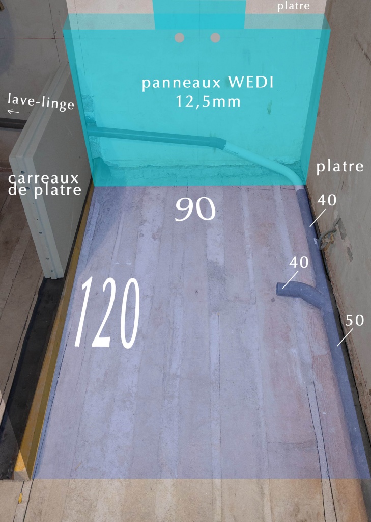

installation d'un receveur plano 90x120 sur plancher bois Douches à l'Italienne
J'ai commandé un Plano 90x120 (écoulement sur la grande longueur) que je souhaite installer sur un plancher constitué de solives (section 10cmx4cm) séparées entres elles de 3/4cm et alignées sur de grosses poutres (40cm de diamètre) elles-mêmes disposées tous les mètres. Entre les solives, un mortier de chaux comble les vides. Il y a 9cm entre ce plancher bois et ce qui sera la surface de finition du sol de cette salle de bain. Côté gauche une cloison en carreaux de plâtre de 1,30m de long et 1,80m de haut. Côté droit un mur de brique plâtré. Au fond un caisson en panneaux Wedi de 12,5mm sur rail placo.
Faut-il prévoir une isolation phonique entre le plancher et le Plano ?
Faut-il prévoir une bande résiliente autour du Plano ?
Est-il nécessaire de doubler le mur plâtré et la cloison en carreaux de plâtre hydrofuge de panneaux Wedi mince 4/6/10 mm ?
Sur la conduite d'évacuation un lave-linge est raccordé en amont. Y a t-il un risque de reflux par le siphon de douche ?
La sortie de siphon diam 40 est en ABS ou PVC ?
Merci d'avance pour vos conseils.

L'isolation phonique n'est pas obligatoire dans le domaine privé, mais vous pouvez bien sur coller un isolant sous le receveur ( de préférence un isolant phonique sous Avis Technique du CSTB )
Oui il faut poser la bande résiliente
Je vous conseille de poser des panneaux en 4 ou 6 mm d'épaisseur sur les cloisons à base de plâtre. Appliquer un primaire pour supports poreus et coller les panneaux par double encollage avec une colle de type C2 ou C2S ex : Weber col flex ou Keraflex de Mapei.
Je vous déconseille de brancher le lave linge sur le siphon de la douche ( reflux systématique )
La sortie du siphon est en ABS.
PE
