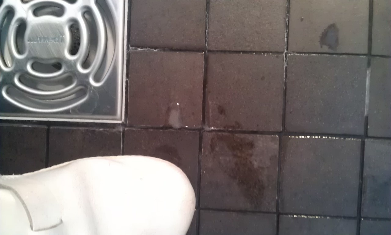

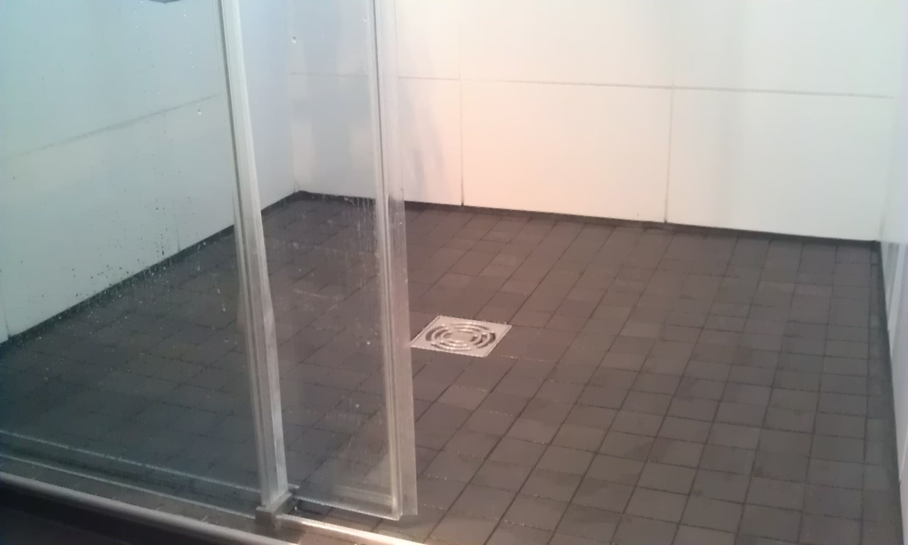

Voici quelques photos

17/04/2014 à 15h04
Bonjour ,
désolé pour le retard.
La colle qui a servi a posé les carreaux n'est pas adaptée. Pour le collage vous devez utiliser une colle à carrelage de type C2 ex : weber col flex.

17/04/2014 à 17h04
Il serait préférable de déposer l'ensemble du carrelage, et de refaire une pose avec une colle de type C2.
