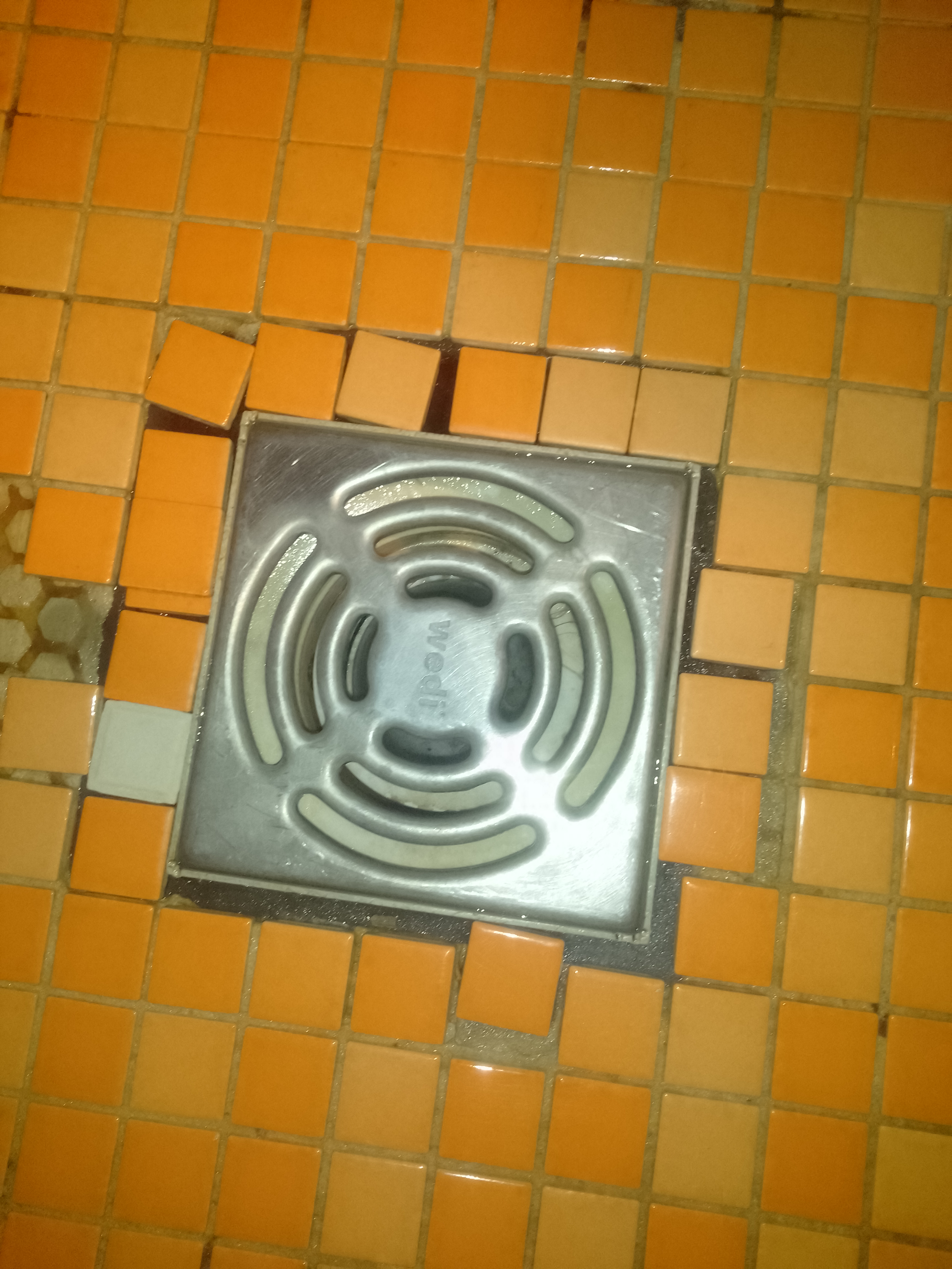

Ma maison est équipée d'une douche wedi mais je ne connais pas le modèle.

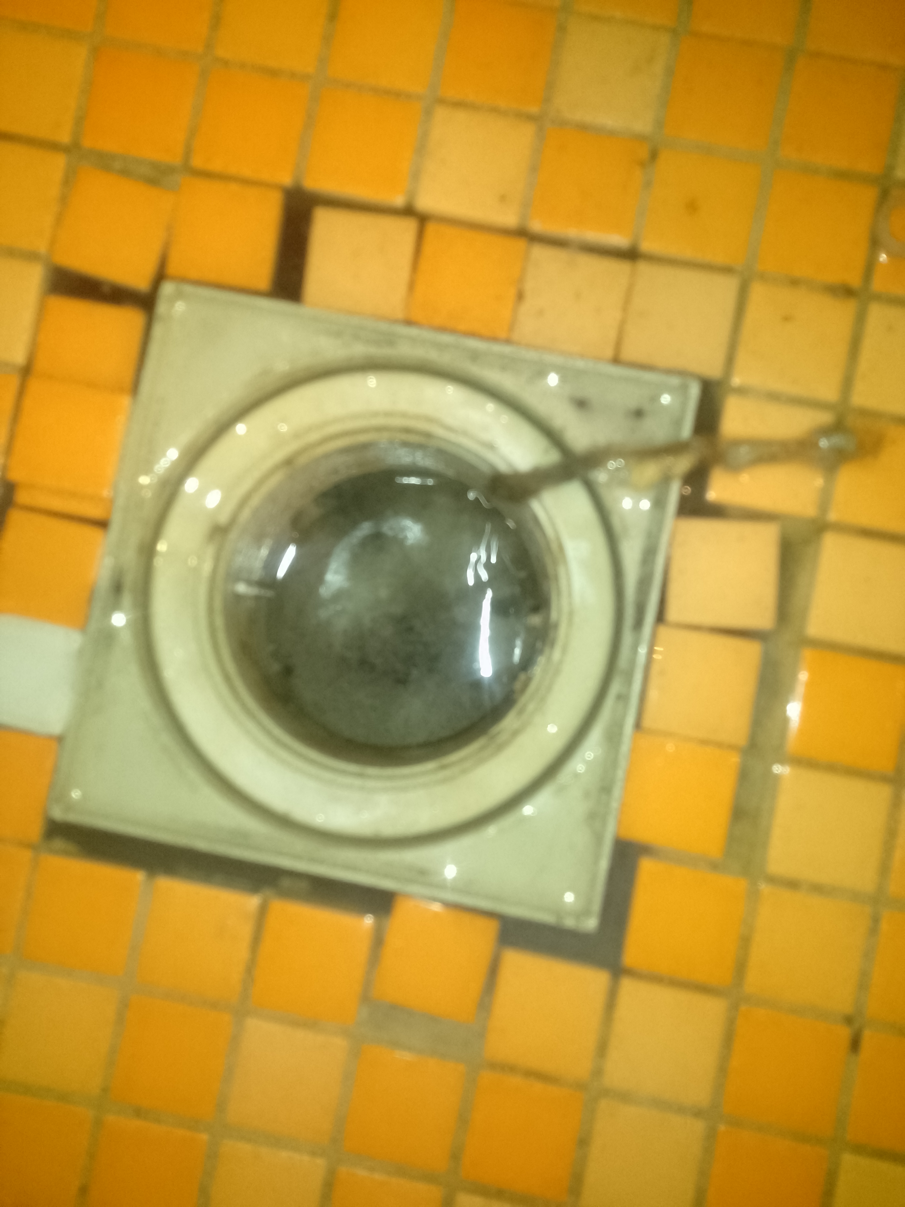

Le siphon est incomplet, il n'y a que la grille.
Pourriez vous m'indiquer les références des pièces manquantes pour éviter les remontées d'odeur?
En PJ 2 photos.
Les mesures sont:
Grille carrée de 11,5x11,5
profondeur 11cm (jusqu'au bord du plastique blanc), 1,5 cm de plus jusqu'à la grille.
l'écoulement est horizontal.
Par avance merci.

Bonjour, il s'agit d'un siphon Fundo Primo DN50 sortie horizontale . Pour le panier ref : 077200002 Pour le bouchon anti odeur ref : 077200005 cdt Pvayssie
