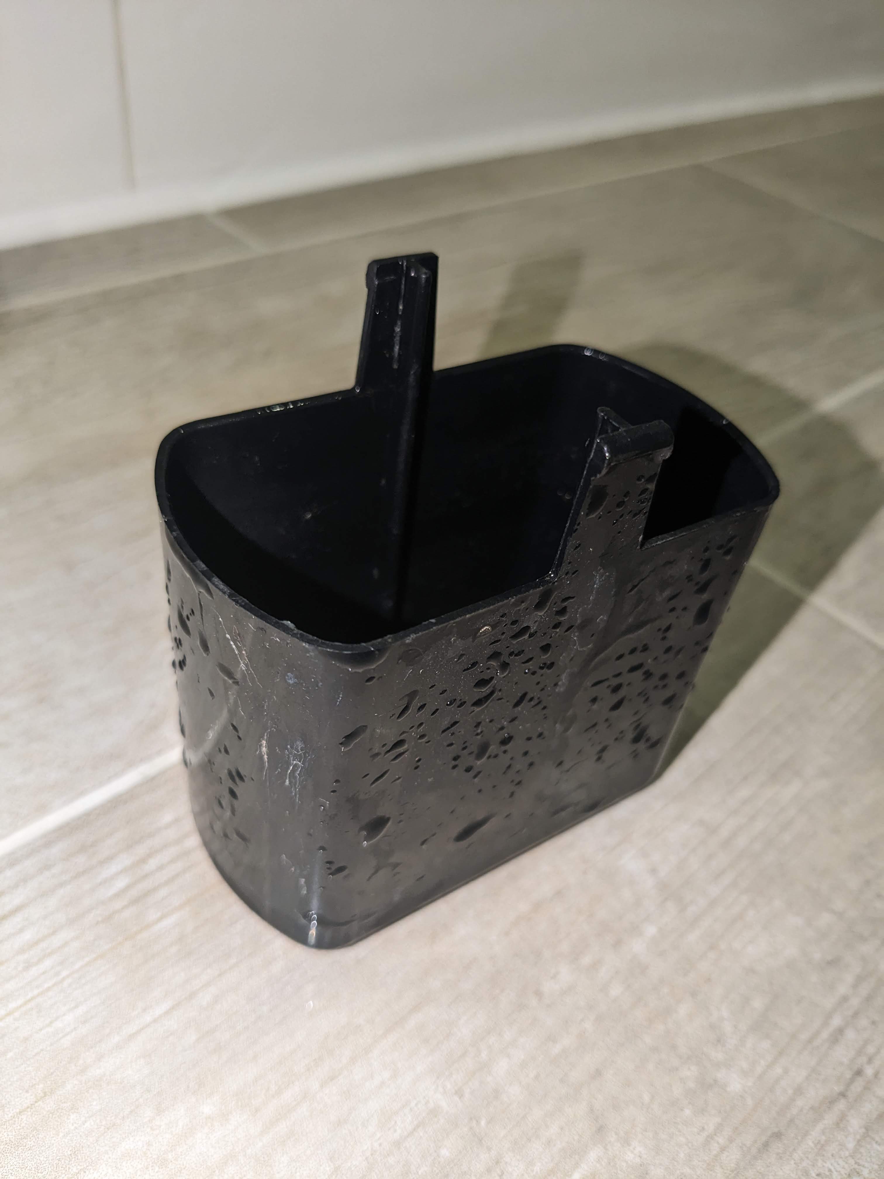

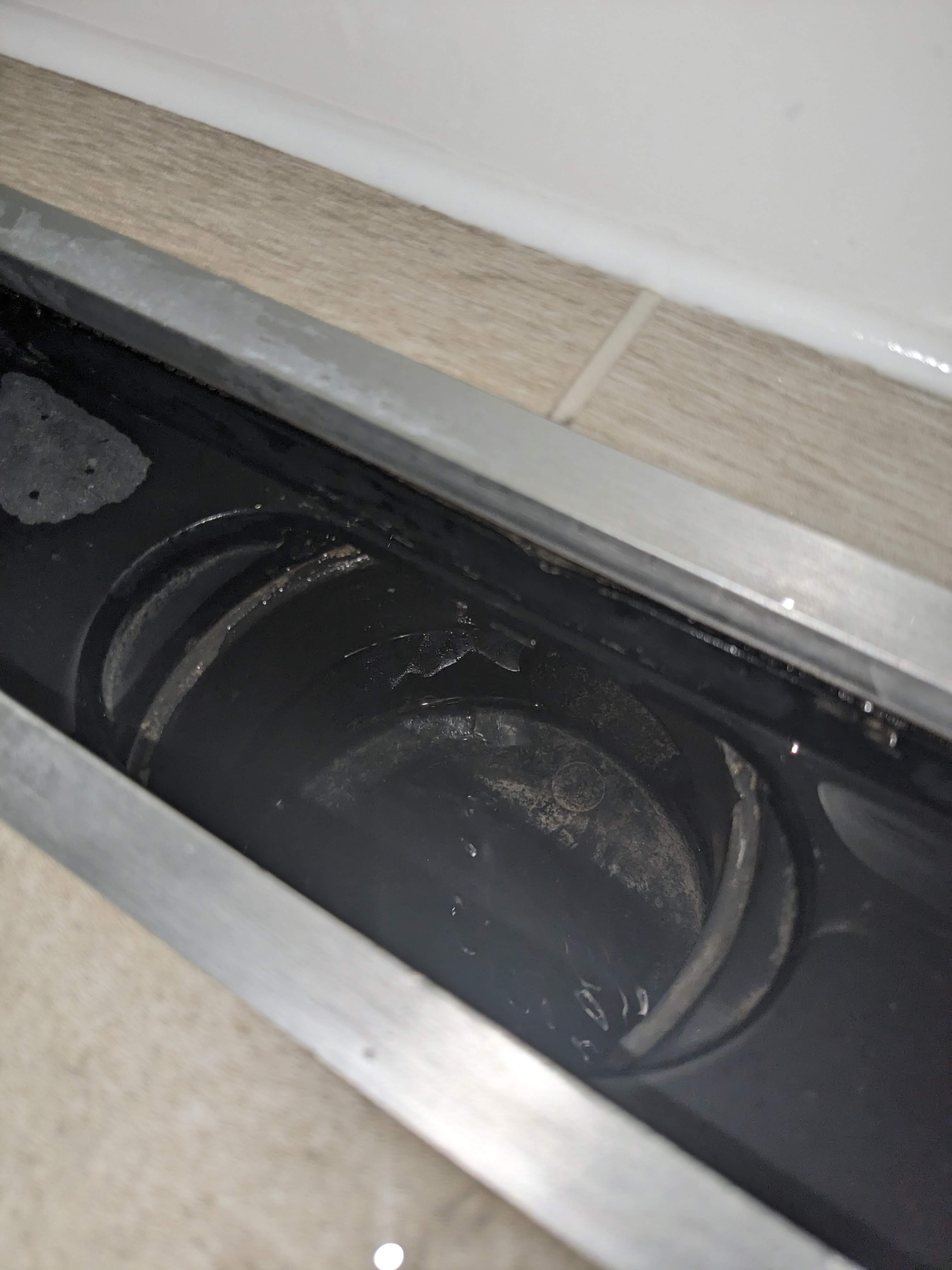

Mauvaise odeur. J'ai découvert qu'il était installé sans siphon! Est-ce que vous pourriez identifier la pièce requise svp? J'en ai vu plusieurs en ligne, je ne sais pas si c'est avant/après 2016.

Bonjour, ici un riolito néo sans panier ni bouchon, vous êtes en sortie verticale ou horizontale ? et si horizontale qu'elle est la profondeur du siphon ? cdt Pvayssie

Bonjour - c'est une sortie horizontale. La profondeur de la tasse est de 6,5cm et si on inclut le petit bout en haut 8,3cm. Merci pour votre reponse.

Bonjour, désolé pour le délai de réponse, vous avez le panier, il vous manque juste le bouchon antiodeur ref 077200008 vous pouvez le commander sur wedi store par exemple. cdt pvayssie

Merci pour votre réponse. Pour être sûr, je n'ai pas besoin de celui avec joint torique ?  Cette pièce n'en a pas et il n'y a déjà pas de joint torique dans la vidange.

Bonjour, le bouchon a un joint intégré à son périmètre, donc pas de joint torique supplémentaire. cdt pvayssie
