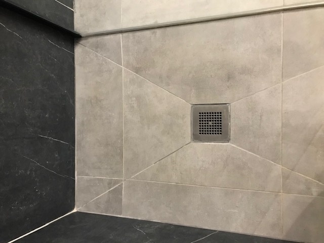

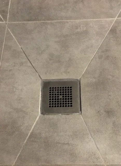

J'ai installé un receveur FUNDO PLANO il y a environ 4 mois, jointé avec du joint hydrofuge PAREX LANKO.
Depuis peu, la partie autour de la bonde d'évacuation reste humide alors que tous les autres joints ont séchés.
D'où peut venir ce problème?
Merci d'avance,

un joint hydro n'est pas etanche.. ce n'est pas un joint époxy.
Dans la partie qui reste la plus soumise à l'ecoulement d'eau il reste humide.

Bonjour et merci de votre réponse.
Sur d'autres réponses, vous répondez que cela peut venir d'une mauvaise gestion des bandes d'étanchéité.
Je les ai bien installés avec la colle carrelage comme indiqué.
Ces bandes ne sont pas 100% étanches?
En démontant le place derrière ma douche, je me suis aperçu que sur une large zone il y avait de l'eau au dessus mais aussi en dessous de la bande, ce qui me laisse pensé que ces dernières ne sont pas étanches.
15/11/2019 à 09h11
je vous ai répondu sur la base des photos et du fait que vous me signaliez que le joint ciment restait humide autour de la zone de siphon.. et c'est normal jusque la pas de pbs.
Si vous avez des infiltrations d'eau derrière le receveur ou les bandes au niveau d'un placo .. c'est effectivement qu'il y a un pb au niveau etanchité au périmétre du receveur.. les bandes sontr parfaitements etanches mais doivent être parfaitement collées.
Avez vous des phtos du pb que vous singalez ?
