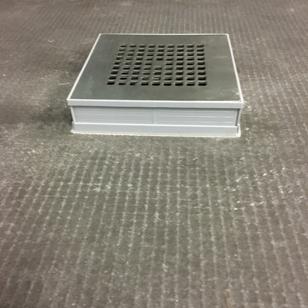

Sur mon chantier, la grille (132 mm) et la réhausse (136 mm) carrées de mon bac à carreler fundo plano sont manquants.
Comment puis-je m'en procurer de nouveaux ?
Voici une photo pour illustrer les pièces manquantes, trouvée sur ce forum
Merci pour votre aide,

auprés d'un revendeur wedi ces accessoires peuvent se commander,

Merci pour votre réponse. Je suis allé voir mon revendeur qui n'a pas pu trouver de référence à ces pièces détachées dans le catalogue Wedi.
Pourriez-vous me donner les références pour la grille inox de 132 mm ainsi que pour la réhausse correspondante pour fundo plano ?
Je vous remercie,
TR
Tris16
11/09/2020 à 15h09
J'ai obtenu la réponse via le service commercial par téléphone, pour ceux  que ça interesse, voici les références :
grille inox fundo plano 132 mm : 073771500
cadre réhausse 136 mm           : 073767005
Il s'agit du modèle 2019, a priori la gamme plano évolue en 2020 donc il est possible que ces références ne soient plus valable pour les nouveaux modèles, en particulier pour la réhausse.

Bonjour, encore une question, cette fois-ci technique à laquelle je n'ai pas trouvé de réponse dans les documents ou vidéos maintenant que j'a commandé ma grille et cadre de réhausse :
Une fois que le cadre de réhausse à été retaillé à la bonne hauteur, de manière à ce qu'il affleure le carrelage, une fois emboité dans le cadre du receveur, doit-il être collé au cadre du receuveur ? si oui avec quel type de produit ? ou bien simplement posé, car tout sera scellé dans le joint epoxy qui sera mis en place autour ?
Merci pour votre réponse,
17/09/2020 à 14h09
- soit on le colle au mastic 610
- soit effectivement il va être pris avec le joint époxy ici
