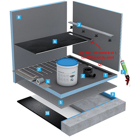

J'ai fais poser une douche Fundo Riolito neo par un artisan il y a quelques années et j'ai des problèmes d'infiltration d'eau sous le carrelage afférant à la douche.

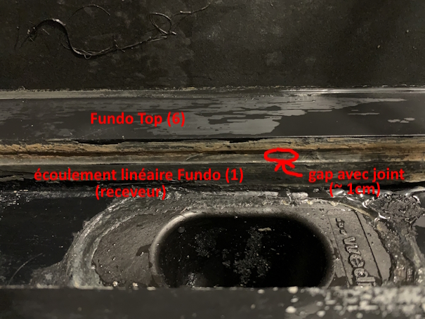

Après avoir examiné la partie au niveau de l'écoulement linéaire, je me suis rendu compte qu'il existe un gap de 1 cm entre le revêtement Fundo Top (6 sur le schéma) et le receveur (1) qui a été comblé avec du joint silicone. D'après le schéma il me semble bien que ce jour ne devrait pas exister. Le revêtement ne devrait il pas être directement collé à même le receveur ?

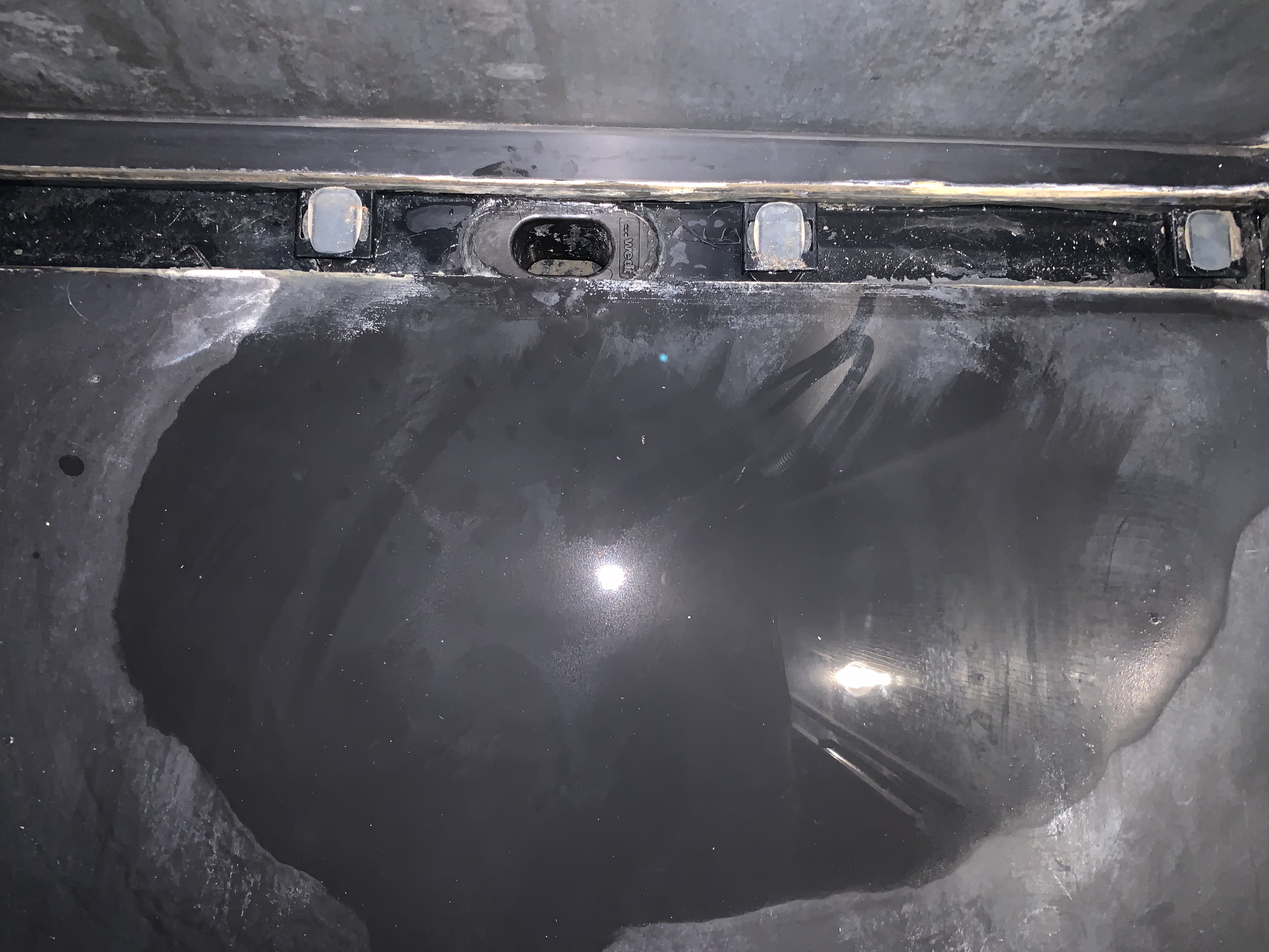

ici comment le Top Néo a t'il pu être posé ainsi ? sa “fenêtre” coïncide avec le canal : il est prêt à coller = cf pj
le Top est désaxé ? ou il a été collé désaxé puis recoupé pour laisser la largeur de canal ?

En revanche, si je me réfère à votre notice, le Top doit être fermement collé avec du Wedi 610 sur toute sa surface directement sur le receveur. Un gap ne devrait donc pas apparaitre.
Sa fenêtre est bien aligné verticalement avec l'écoulement linéaire mais pas horizontalement. Je ne sais pas à quoi cela est dû mais le Top n'est pas solidaire du receveur au moins au niveau de l'écoulement. Voici un lien vidéo qui montre cela (on peut d'ailleurs voir que le joint ne comble pas parfaitement l'espace) :
https://jumpshare.com/s/cM4yhUnCd1Bq60Lw1ytX
Par ailleurs l'inclinaison au niveau de l'écoulement n'est pas parfaite car toute l'eau ne s'évacue pas. Ce qui tendrait à confirmer que le Top n'est pas complétement rabaissé / solidaire avec le receveur à ce niveau là.

bonjour ,
quand je vois la découpe en biais en haut a droite : ceci n'est pas un Fundo top, mais une plaque Top wall au mieux recoupée.. et mal recoupée.
Vous avez des factures ?
XM
Xmamat
30/07/2024 à 14h07
Vous avez raison, ce n'est pas un revêtement Fundo Top. Je viens d'avoir l'artisan qui m'a confirmé qu'ils ont utilisé un autre matériau étanche (FENIX il me semble) qu'ils ont découpé et posé sur le receveur. La découpe de la fenêtre pour l'écoulement est bien droite : c'est juste que sur la photo il y a du calcaire au bord haut droite qui donne l'impression qu'elle est en biais.

31/07/2024 à 11h07
Le mode de collage que vous retrouvez ici en PJ est celui mis au point pour notre matériau Top sur notre receveur et a demandé deux ans de R&D wedi avant de pouvoir avancer avec des certitudes . Ce type d'application spécifique ne peut pas être remplacée de manière hasardeuse part d'autres revêtements . Un cordon de colle wedi 61O est à appliquer à deux cm du bord et cela fonctionne parfaitement. Mais pour notre Fundo Top et la colle wedi 610.
