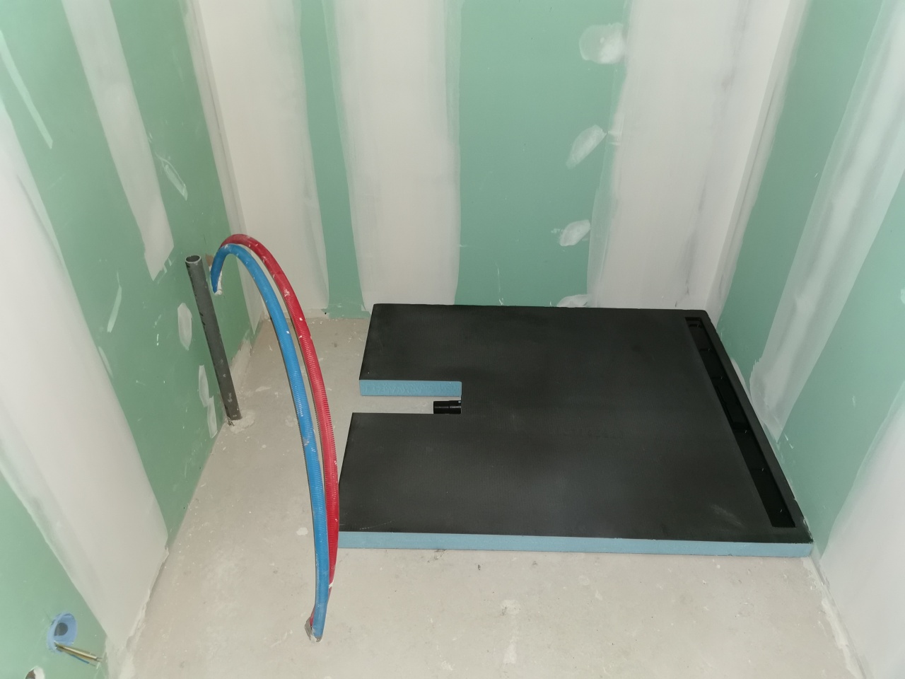

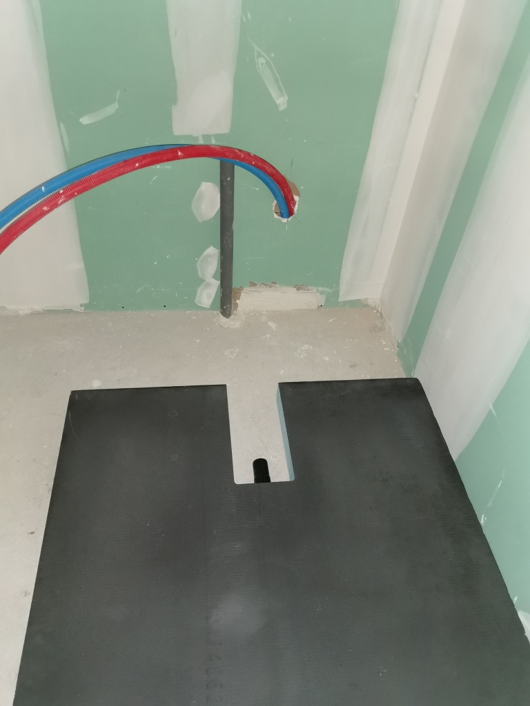

Fundo plano linea sur dalle Douches à l'Italienne
est il possible d installer un receveur a carreler fundo plano linea directement sur la dalle ( il y aura un ragréage sur la dalle)?
faut il poser une natte de désolidarisation sous le receveur?
concernant l étanchéité, il faut la faire en dessous et au dessus?
quelle serait la meilleur solution pour intégrée une paroi de douche?
ps: les tuyaux d alimentations seront bien déplacés coté caniveau
bien sur je mettrais des rallonges de panneau wedi pour combler l écart d ailleurs qu' elle épaisseur prendre?
Merci par avance pour vos solutions et conseils

04/01/2021 à 14h01
- sur support plan ( défaut inférieur à 5 mm sous règle de 2 m) : vous collez directement à la colle à carrelage type C2  par double encollage.
- pas de natte sous receveur
- à coté du receveur pour poser votre paroi de douche : placer une margelle wedi ou placer au sol un panneau de 40 et un panneau de 30 mm pour rattraper les 70 mm du Plano Linéa.
- les produits wedi sont étanches dans la masse, seul une étanchéité entre &éléments est necesaire avec bande etanche wedi fournie dans notre kit d'étanchité.
