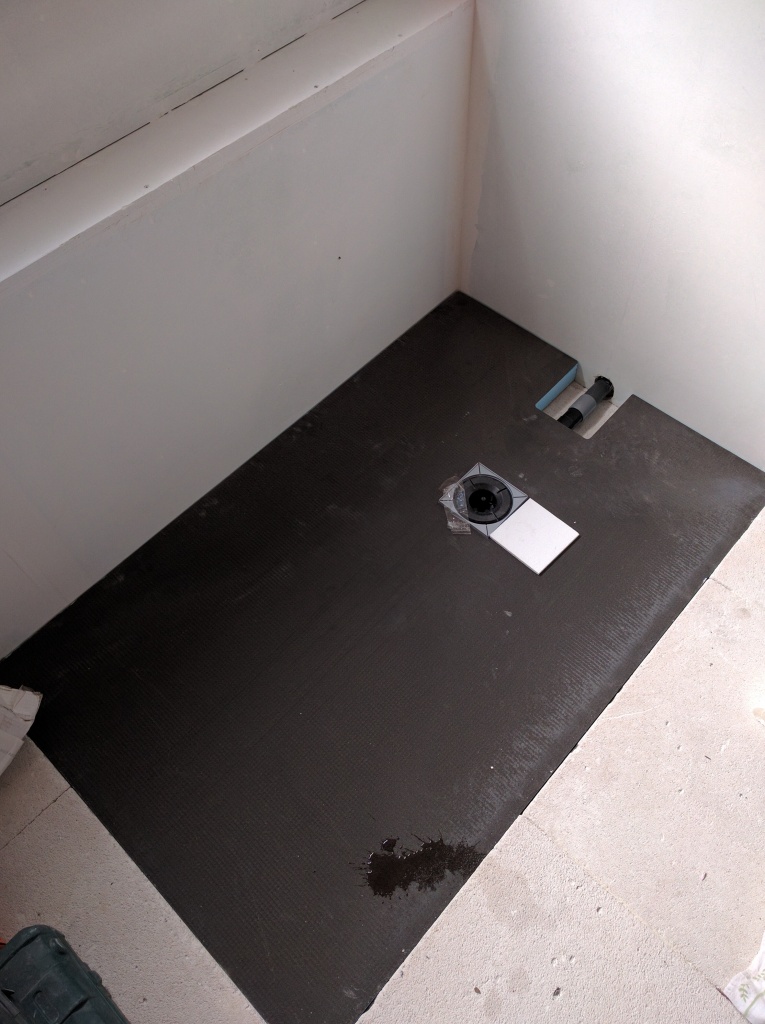

Bonjour je suis sur le point d'installer un receveur Fundo Plano 1400x90; posé sur des carreaux de béton cellulaire posés à plat (cf photos) et j'aimerai avoir confirmation sur certains points de l'installation. 1. Avant de faire l'installation proprement dite, j'ai testé mon système d'évacuation en vidant une bouteille d'eau 1.5l dans la bonde du receveur, et j'observe que la bonde reste toujours remplie d'eau (sans jamais refouler/déborder cependant). Est-ce normal ? 2. Comme on peut le voir sur la photo, mon receveur est donc posé sur des carreaux de béton cellulaire et "encadré" sur 2 cotés par des blocs beton cellulaire et par du placo hydro pour les cotés en contact avec le mur. Dois je poser des bandes de "rive" (?) sur toute la périphérie ou bien uniquement sur les bords en contact avec le beton cellulaire ? 3. Pour tester la pente du receveur, puis verser de l'eau dessus directement (avant carrelage, donc dans son état brut) ? Merci pour votre aide Patrick
PR
Pruzand
06/07/2016 à 08h07
(2eme essai avec photos et formatting...)
1. Avant de faire l'installation proprement dite, j'ai testé mon système d'évacuation en vidant une bouteille d'eau 1.5l dans la bondedu receveur, et j'observe que la bonde reste toujours remplie d'eau (sans jamais refouler/déborder cependant). Est-ce normal ?

Pour repondre à vos questions...
" 1. Avant de faire l'installation proprement dite, j'ai testé mon système d'évacuation en vidant une bouteille d'eau 1.5l dans la bonde du receveur, et j'observe que la bonde reste toujours remplie d'eau (sans jamais refouler/déborder cependant). Est-ce normal ? "  :
La bonde reste remplie d'eau car elle fait office de garde d'eau anti odeur. Pour voir si votre écoulement se fait bien déclinez le couvercle anti odeur et déclipez l'anneau garde d'eau du centre du receveur fundo plano.
" 2. Comme on peut le voir sur la photo, mon receveur est donc posé sur des carreaux de béton cellulaire et "encadré" sur 2 cotés par des blocs béton cellulaire et par du placo hydro pour les cotés en contact avec le mur. Dois je poser des bandes de "rive" (?) sur toute la périphérie ou bien uniquement sur les bords en contact avec le béton cellulaire ? " :
L'étanchéité doit être assurée en périmétrie de receveur à plat et sur les relevés verticaux de la paroi. Un béton cellulaire n'est pas étanche.
" 3. Pour tester la pente du receveur, puis verser de l'eau dessus directement (avant carrelage, donc dans son état brut) ? "  :
Absolument le receveur wedi est étanche dans la masse donc vous pouvez tester tout votre système y compris avec les bandes d'étanchéitéune fois séches en perimétrie avant pose du carrelage.
