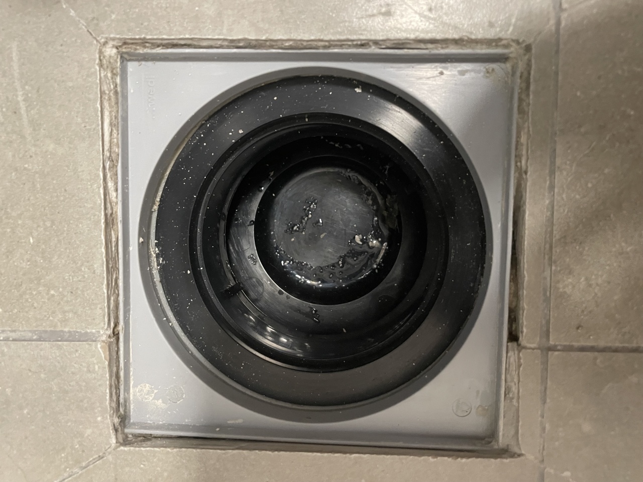

Mon voisin me signale une fuite depuis la douche avec un receveur Wedi Fundo, pourriez vous me dire si cela pourrait provenir du problème de joint entre le cadre de la bonde et l'absence de joint / ou de la mauvaise découpe des carreaux ? Je ne sais pas si l'eau pourrait s'écouler à l'extérieur du cadre de la bonde. La pose vous semble t elle mal faite ?

une fuite ne peut venir de passage entre cadre de grille et grill :
Le système est totalement étanche
cela vient :
- soit du corps de siphon qui si pas bloqué peu se détacher ou bouger dans le temps : depuis quand la douche est en fonction et depuis quand la fuite est t'elle repérée ?
- soit des bandes étanches au périmètre.

Merci, vous me dite passage impossible entre cadre de grille & grille, mais est il possible entre cadre de grille et le receveur, car le joint à l'extérieur du cadre a disparu.
La douche est en fonction depuis 6 mois seulement dans le cadre d'une rénovation complète. Fuite repérée hier soir.

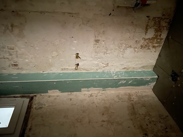

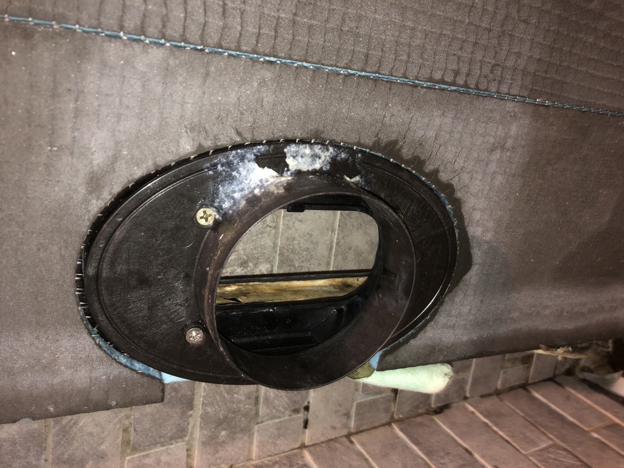

Je rajoute 2 photos que j'ai pris durant les travaux, il semble qu'il n'y ait aucune bande d'étanchéité posée ?  Seulement ce revetement "bleu clair", j'imagine un produit anti humidité. Est ce suffisant ?

la photo 2 n'est pas dans l'espace de douche pour moi.
la photo 1  effectivement... pas ou pas encore de bande étanche. Si elle n'a pas été placée il est évident que c'est la raison de la fuite.
Vous pourrez établir le constat en décollant un carreau murale en partie basse.

Sur la photo 2 le bac wedi est recouvert d'une bâche. Sur la photo 1 on est bien d'accord que la bande étanche doit être placée sous le carrelage au sol (gris en l'occurrence), si elle n'est pas visible sur le mur vertical c'est qu'elle n'est donc pas posée  ? Merci . Julien
16/11/2021 à 12h11
- sur la photo 1 : elle n'est pas encore posée.. mail elle pourrait l'être avant carrelage
- sur la photo 2 : si le receveur est sous la bâche, la c'est plus embêtant, sur le mur de droite on voit qu'elle n'est pas la et ne remonte pas .. alors que le carrelage est commencé sur le mur du fond. Elle a donc été oubliée
C'est la source de votre fuite : pas de bande étanche entre receveur et mur.

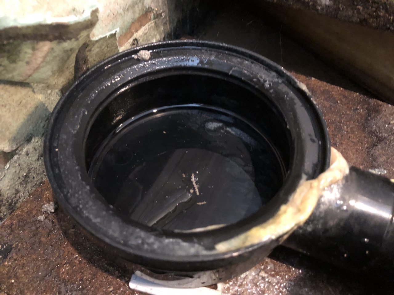

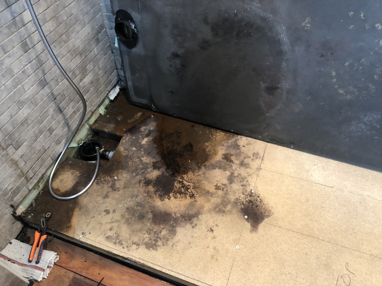

j’ai posé il y a 10 mois un receveur Fundo neo et j’ai une fuite importante depuis quelques jours. Je l’ai démonté et ai constaté que l’eau s’échappe entre la bonde et là pièces qui se « branche » sur la bonde. Je vous joins 2 photos, pouvez-vous me dire s’il manque un joint ? D’autre part, il y a beaucoup d’humidité sur le panneau bois (plus haut que la bonde), cela peut-il venir du débordement de la bonde ?

01/12/2021 à 10h12
la fuite semble vnir du dessus,
Comment avez vous géré l'étanchéité être receveur et mur ?
par ailleurs votre receveur sur support bois n'était pas collé ?
