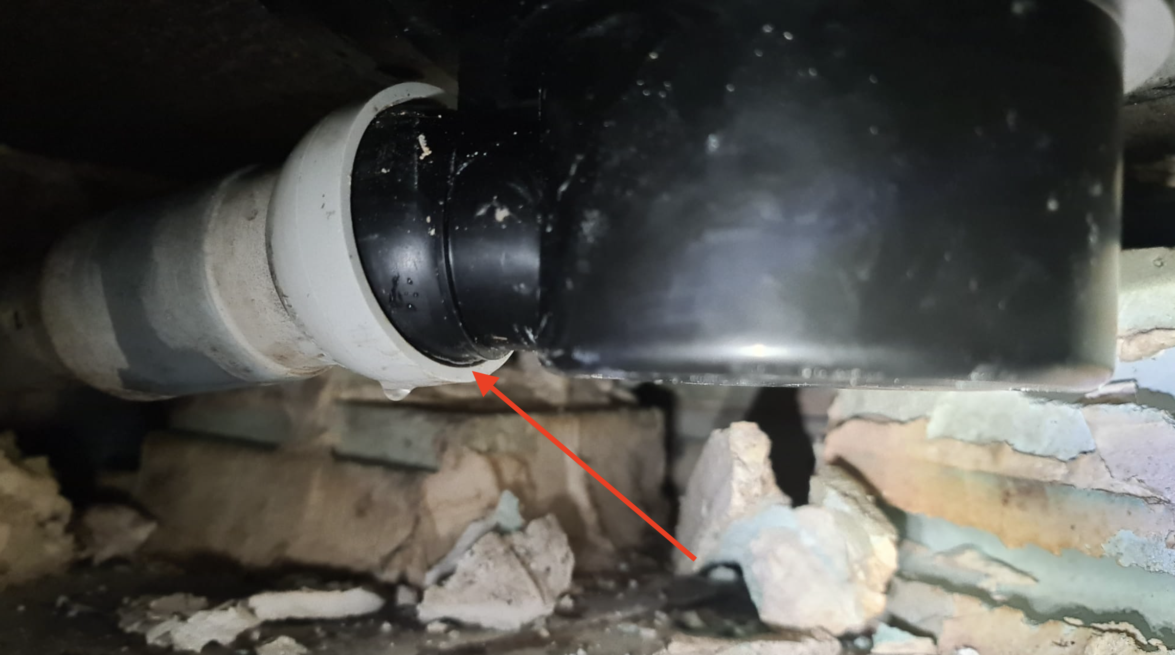

Bonjour à tous,
Je viens d’emménager dans un nouvel appartement équipé d’une douche à l’italienne. Le syphon ressemble fortement à un Wedi Fundo horizontal. Depuis quelques jours, j’ai remarqué une petite fuite : une goutte apparaît régulièrement au niveau de la rotule (voir fleche route sur photo jointe).
J’ai tenté de démonter la rotule pour vérifier s’il y avait un joint à remplacer, mais je n’y suis pas parvenu. J’ai préféré arrêter par peur d’abîmer le mécanisme en forçant trop.
Mes questions :
  • Est-ce que ce type de syphon se démonte facilement ? Y a-t-il une astuce pour accéder à la rotule sans tout casser ?
  • Si la fuite est minime, puis-je appliquer un mastic, de la colle ou de l’époxy à l’endroit où la goutte apparaît ? (Je précise que la fuite vient bien de la rotule, pas d’un raccordement.)
  • Avez-vous déjà rencontré ce problème avec un Wedi Fundo ? Si oui, quelle a été la solution ?
Merci d’avance pour vos retours ! Je suis ouvert à toutes les suggestions, même les plus basiques.
PS : La photo montre bien l’emplacement de la fuite sous la rotule.

merci de me faire suivre vos éléments sur patrick.vayssie@wedi .fr pour suivi et résolutions.
Ici receveur posé sur carreaux de plâtre et MAP = pas conforme, corps de siphon non bloqué /calé =  pas conforme le siphon est en “porte à faux” , et rotule bicolore donc modifiée..
mais on va voir comment s'en sortir..
