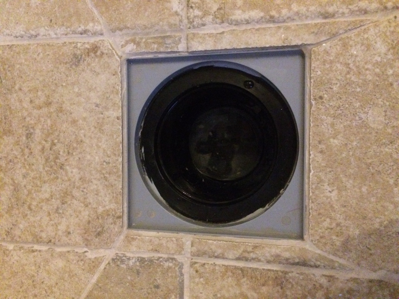

Je viens de constater une fuite sur le receveur wedi fundo primo que j'ai posé récemment il y a trois mois. Celui-ci est posé sur des panneaux fermacell sol sur lesquels un kit réhausse (doc ci-joint) a été utilisé afin d'obtenir les pentes nécessaires pour les évacuations. J'ai repris tout le process de pose étape par étape et je ne vois pas ce que j'ai pu rater. Après plusieurs tests et vérifications, la fuite ne provient pas de l'écoulement, ni des arrivées d'eau, ni de la jonction carrelage mural / carrelage receveur (les bandes d'étanchéité ont bien été posées), mais elle semble provenir de la jonction  panneau/bonde. La bonde est bien solidaire du panneau, je me rappelle très bien avoir visser le joint à lèvres et la valve à vis en plaçant le joint torique. En mettant en eau, on remarque de fine bulle (d'eau ou d'air) qui remonte entre l’élément gris et la valve à vis sur la photo ci-joint.

votre corps de siphon bouge t'il quand vous appuyez dessus en fond de siphon ?

Après vérification, le corps de siphon ne bouge pas du tout.

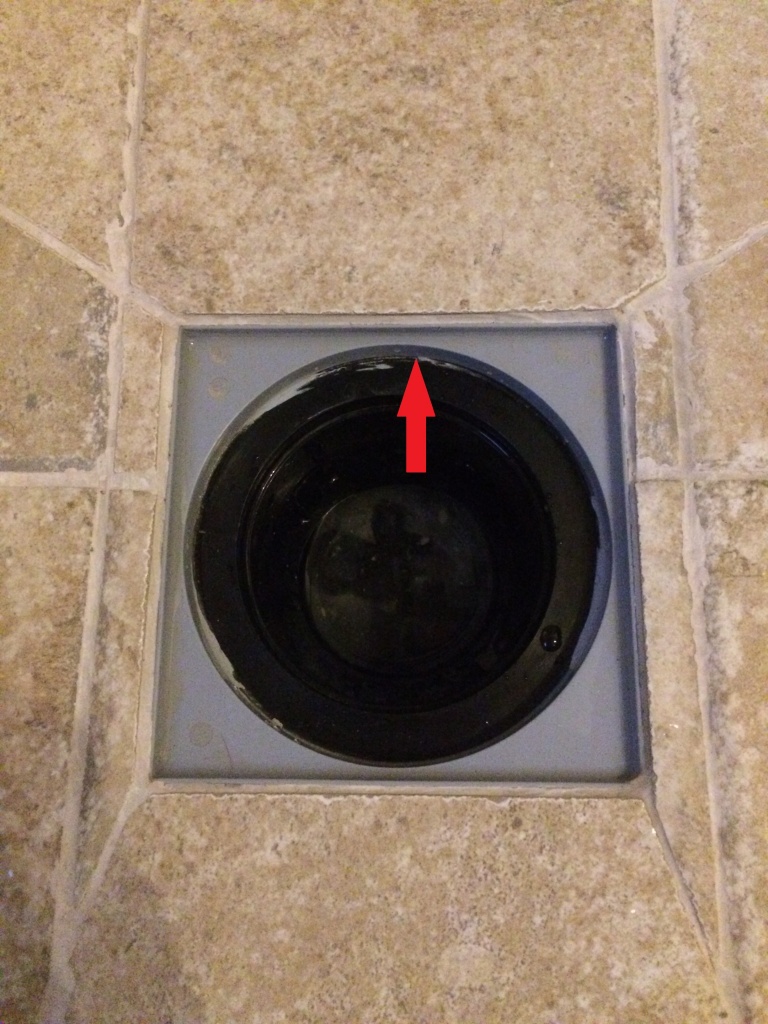

- pouvez vous tenter de me décrire par ou semble se produire le passage  d'air dans la partie immergée ?
- une fois à sec  et avec une inspection minutieuse le corps de siphon est t'il fendu , endommagé ?

Le passage d'air semble se produire entre l'élément gris et le corps de siphon jonction panneau/bonde. Quand l'eau ruisselle, on distingue de légères bulles d'air. Je vous ai mis une photo avec une flèche pour vous indiquer où semble se produire le passage d'air.
Après une inspection minutieuse, le corps de siphon n'est pas fendu ni endommagé.

il se pourrait que la bague ns soit pas bien axée,
on peut dévisser/ revisser mais il faudrait être certain que votre corps de siphon est totalement scellé ou bloqué par en dessous.
Confirmerz vous qu'il ne puisse absollument pas descnedre ?

Sous le corps de siphon, il y a les bagues qui étaient fournies dans le kit réhausse Wedi. Il y a peu être un peu de jeu de l'ordre de 5 mm mais pas plus.
Je vais donc essayer prochainement.

Le corps de siphon étant alors bien bloqué en sous face , vous pouvez :
- desserrer et retirer la valve à vis par le dessus
- replacer et recentrer la bague avec les 3 joints à lèvres : celle ci doit être bien à l'horizontale dans le siphon et calée contre la sous face du receveur.
- puis replacer, revisser resserrer la valve à vis.
