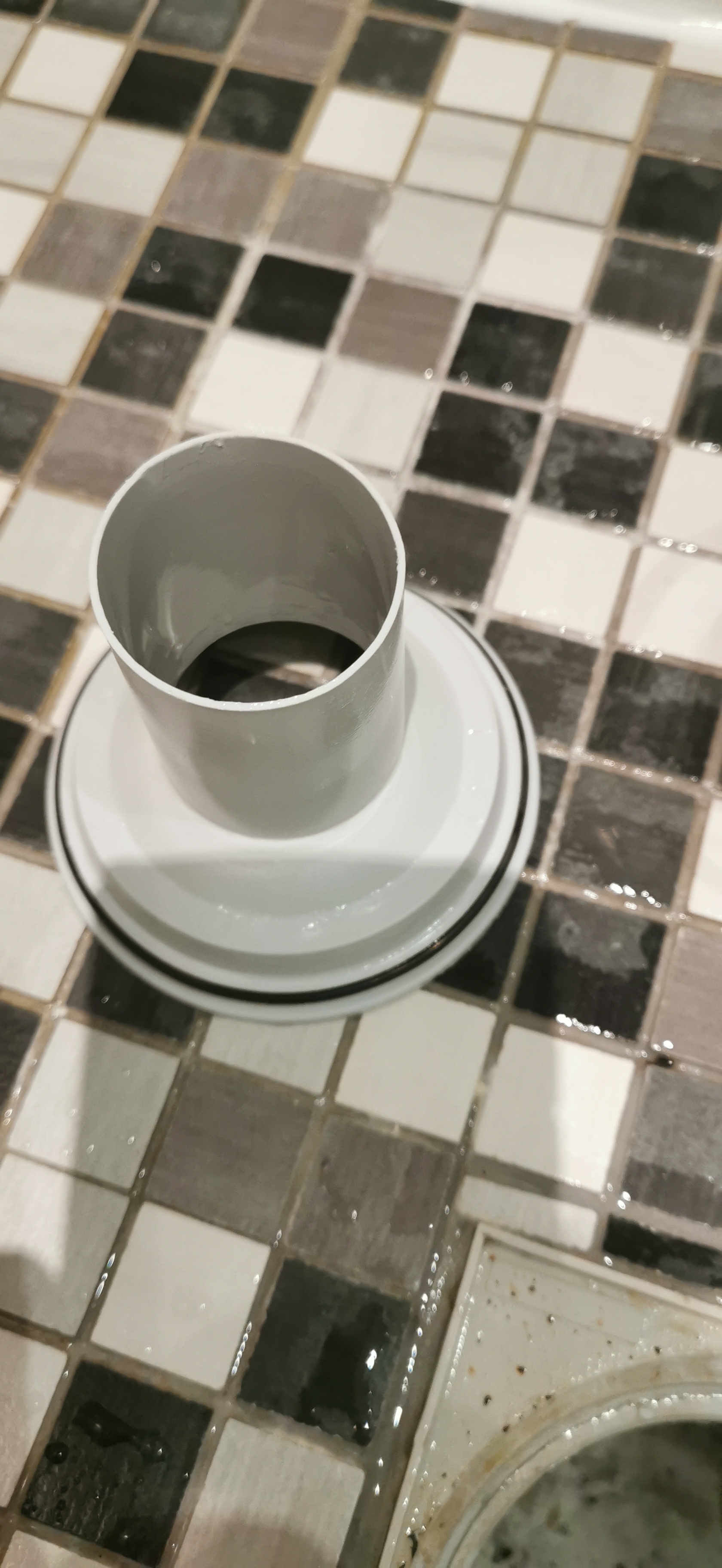

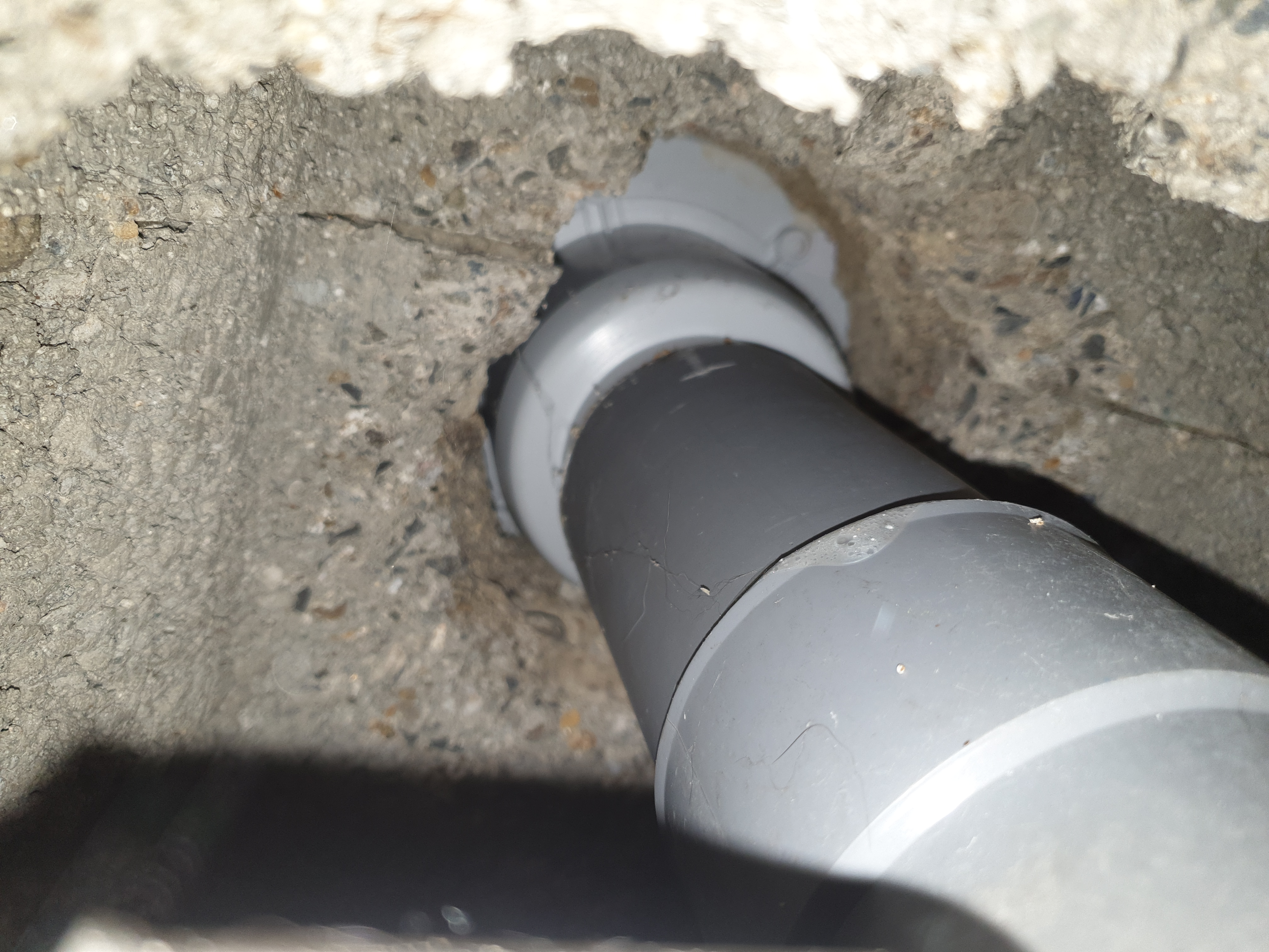

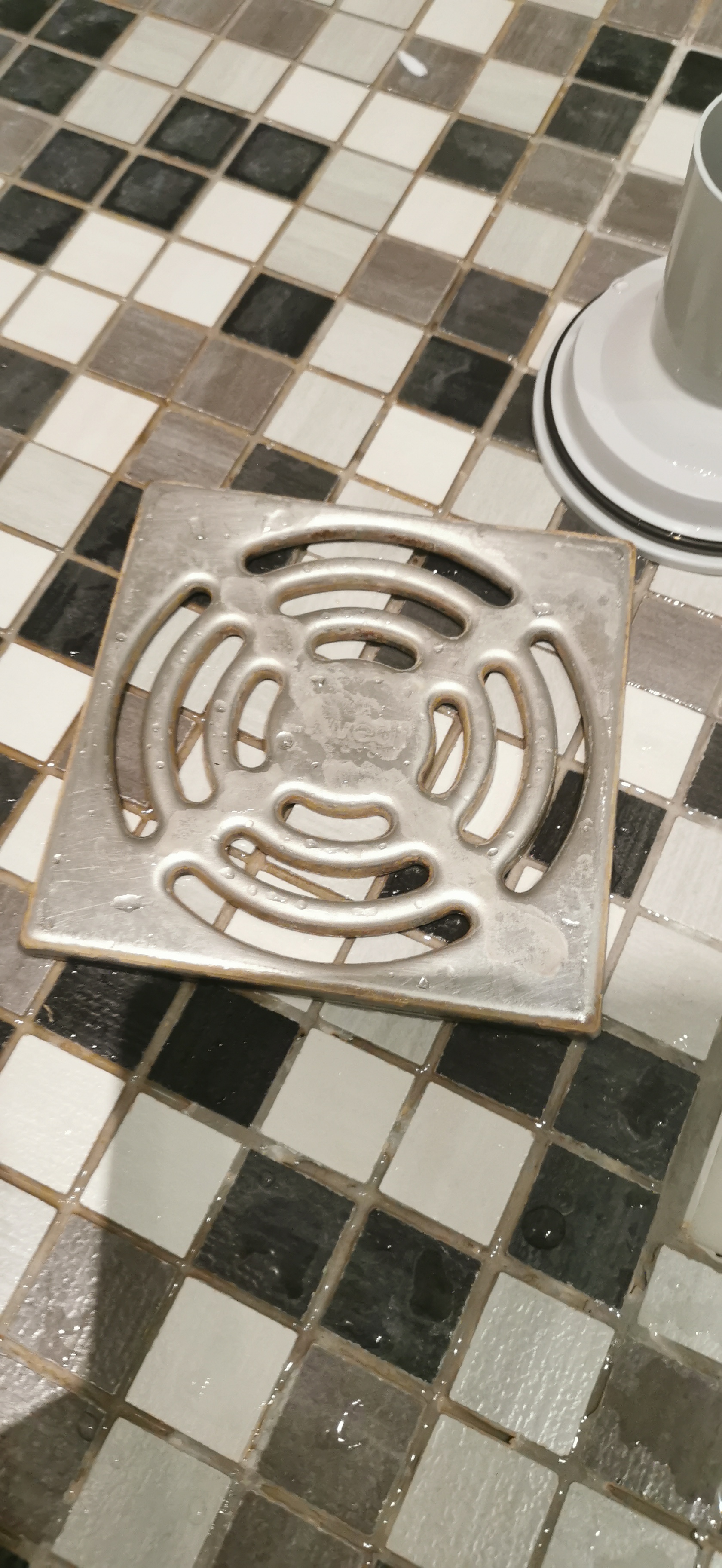

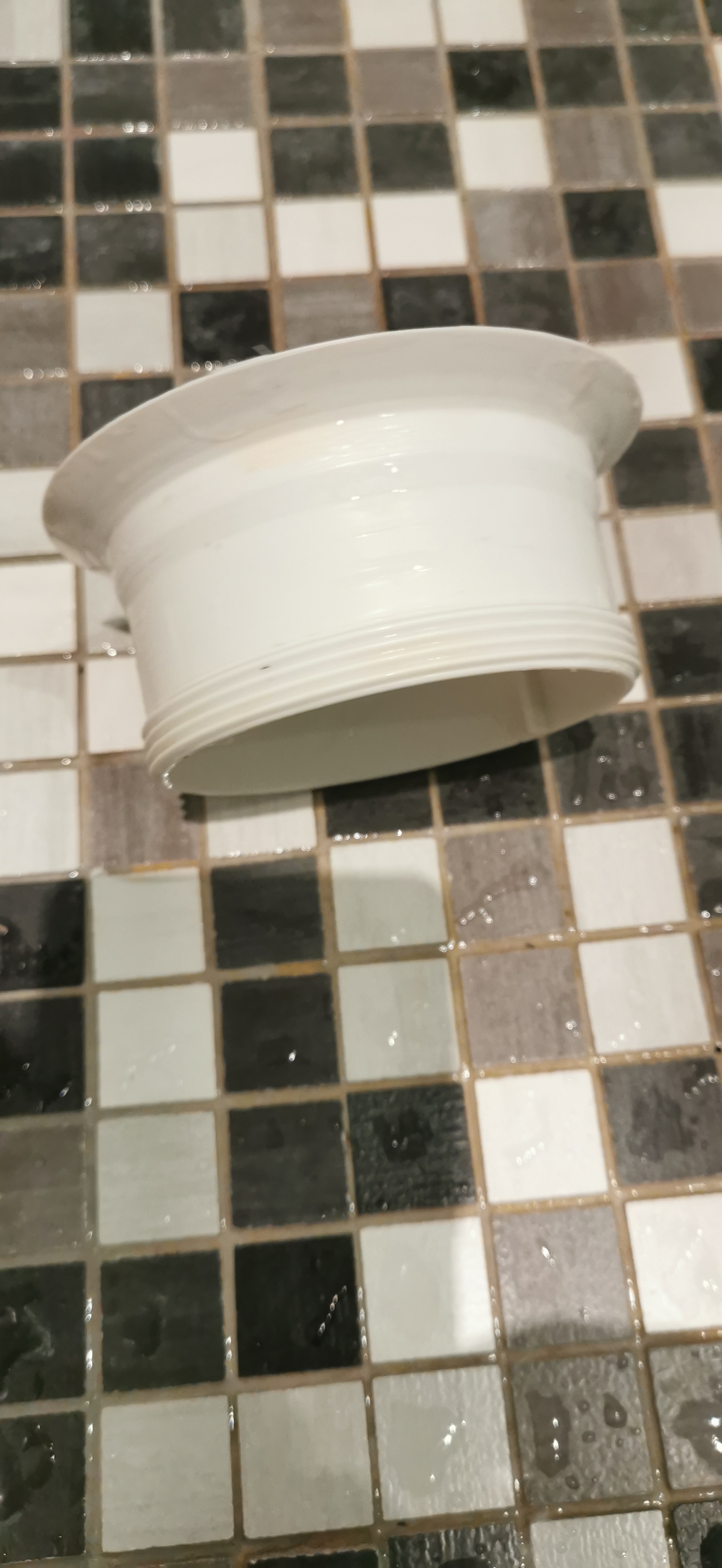

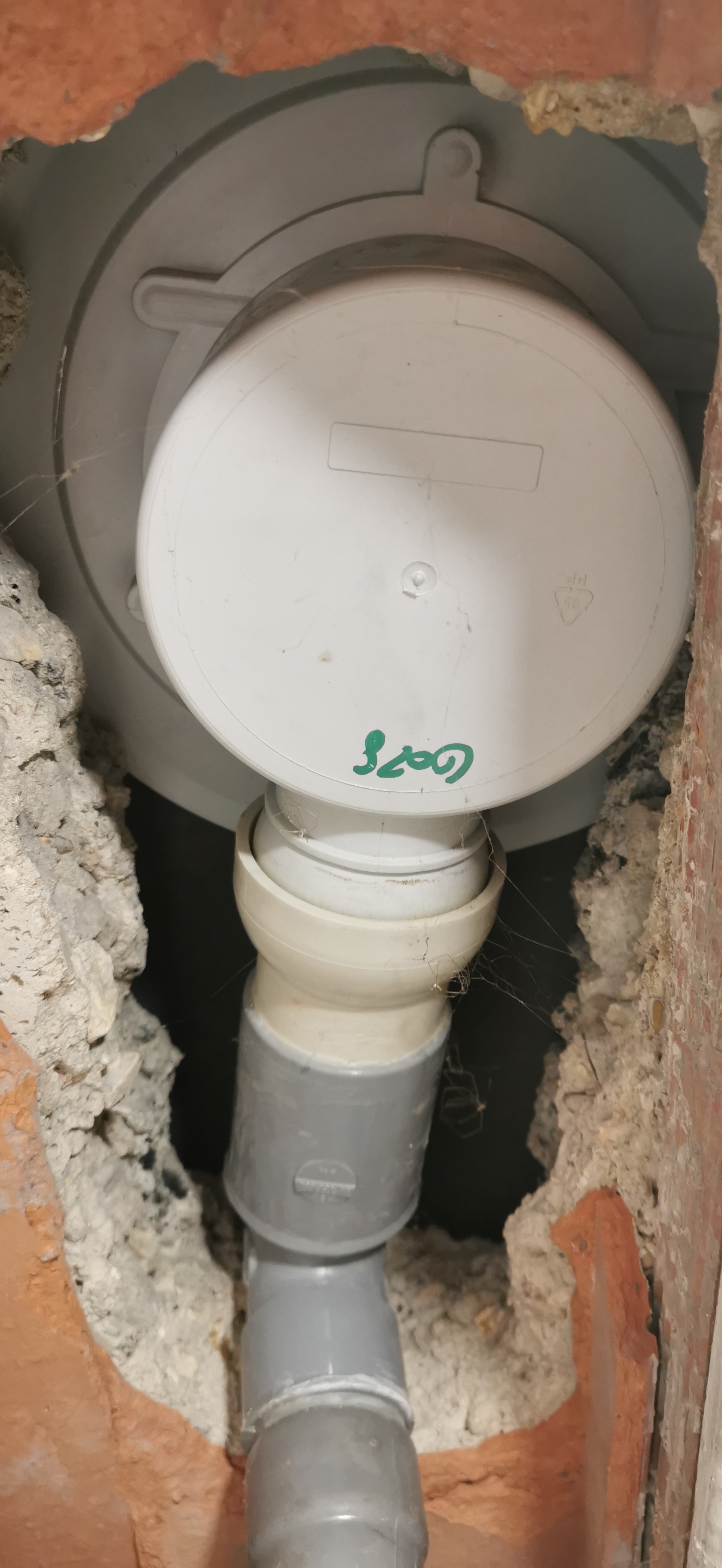

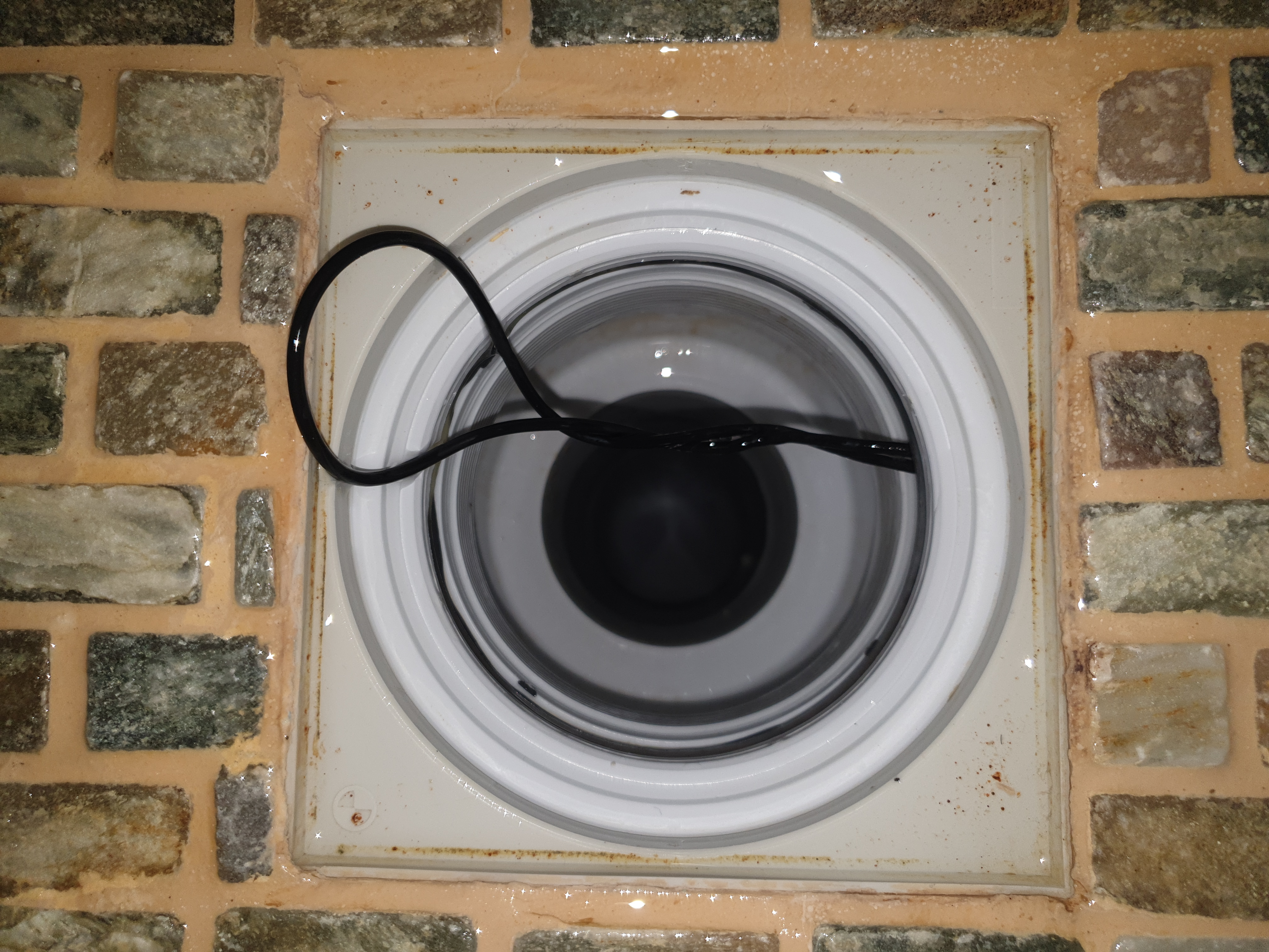

L'installation de ma douche à l'italienne date de 2013, et depuis hier, le siphon d'évacuation goutte dans mon sous-sol (douche en rdc). J'ai resserré la bague à l'aide de la clé prévue à cet effet. Cela à ralenti mais pas stoppé la fuite.
J'ai donc démonté la bonde mais je ne sais pas quel joint acheter. Pourriez vous m'aider ? En copie les photos de ma bonde.

Bonjour, le joint à changer est juste un joint anti odeur, pour la partie étanchéité il faut bien démonter, bien nettoyer, bien graisser et surtout bien plaquer par en dessous le corps de siphon car ici vous pouvez le faire. cdt pvayssié

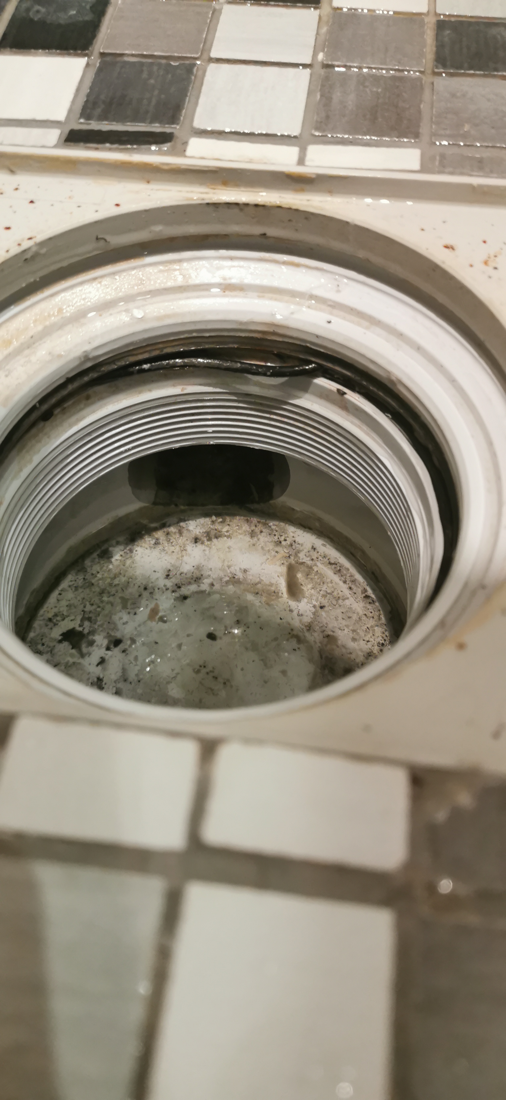

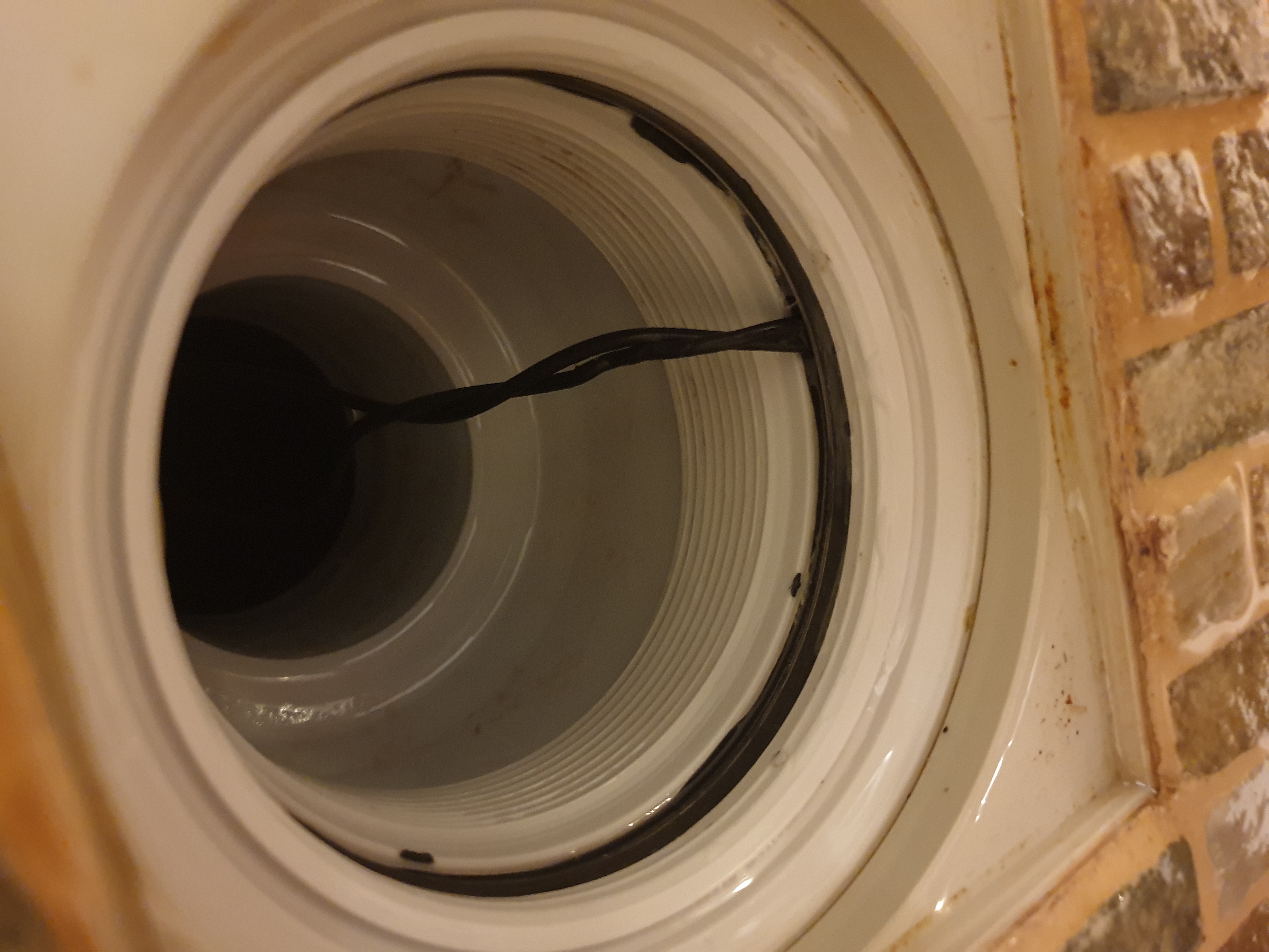

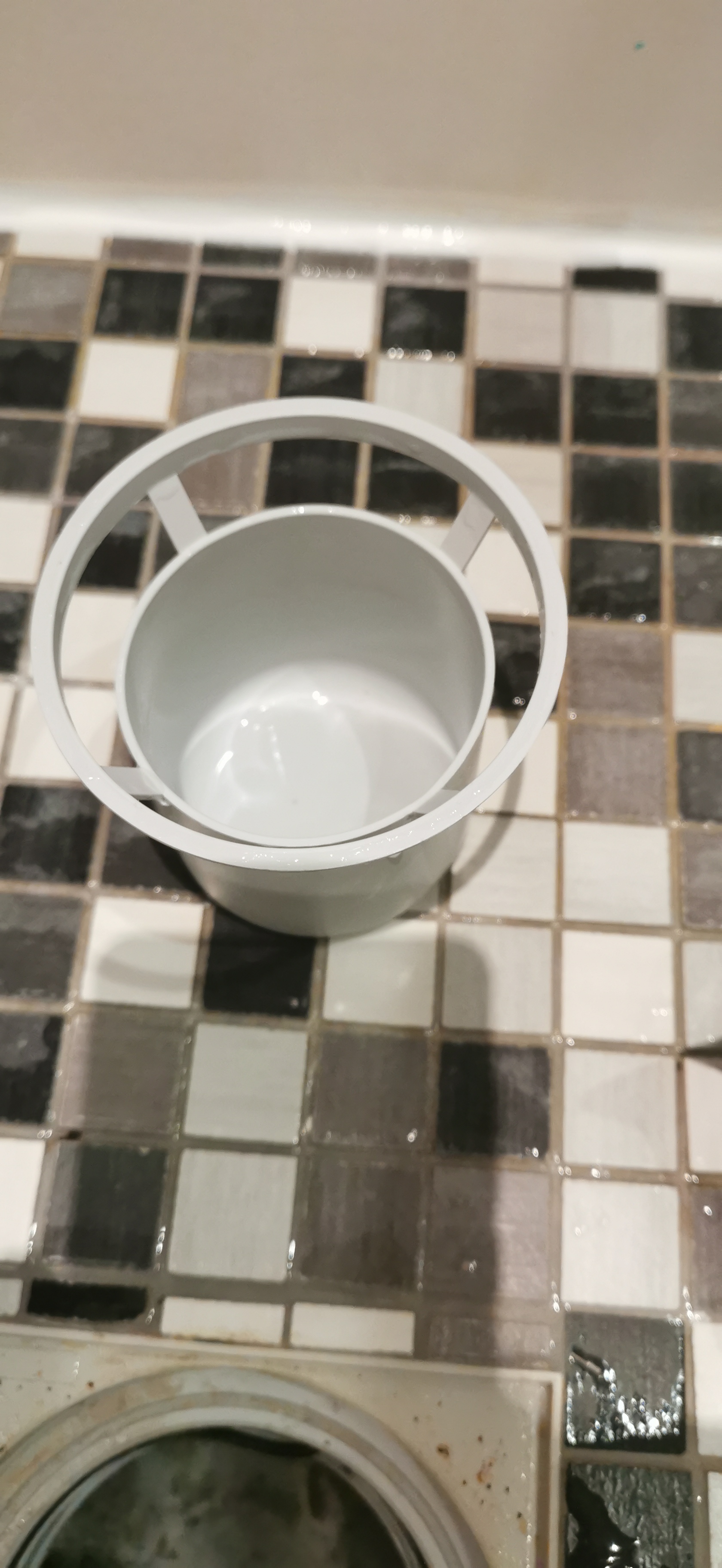

Je me trouve dans le même cas que Domino (du moins je pense).
L'installation de ma douche à l'italienne date de 2013, et depuis hier, le siphon d'évacuation goutte dans mon sous-sol (douche en rdc). Je ne parle pas juste de quelques gouttes, mais bien d'une petite flaque de 30 cm de diamètre après 10-15 mn de douche.
La bague était partiellement desserrée ( ce que j'ai du mal a comprendre étant donné que je n'y ai jamais touché).
Je l'ai enlevé et je me suis aperçu (voir photos) qu'un joint était sorti de sa gorge et vrillé.
Il me semble lire plus haut qu'il s'agit d'un joint anti odeur?
Je ne peux pas remettre ce joint dans sa gorge, il n'y tient plus.
Le démontage par dessous me semble impossible.
Le changement de ce joint règlerait le problème de fuite?
Sinon que faire?
Merci d'avance pour votre aide précieuse.
Bien Cordialement
Jean-Charles
