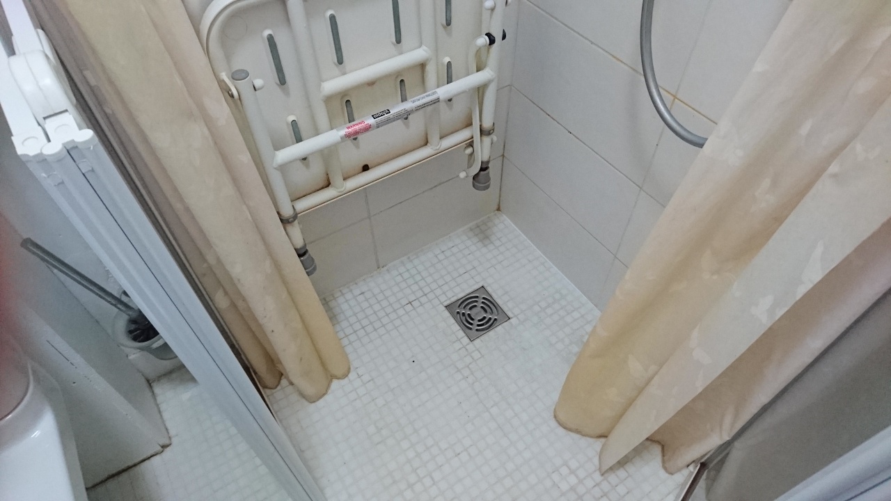

Bonjour, Cette douche a été installée par un professionnel il y a 2 ans et demi environ qui n'arrive pas à régler le problème. Il me semble que le problème se situe au niveau de la bonde. Le carrelage touche le cadre de la grille marquée "wedi" , il me semble qu'il y a un petit espace qui laisse passer l'eau. J'ai déclaré un dégât des eaux et une intervention de mon installateur a semblé régler le problème. Il a déposé un peu de silicone pour remplir ce petit espace. Deux mois après, la fuite réapparaît et ce petit joint semble disparaître. Avez vous une information à me communiquer pour résoudre ce problème ? Je peux faire une photo et vous la faire parvenir. Cordialement.

J'ai fait intervenir mon assurance pour dégât des eaux, L'entreprise n'a rien facturé après son passage et l'assureur m'a indemnisé pour les dégâts occasionnés.
Cette intervention a été faite en juin 2016 et j'ai le même problème aujourd'hui. Le petit joint en silicone qui a été réalisé autour du cadre de la bonde a disparu.
Je pense que ce n'était pas la solution à ce problème.
L'entreprise me dit que les travaux étaient couvert par une garanti biennale qui est dépassée. Je pense qu'elle n'a plus d'artisan dans cette spécialité.

il y forcément un problème installateur.. et sur la partie encastrement siphon..
Il est totalement anormal et même impossible d'avoir une fuite autour du cadre de grille, et à part un sacré " bricolage siphon" je ne vois pas.
C'est pour cela qu'une expertise avec démontage douche nous aurait donné la clé de la malfacon.
