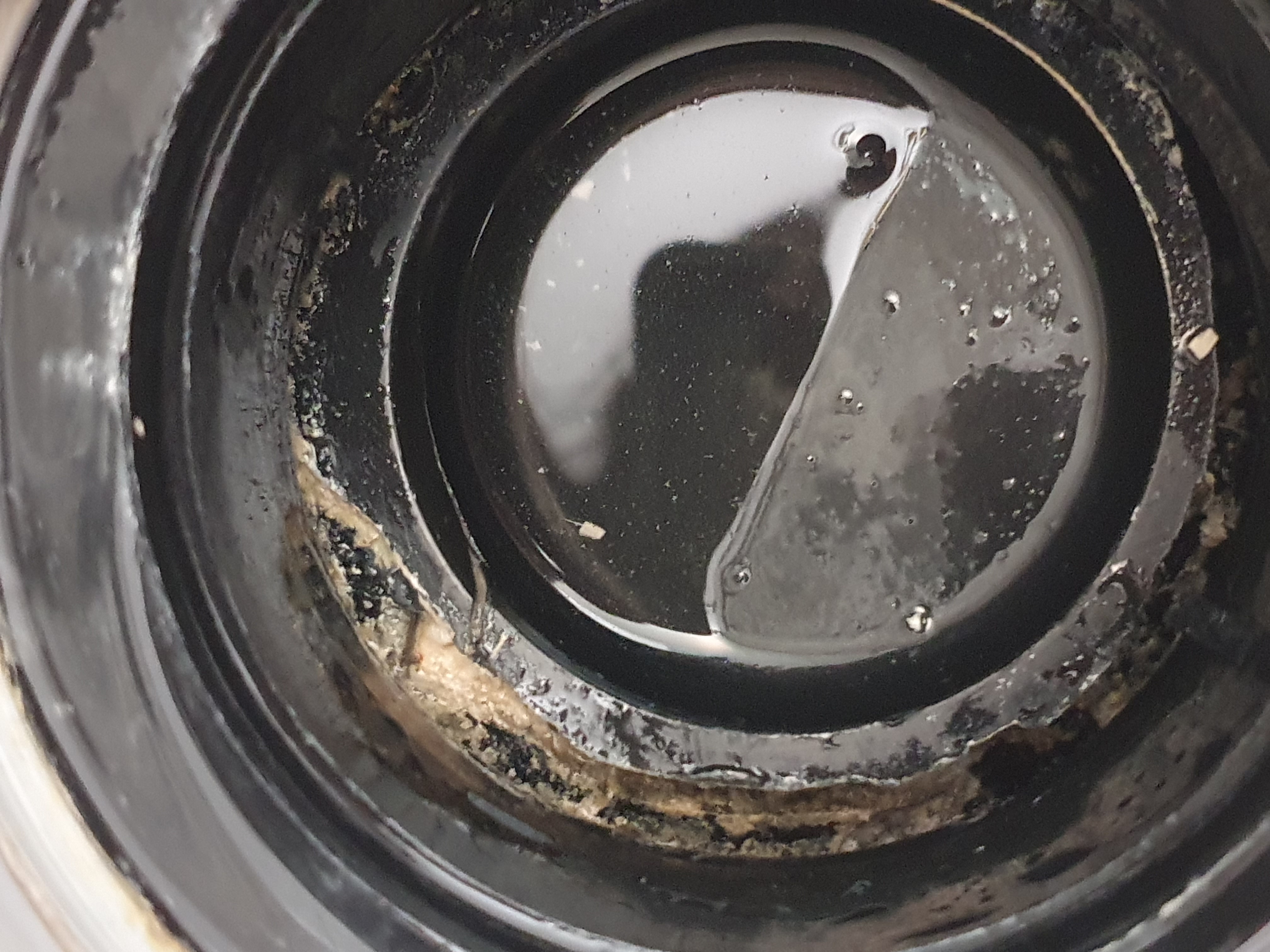

Fuite évacuation Wedi fundo ? Douches à l'Italienne

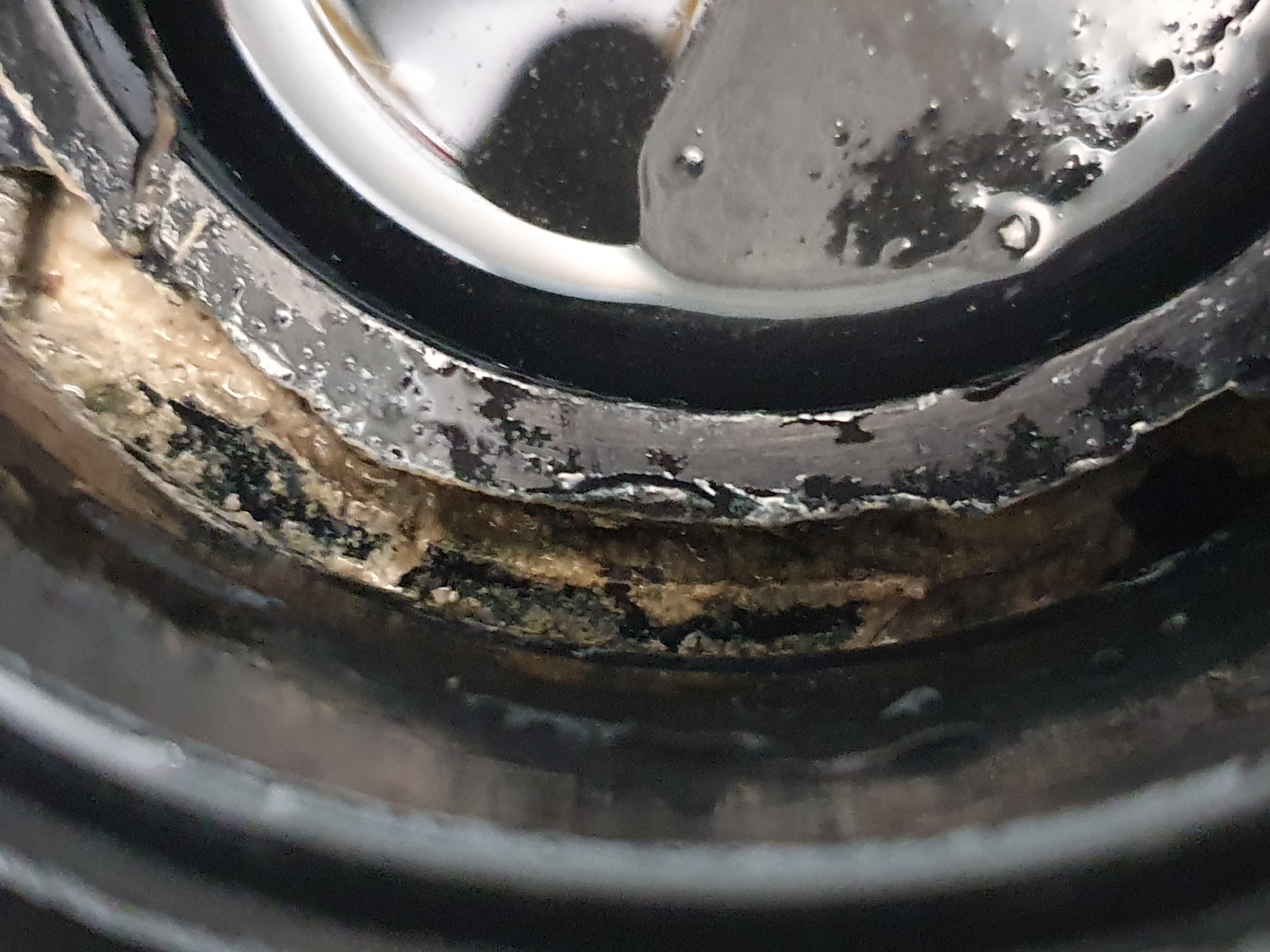

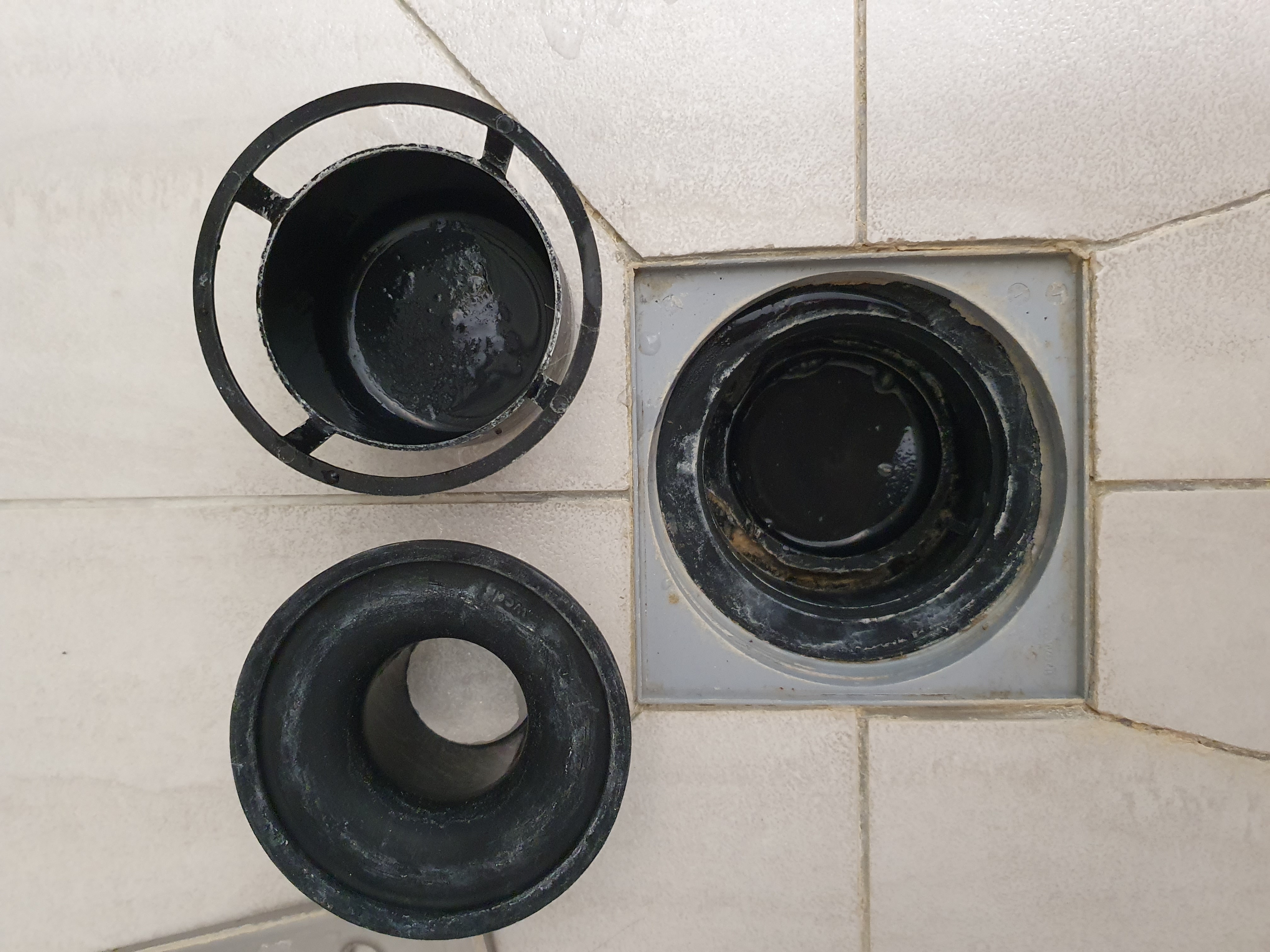

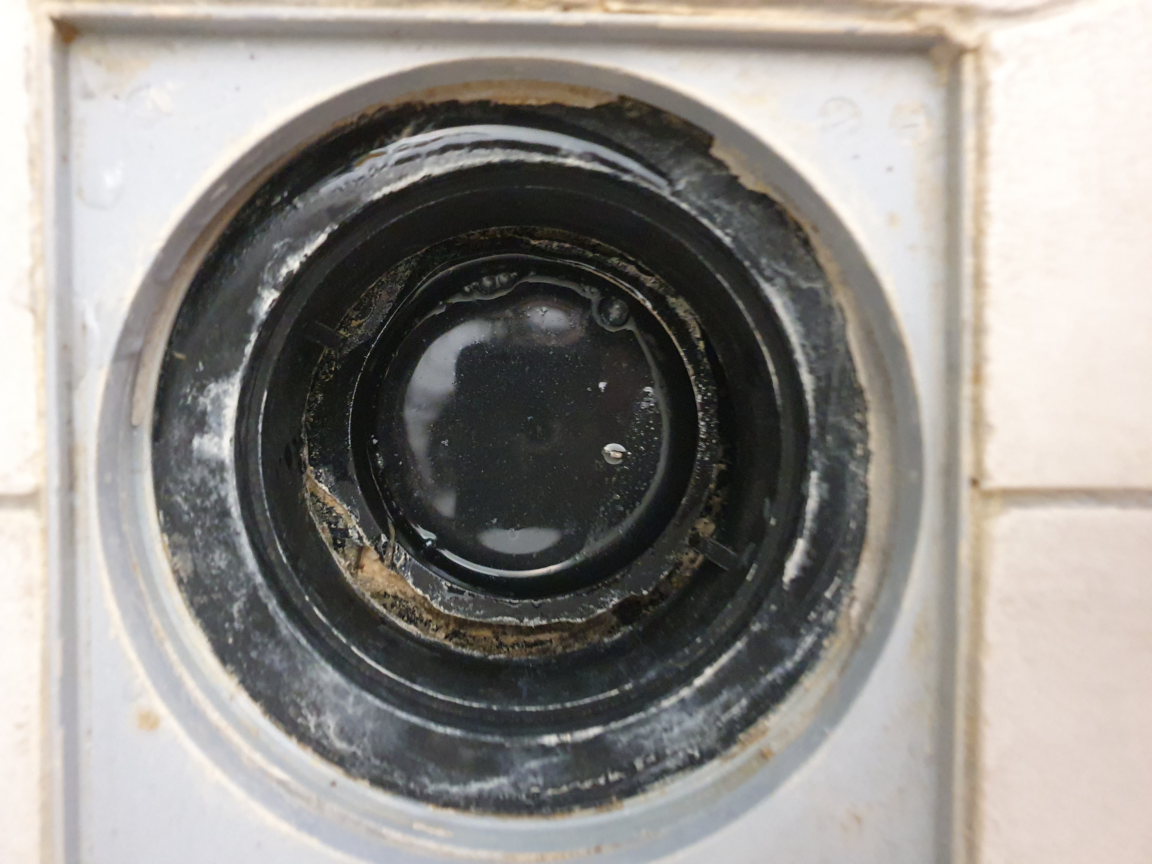

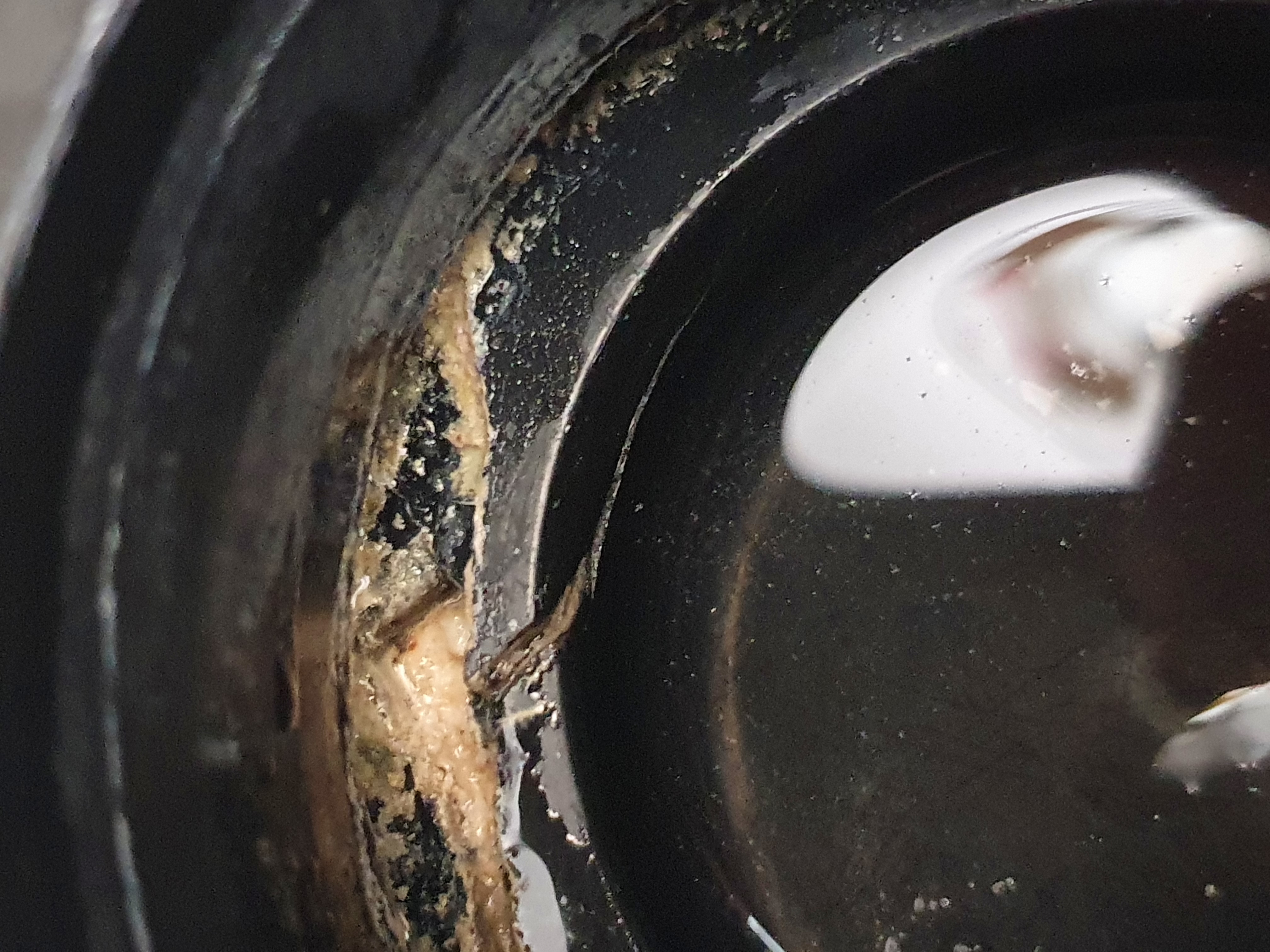

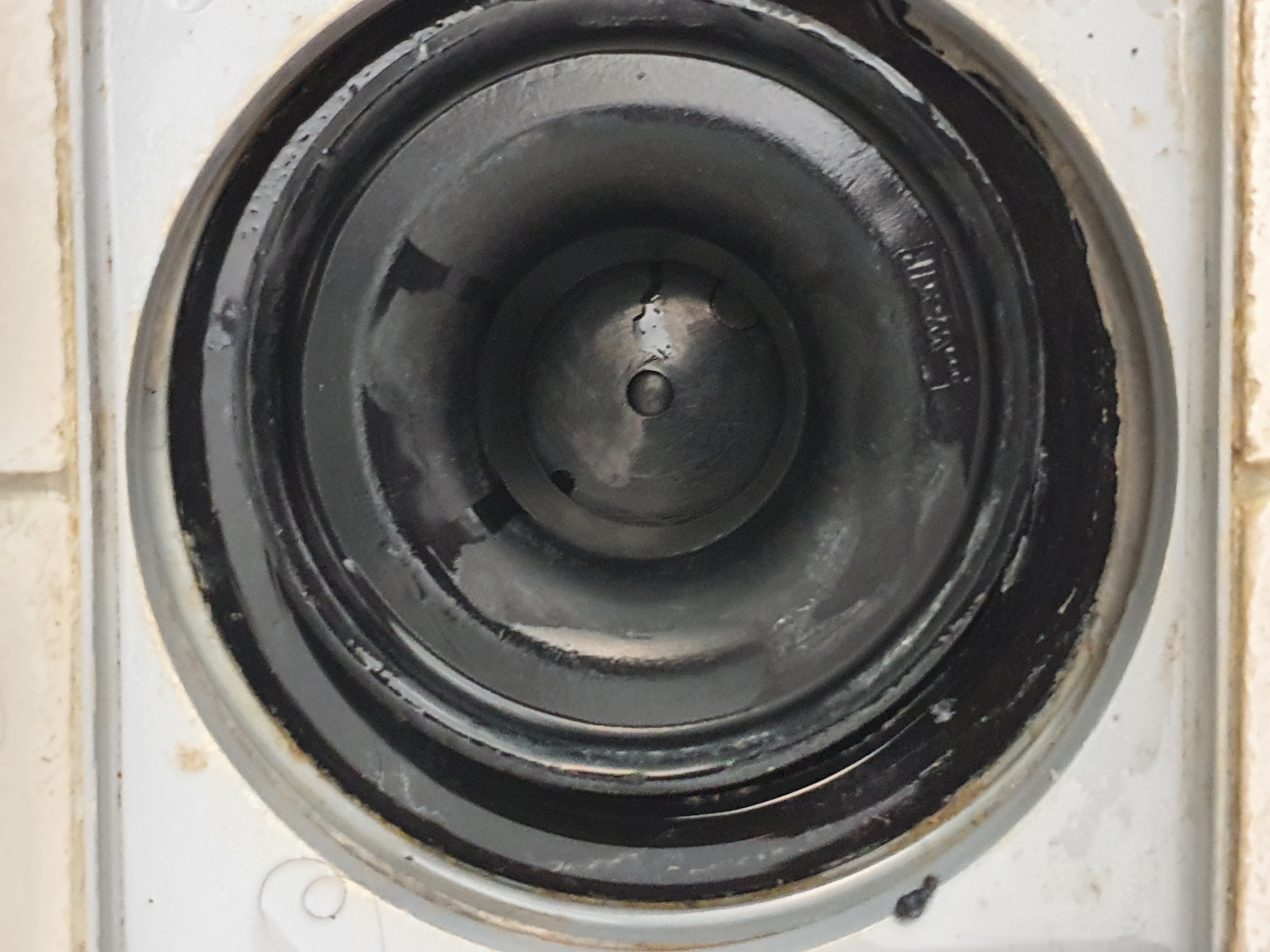

Je ne sais pas si j'ai une fuite sous ma douche à l'italienne mais j'ai de légère traces d'humidité au niveau du sol et d'un mur de ma salle de bain. J'ai constaté une pièce cassée au niveau du Wedi qui me crée un décalage de la tasse du siphon. Est ce que l'eau peut s'écouler sous ma douche par la fissure visible en photo ou bien y a t'il encore un élement plastique permettant l'évacuation. Ci-joint des photos car mon explication n'est peut être pas très claire.
Dans l'attente de vos avis
11/05/2022 à 08h05
Bonjour, une fois le bouchon anti odeur retiré, et le panier retiré, il vous reste bien la situation de la dernière photo ? faites moi une photo des deux pièces retirées et du siphon à vide. Il semble effectivement qu'il soit fendu .. c'est réparable au polymère wedi 610. cdt Pvayssié

12/05/2022 à 10h05

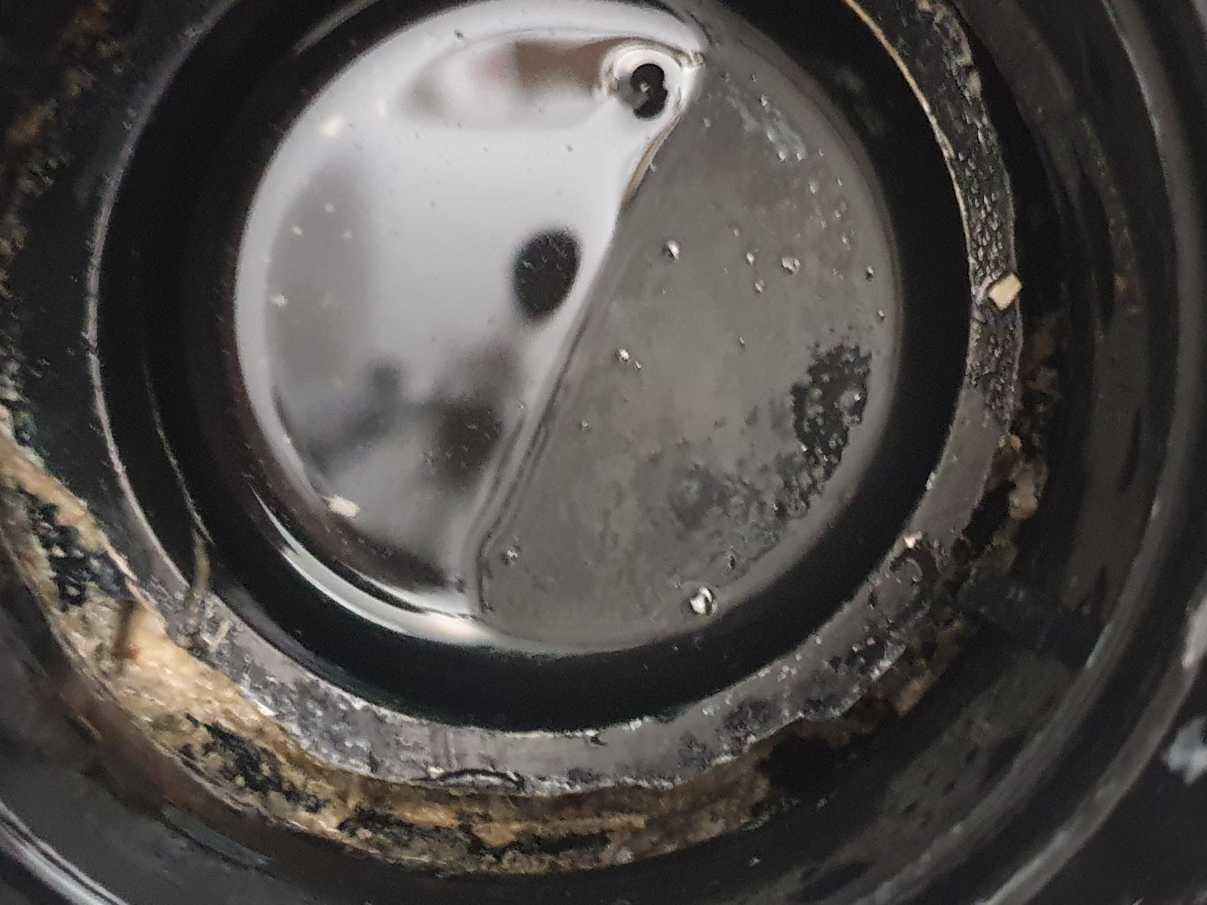

Merci pour votre réponse. Ci-joint deux nouvelles photos.
Pourriez-vous me communiquer la procédure pour réparer ?
Laurent
16/05/2022 à 12h05
Bonjour, - nettoyer le corps de siphon pour le dégraisser - sécher - appliquer un cordon épais de wedi 610 pour obturer totalement la cassure. cdt Pavyssié
LA
Laurent
16/05/2022 à 17h05
Bonsoir, une dernière question. Faut il démonter un élément pour accéder au siphon car ce dernier n'est pas facile d'accès ou bien j'applique le wedi 610 directement ?
Laurent
25/05/2022 à 10h05
Bonjour, non c'est réparable par le dessus , bien nettoyé, cdt pvayssié
