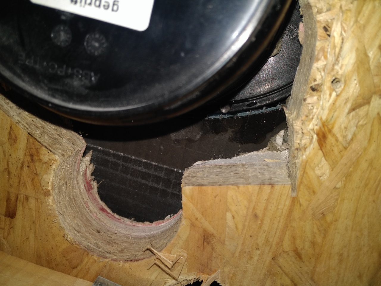

bonjour une petite fuite et apparu sous un receveur avec caniveau entre la bonde et le panneau   comment la combler sachant que l'on as accès par en dessous

la première des choses à faire en élargissant les découpes dans le support OSB est de vérifier et me faire des photos de ou vient la fuite exactement et en particulier de ;
- si elle vient par une des 4 vis avec laquelle l'embase ovale inférieure est vissée en sous face de receveur.
- ou du joint au périmétre
- l'embase est bien vissée et adhérente

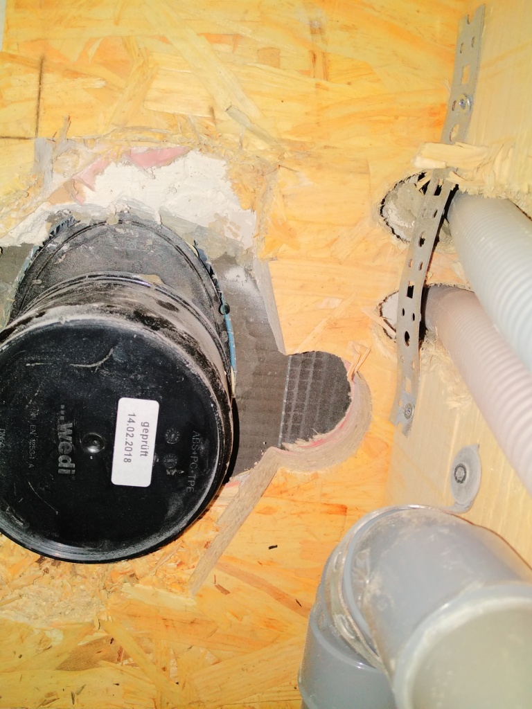

j'ai élargis le trou du panneau
J'ai remarquer que la fuite , ne coule que lorsque le débit de la douche  et au maximum si ca peu aider

cela peut être interessant mais pouvez vous comme discuté par tel demùonter le corps de siphon par en dessous pour voir les 4 vis platine et vérifier leur serrage?

probleme resolu merci Patrick Vayssie pour votre réactivité et votre professionnalisme
