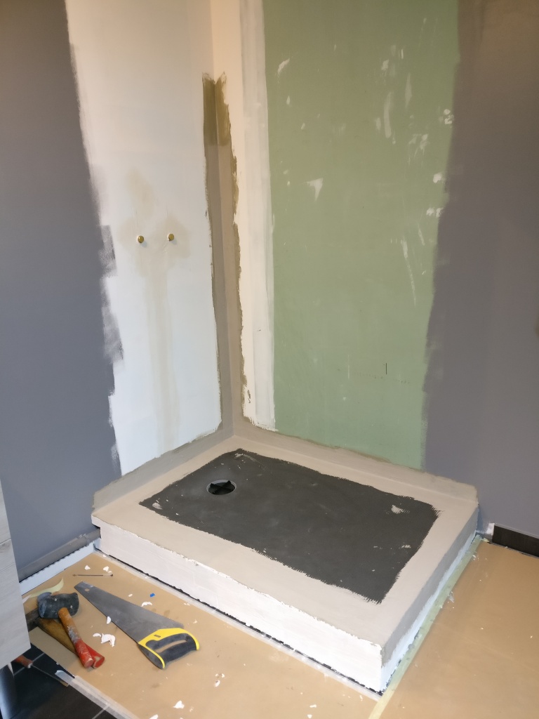

Je suis dans le même cas, mon siphon est juste posé sur une cale en bois.
Mon receveur est désormais collé et je viens de terminer l'étape d'étancheïfication avec le Kit Wedi.
Est ce qu'il est encore possible de rattraper le coup en injecteur de la mousse Polyurethane ???
08/06/2017 à 10h06
effectivement sur le visuel vous n'avez casi plus d'acces, le problème avec l'injection PU est qu'elle n'est pas fiable car elle sèche et se fissure dans le temps.
