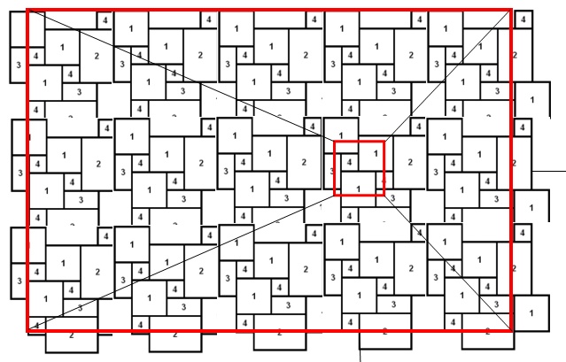

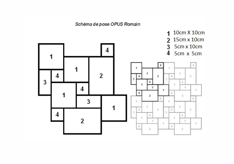

J'ai acheté un receveur WEDI FUNDO PLANO en 1400 X 900 et j'ai commandé de la mosaique de sol.
Il s'agit de travertin de 10mm d'epais sous le format comme la photo le decrit.
Est ce que je peux le poser comme ca (colle prévu starlike epoxy) et dois je prévoir les coupes en pointe de diamant ?
POur le reste je pense ne pas avoir d'erreur, (dite moi si vous en constatez)
j'ai prévu des plaques wedi 4mm sur le placo fixé à la colle à carrelage c2s1 + rondelle et vis
joint entre plaques avec le kit etancheité wedi. Recouvert par du travertin de 20x50cm en 10mm d epais. dois je le coller aussi a l'epoxy ? ou colle a faience classique ?
receveur coller au sol sur une natte d etancheité schluter ditra 25 (colle c2s1), elle meme poser sur une dalle osb3.
Merci d'avance pour toutes vos reponses.

pour rester sans avoir à refaire les points de diamant il faut rester en format maxi 10x10 cms, ici les carreaux 2 en 15x10 cms vont poser pb ..
avez vous fait un calepinage sur receveur ?

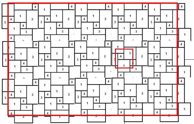

le calepinage pourrais donner ceci

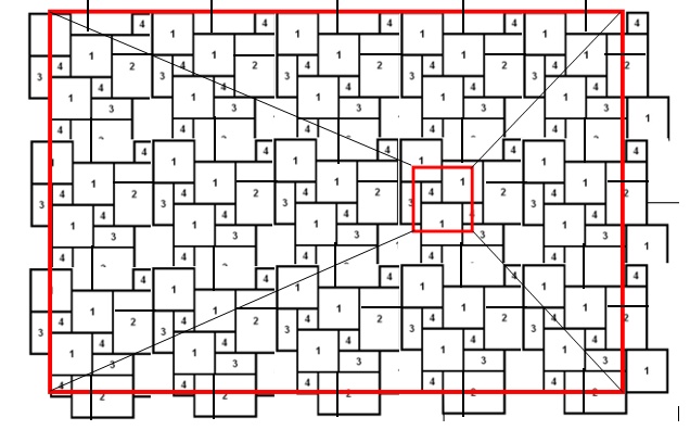

voici les pointes de diamant tracé ... pas simple a mettre en oeuvre !!
si je coupe les 15X10 en 7.50x10 comme le second schema pas de souci ?

la modif est plutot en 5x10 et 10x10 au lieu du 15x10
et non pas comme annoncé en 7.5x10 deux fois
22/01/2019 à 18h01
si pas de format supérieur au 10X10 cela va être plus simple, pas de coupe, pas de points de diamant à refaire
mais une pose à blanc avec tracé sur receveur est conseillée
