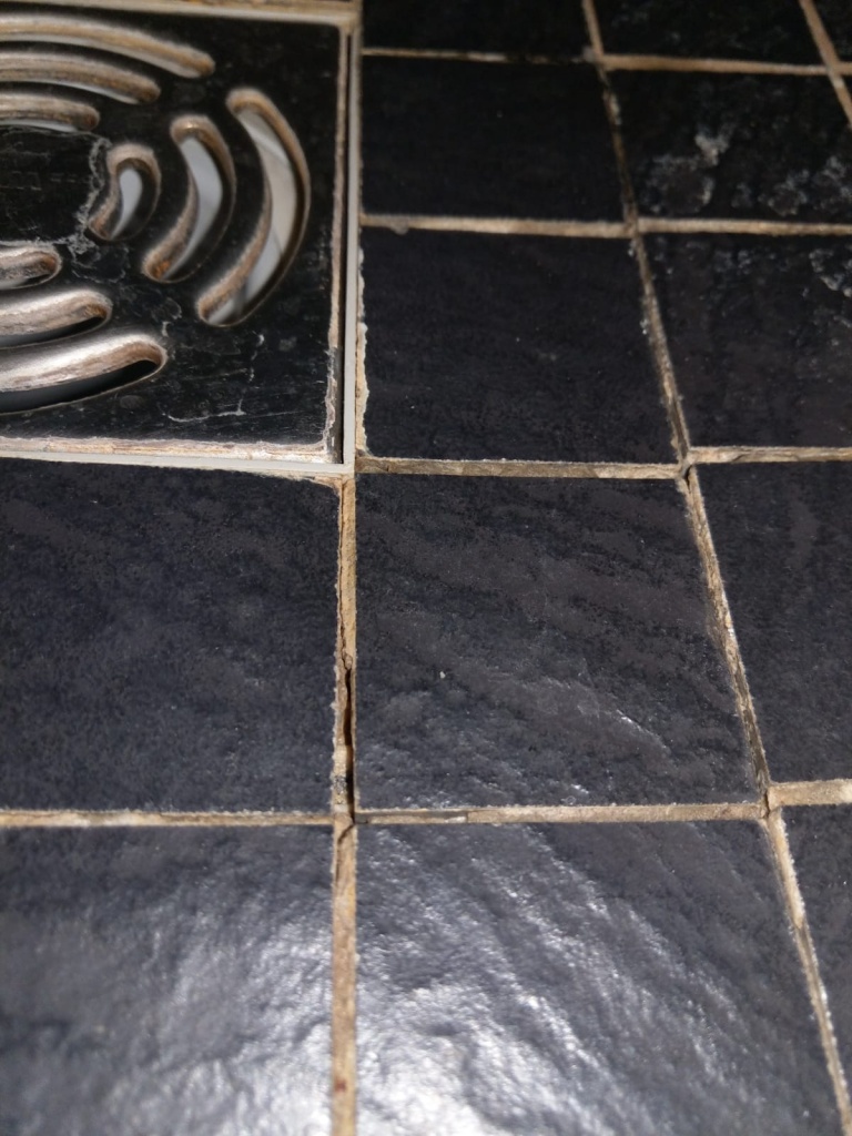

Erwanmaire
05/10/2020 à 12h10
Bonjour merci pour votre message.
Après quelques tests il semble que le problème vient du carrelage autour de la bonde qui est abimé avec des joints qui s'effritent.
06/10/2020 à 10h10
Vous n'avez pas avec la clé wedi tenté de desserrer la valve à vis par le dessus du receveur ?
Car des joints qui se délitent n'explqiuent pas une fuite chez le vpoisn,
ER
Erwanmaire
06/10/2020 à 11h10
=> Non. De quoi s'agit-il ? Quel est le résultat attendu si l'on resserre ou desserre cette valve à vis ?
Car des joints qui se délitent n'explqiuent pas une fuite chez le voisin,
=> Même s'ils sont dans cet état (cf photo) ?
=> J'ai fait un test en protégeant le carrelage et en faisant couleur de l'eau longtemps directement dans la bonde et j'ai pas de fuite chez le voisin.
06/10/2020 à 14h10
- vos joints effectivement sont absents, mais le receveur est étanche dans la masse donc cela n'a pas de consequences
- si l'eau ne coule pas au niveau du corps de siphon cela signifie qu'elle passe au raccord mur/receveur au niveau des bandes etanches.. mais si c'est cela c'est un pb ancien ?
