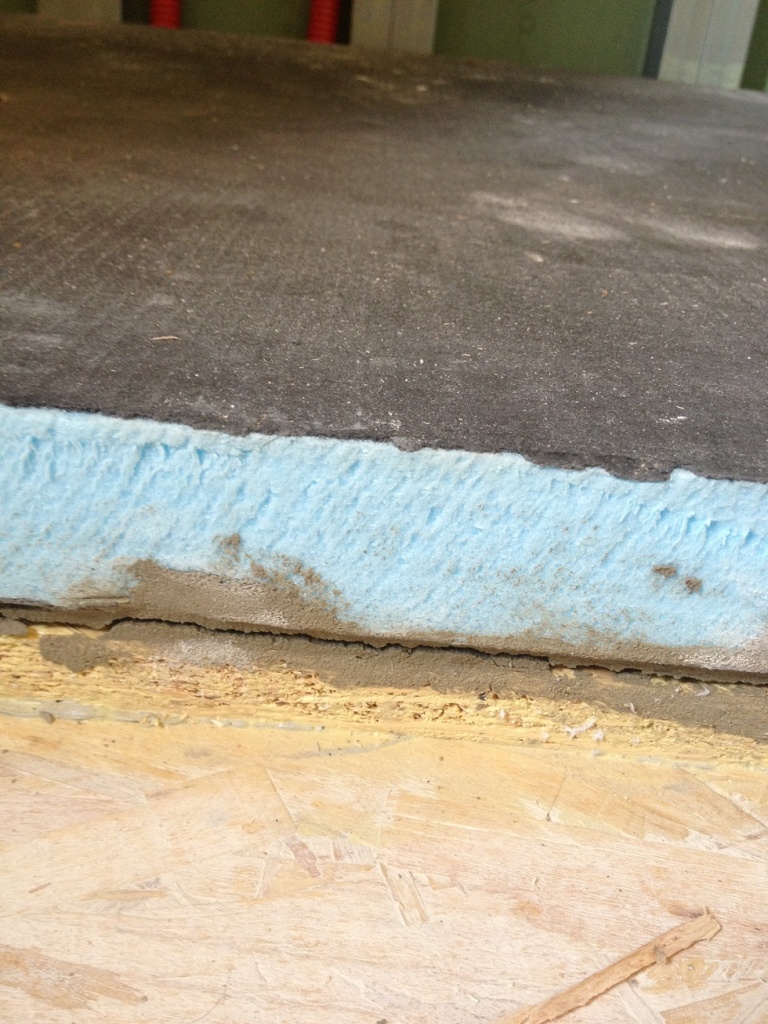

Bonjour, je continue la rénovation de ma salle de bain avec les panneaux Wedi.
J'ai suivi vos conseils et après un primaire sur le plancher OSB, j'ai posé le receveur (180x90) avec la colle flex.
Je suis face à un gros problème : la colle sur le bord n'a pas pris et le receveur s'est décollé en périphérie ... (j'ai surement mal dosé au bord car le reste semble parfaitement adhérer!)
SOS.. Que puis -je faire ? Il semble impossible de démonter le receveur sans tout arracher...
Je pense fixer la périphérie avec rondelle wedi + vis +Wedi 610 dans le trou de la vis + bande d’étanchéité
Cela est-il possible ou trop risqué pour l'étanchéité ?
Merci d'avance pour votre aide précieuse.

13/05/2014 à 10h05
vous pouvez faire comme cela fixations mecaniques avec vis et rondelles wedi + mastic 610.
pas de probleme d'infiltrations si vous procedez comme cela.
