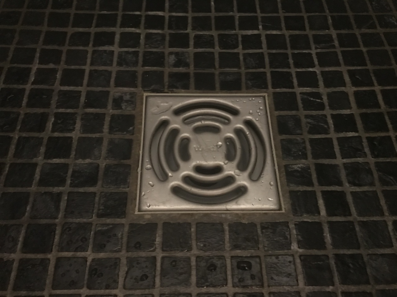

Nous venons d'acheter une maison équipée d'une douche italienne Wedi. En nettoyant la bonde de la douche, j'ai par accident en poussant trop fort sur la bonde désolidarisé la bonde du receveur de douche. N'étant pas spécialiste des douche italienne et en prenant des renseignements sur le forum, il semble normal que la bonde puisse se désolidariser du receveur de douche. J'ai réussi a replacer la bonde juste en tirant dessus, mais je n'ai pas senti de clips particulier. il semble que le bonde soit juste emboitée dans la base du receveur de douche. Est-ce bien le cas?
Mon inquiétude vient de l'étanchéité du système car sur la bonde je n'ai pas vu de joint particulier. Mais il est possible que le joint soit en dessous du receveur de douche. Pour qu'il n'y ait pas de confusion possible, je vous joint une photo en pièce jointe.Me confirmez vous qu'il est normal que la bonde se désolidarise?
Pensez vous que cela puisse poser un problème d'étanchéité?

ici malheureusement le corps de siphon n'a pas été scellé en dessous, et en poussant le corps de siphon celui ci s'est désengagé.
Problème ici le système n'est plus fermé car la bague en sous face du receveur avec 3 joints à lèvres n'est plus prise dans le corps de siphon est juste au contact et donc plus étanche..
